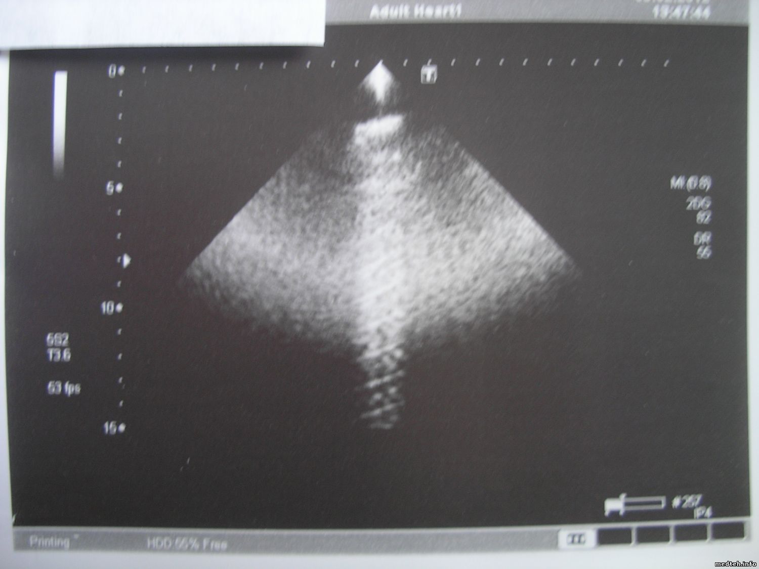

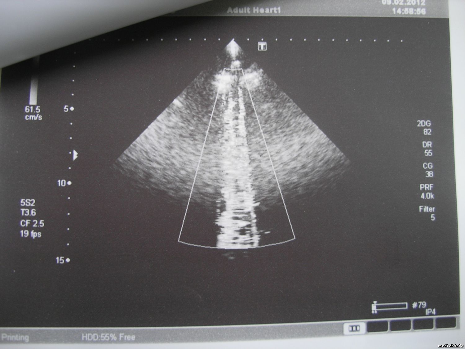

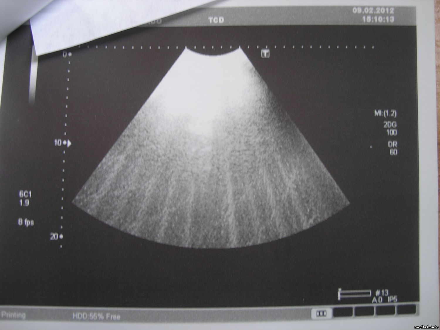

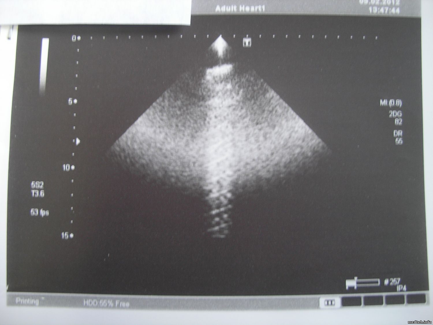

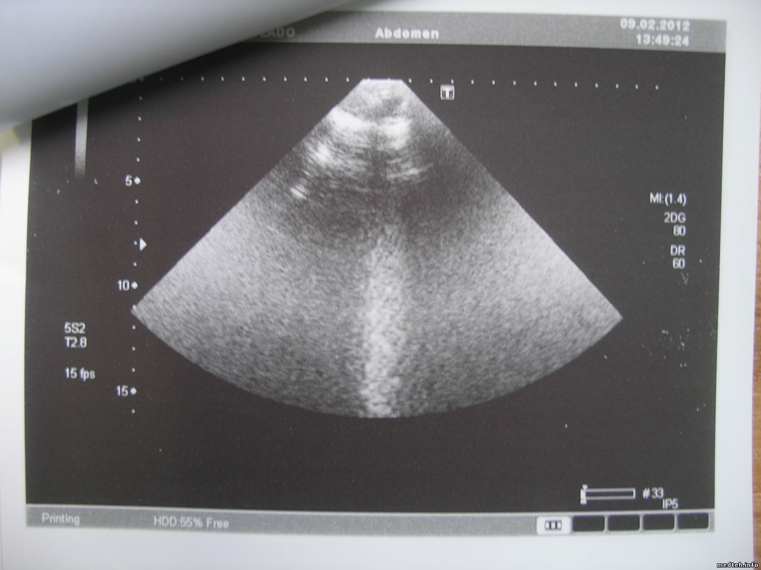

Коллеги, предлагаю в данной теме освещать вопросы помех с "клиническими" случаями, наиболее типичными, дабы упростить задачи диагностики проблем. И обязательно указывать "врага", который "не дремлет" biggrin biggrin biggrin

1 вид помех на всех датчиках от сети. 3 курс универа аэрокоса как с ними бороться и что делать. Может сейчас в аэрокосе по другому но когда я заканчивал было именно так.
2 помеха на кардио датчике. Условно назовем 0 и земля. Вот когда они соприкасаются идет четкая помеха по середине. Почему именно по середине рассуждая о втором предложении можно понять только повторюсь я завуалировал и назвал условно 0 и земля.
3 радиопомеха на линейке или конвексе. Решение одно работать в решетке Фары.
