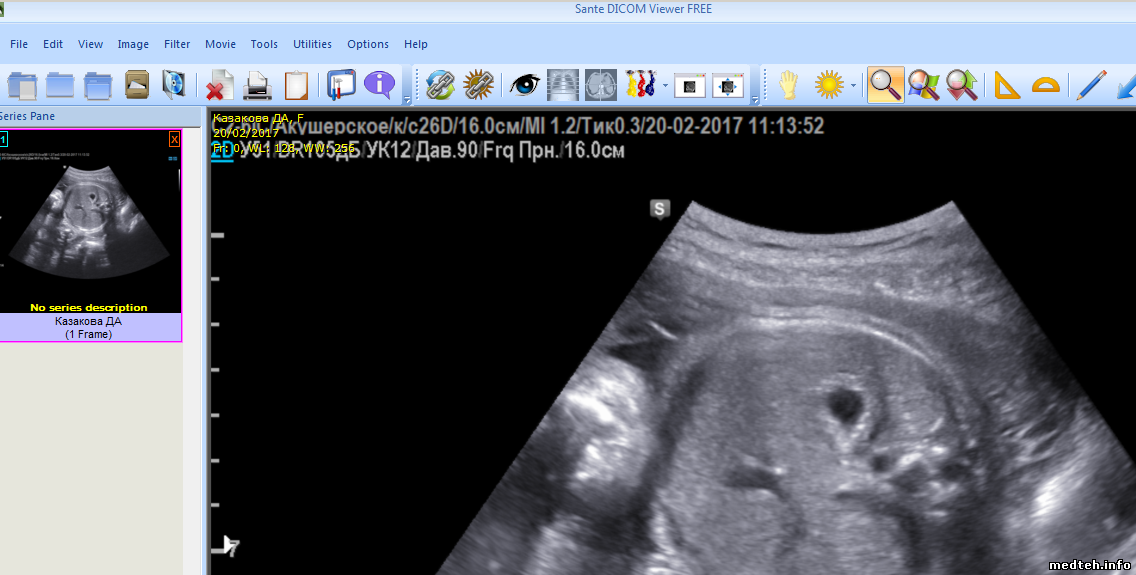

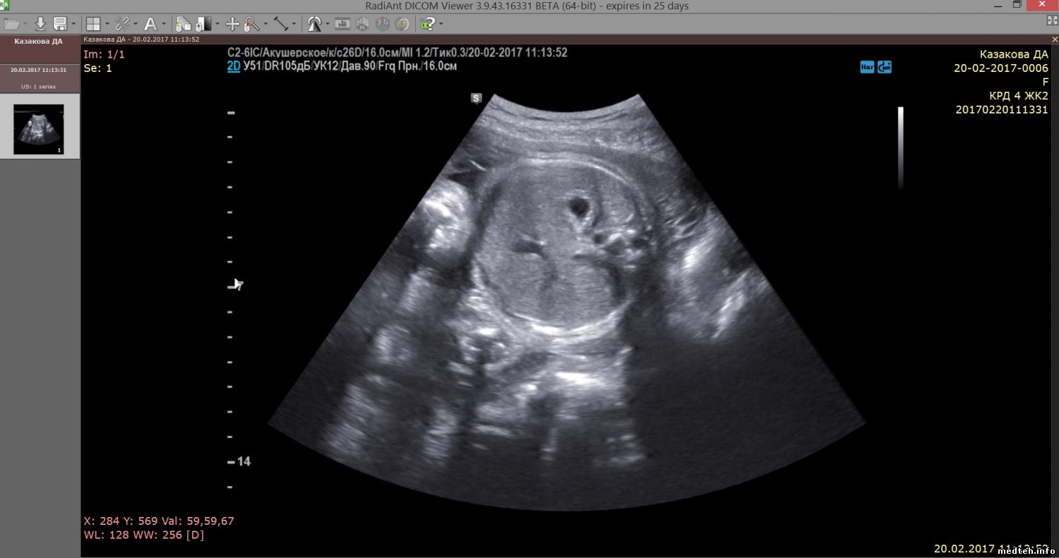

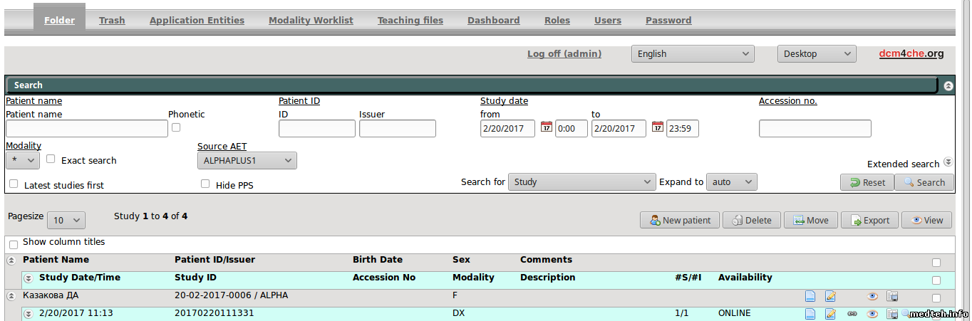

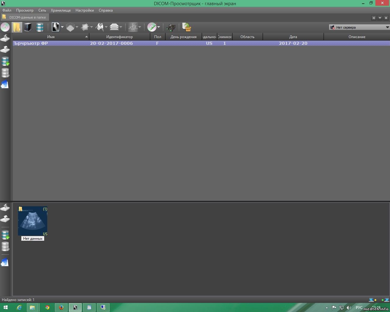

vvpДата: Вторник, 04.Апр.2017, 18:52 | Сообщение # 6
У вас сообщений: 405

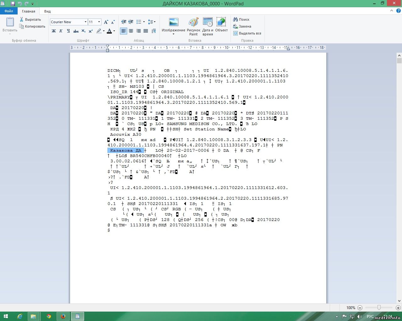

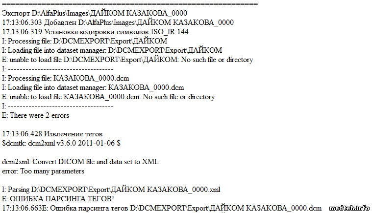

Kuzma, Установил Вашу программу Dicom AutoExport, запустил, закинул дайком файл в папку импорт, получил файл в папке экспорт. Запустил вьювер Sante DICOM Viewer FREE . Открыл файл из папки импорт(верхний файл), открыл файл из папки экспорт(нижний файл), кракозябры остались, помогите, что я делаю не так?
Сообщение отредактировал vvp - Вторник, 04.Апр.2017, 18:53
KuzmaДата: Вторник, 04.Апр.2017, 20:47 | Сообщение # 7
У вас сообщений: 274
Харьков
Возможно это я не учел, что файлам могут присваиваться имена с пробелами. :) Спасибо. Возможно внесу правки в код, чтобы учесть этот нюанс.
Проблема в имени файла. Из лога видно, что утилита, которая вытаскивает теги из файла для редактирования dcm2xml приняла такое имя за два файла. Устранилось переименованием файла из ДАЙКОМ КАЗАКОВА_0000 в ДАЙКОМ_КАЗАКОВА_0000.

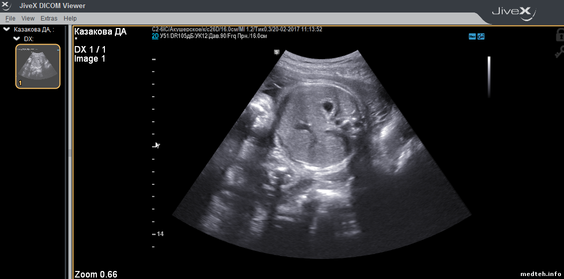

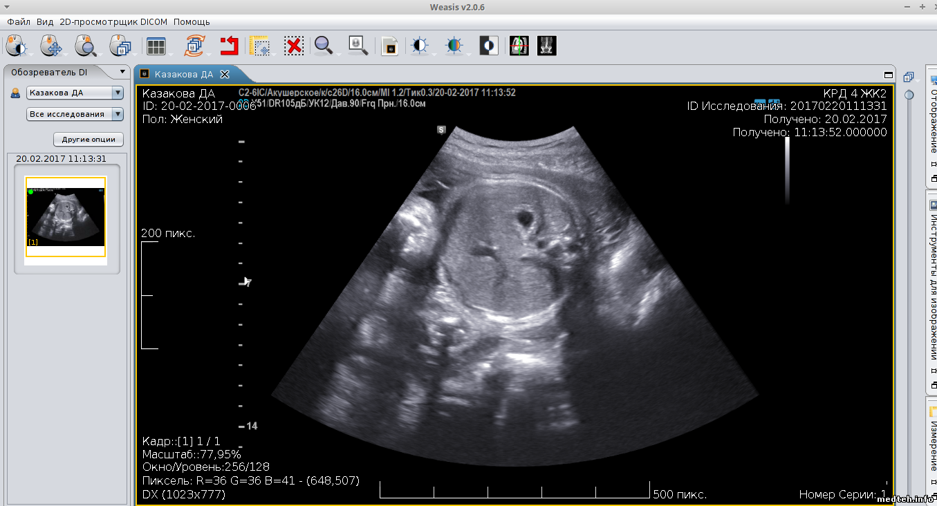

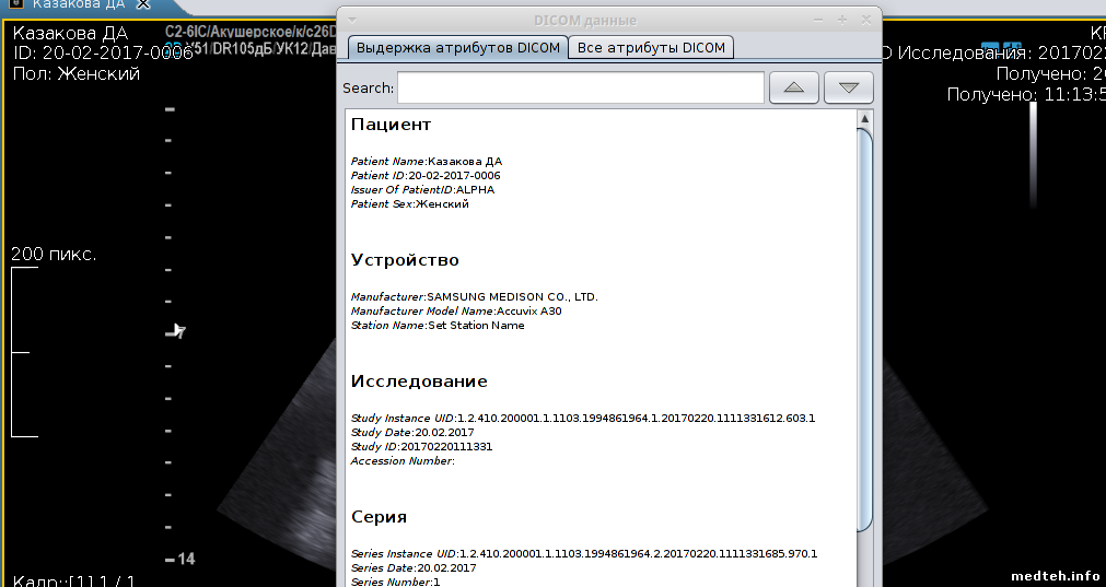

После этого все получилось. :) Вот в разных вьюверах.
Передал на сервер (на dcm4chee) и посмотрел с сервера веасисом.
ЗЫ. С сервера удалил потом. Конфиденциальность соблюдена :)
0360996.png (37.4 Kb) · 8036415.png (333.7 Kb) · 6015494.png (267.0 Kb) · 7112953.png (72.4 Kb) · 2790281.png (386.6 Kb) · 1030602.png (93.6 Kb)
Сообщение отредактировал Kuzma - Вторник, 04.Апр.2017, 20:50

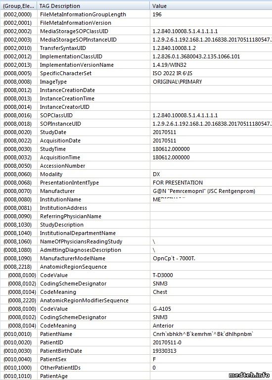

В аттаче занятный пример, вот какой там ISO_IR?
файл ручного экспорта снимка, хотя при автоматической отправке все хорошо в юникоде
Вы хотите занятных примеров? Их есть у меня :)
Приведенная на Вашем скрине "кодировка" встречается в "дайкомах" "Прографа"
А вот еще для примера, какими могут быть "кодировки". Почему-то чаще всего (у нескольких производителей) встречается ошибка неправильного положения подчеркивания в выражении ISO_IR 144, пишут ISO IR_144. А кодировка на самом деле виндовая вообще.
