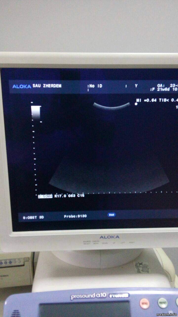

У меня такая проблема: - аппарат Aloka SSD-a10 работает, но при этом, не работает подсветка сенсорного экрана.
На фото видна внизу часть сенсорного экрана, она темная, нет подсветки, но экран при этом активный, если знать где находятся иконки, то можно включить. Но с темным экраном работать невозможно. Что делать?

Тач работает, нет либо видео сигнала либо питания на дисплей. Начните с проверки сигнального кабеля и питания дисплея.

Попробуйте для начала покрутить левую крутилку за ЛСД монитором. Она сверху-слева, немножко за панелью. Это регулировка подсветки.
Возможно, просто медсестра так удачно пыль вытерла, что яркость подсветки в ноль выкрутила.
Подсветка это разъем J20 на панели. Если подсветка работает, а сигнала нет, то ЛСД будет слегка светиться в темноте.

Спасибо за советы. С регулятором яркости подсветки все нормально. Мы пробовали поменять панель управления с другого рабочего аппарата, ничего не изменилось.

Ну так если не приходит видеосигнал или питание на дисплей тача, то хоть меняйте на новый - результата не будет.

В смысле, что сенсорный экран так и остался темным, ничего не изменилось.....

Я бы подсветил ,дисплей сбоку и если картинки хоть как то видны , то проблема с лампами подсветки дисплея, или инвертором. В прошлом году ремонтировал GE , с такой же проблемой, так как вышли из строя лампы, то я убрал их и заменил светодиодами, лентой , весь ремонт занял один вечер ...

видеосигнал подается на панель через DVI кабель j325(задняя панель) j502(консоль)
В доках написано, что видеосигнал для панели формируется в плате ЦПУ на графическом адаптере №2.
Не уверен, что его можно отключить в БИОСе, но на всякий случай можно проверить.

попробовали заменить DVI кабель j325(задняя панель) j502(консоль) - ничего не изменилось. Подсветил дисплей сбоку - картинки видны, включаются. Кто бы взялся сделать эту подсветку.....

Любой, кто умеет ремонтировать мониторы, ноутбуки, смартфоны и пр. Сккажите ему, что питание подсветки это J21, а дальше он все сделает сам.
