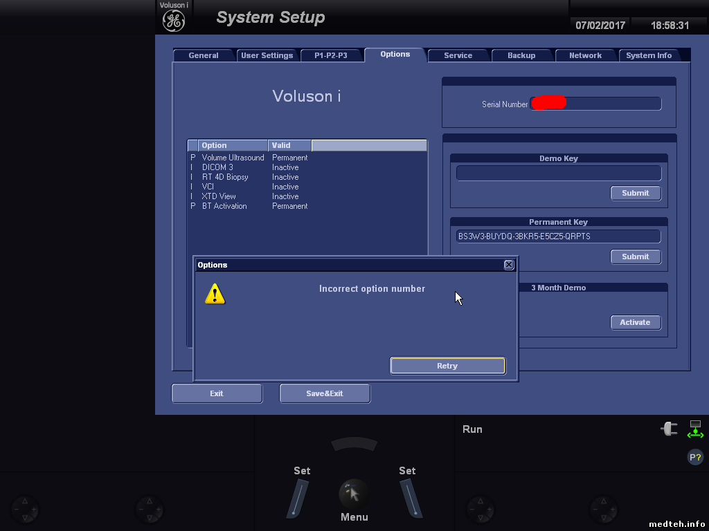

Уважаемые, хочу провести один любопытный эксперимент. Кто-нибудь хочет поучаствовать?
Что нужно сделать? Ввести в УЗИ аппарат бренда GE этот ключ: BS3W3-BUYDQ-3BKR5-E5CZ5-QRPTS, и напишите что получилось ... Если не сложно, конечно. Очень поможете науке :)

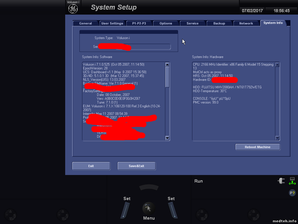

Ключ привязан либо к hwid, либо к serial no.

Уважаемые, самое страшное, что может произойти, это аппарат выдаст сообщение: извините ключ не подходит. Самое лучшее (что, скорее всего, и случится), откроются все закрытые опции до августа 2017. Причём, если не понравится, всегда можно выбрать этот введённый ключ и нажать удалить, всё вернётся в исходное состояние.

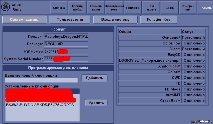

Я знаю от чего и что зависит. В ключе закодирован 1 версия алгоритма кодирования ключа (их две, версия 2 и версия 3. Версия 2 это старые модели, ключ всегда начинается с 'B'. 3 Версия новая, начинаться может с чего угодно.) Дальше в ключе закодирован hwid аппарата к которому подходит ключ. Потом закодирован продукт. Далее версия. Следующая позиция это опции, их максимум может быть 32. После опций идет информация о сроке действия и типе ключа (1- Постоянный ключ. 2 - Ключ ограниченный временем использования. 3 - Ключ ограниченный кол-вом запусков.) И последнее поле контрольная сумма, которая зависит от всех предыдущих полей.
Я вам предложил ключ с версией алгоритма 2 (для старых аппаратов) в котором поля hwid, product и version =0; В нем прописаны все 32 опции и дата окончания август 2017.
Причем по моему глубокому убеждению(а я скорее всего прав, т.к. на доступных мне аппаратах это сработало) это должно заставить любой аппарат принять этот ключ и работать с ним.

Тем более такие (которые подходят к разным аппаратам) ключи делают сами ГЕ. Например два ключа из этой темы, на первой странице в расшифровке выглядят так:

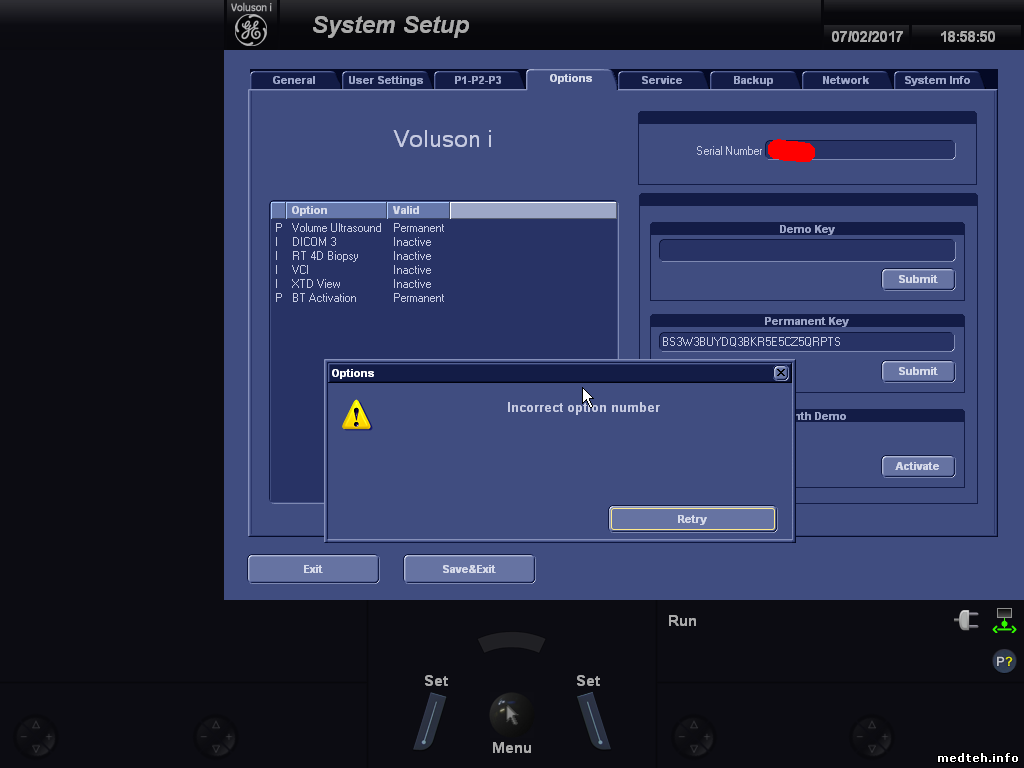

Были тут у меня под рукой два Logiq E.Разных годов и разных версий ПО. Ради интереса попрбовал ввести сей чудо-код. Результат нулевой. Правда, системы код схавали, не гавкали на него. Но опции не открылись, даже после перезагрузки.

UPD: Проверил всё сам на Vivid P3. В общем, Валентин был прав. Если совпадают все 3-и параметра HWID, PRODUCT и VERSION, тогда опции открываются, если нет, то ключ просто добавляется в список, но ничего не меняет.
