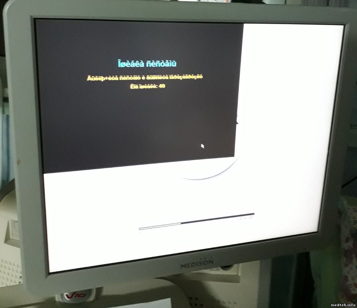

Никто не сталкивался с такой проблемой: при загрузке выдаёт см. вложение и дальше тишина. Как можно прочитать это сообщение?
Похоже на уникод, но руками подбирать символы нереально.
Что смог про первое слово узнать: О�Ш�и�б�а�
UPD: Текст расшифровал: Выключите систему и выполните перезагрузку, код ошибки 40. Блок питания. :(

Цитата thestinger ()
Блок питания :(
Нет!

УЗИ при загрузке выдает ошибку 40, аналогичную как в сообщении #16.
На блоке питания ошибки OVP, OLP. Вскрытие блока питания показала высокие esr у всех конденсаторов номиналом 1000мкф, 25В.
Вздутые конденсаторы номиналом 2200мкф. Были заменены все дефектные конденсаторы.
УЗИ заработало.
