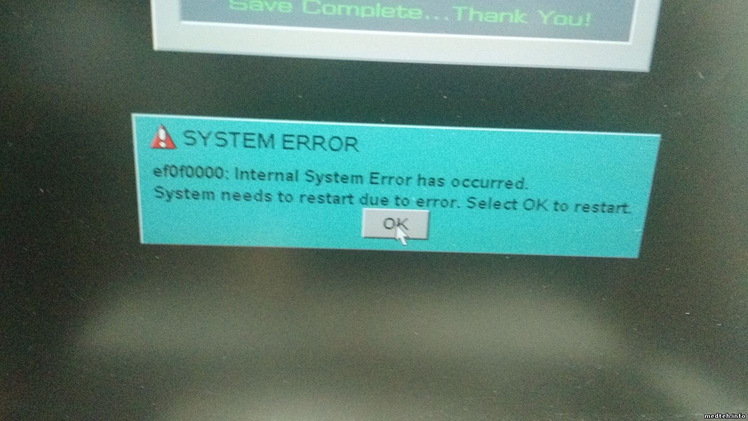

Добрый день! Попал в руки аппарат Fujifim fazоne CB. При включении выдает ошибку (во вложении). Может кто в курсе? Перестановка софта ошибку не исправила
UPD: без подключенного датчика, ошибка не вылетает.
Так может высокое скоропостижно скончалось. Проверяли?

А зря софт переустановили...
Возможно логи интересные были, а сейчас...
olko13Дата: Среда, 06.Сен.2017, 22:54 | Сообщение # 4
У вас сообщений: 825
Логи прописались уже и на новопосталеной версиии, ошибка то осталась. Доставйте винт и изучайте логи.

Пока за 8 месяцев никто не смог разобраться ))) Спасибо всем, кто пытался! yes
P.S. Владелец аппарата.
P.P.S. Доктор
ilya123Дата: Суббота, 04.Ноя.2017, 09:55 | Сообщение # 6
У вас сообщений: 155
инженер-электроник
На аппараты Fujifilm гарантия пять лет, включая датчики. Не так давно обращался к официалам с подобной проблемой (аппарату более трех лет),
заменили плату без вопросов. Может еще не поздно ??
datalexДата: Суббота, 04.Ноя.2017, 19:32 | Сообщение # 7
вр
Фастов
Аппарат 2011 года выпуска. Первым делом обратился в Fujifilm Украина, но получил отрицательный ответ (у них нет сертификации в Украине, соответственно сервисом заняться не могут). Аппарат содержит основной блок Zonare ("сэндвич" из трех плат). Ищу варианты ремонта дальше. Логи на гугль-диске: https://drive.google.com/file/d/0B6Oh4CCCF0SwUExrRDJiVWZwaVk/view?usp=sharing Буду благодарен за любой совет.
