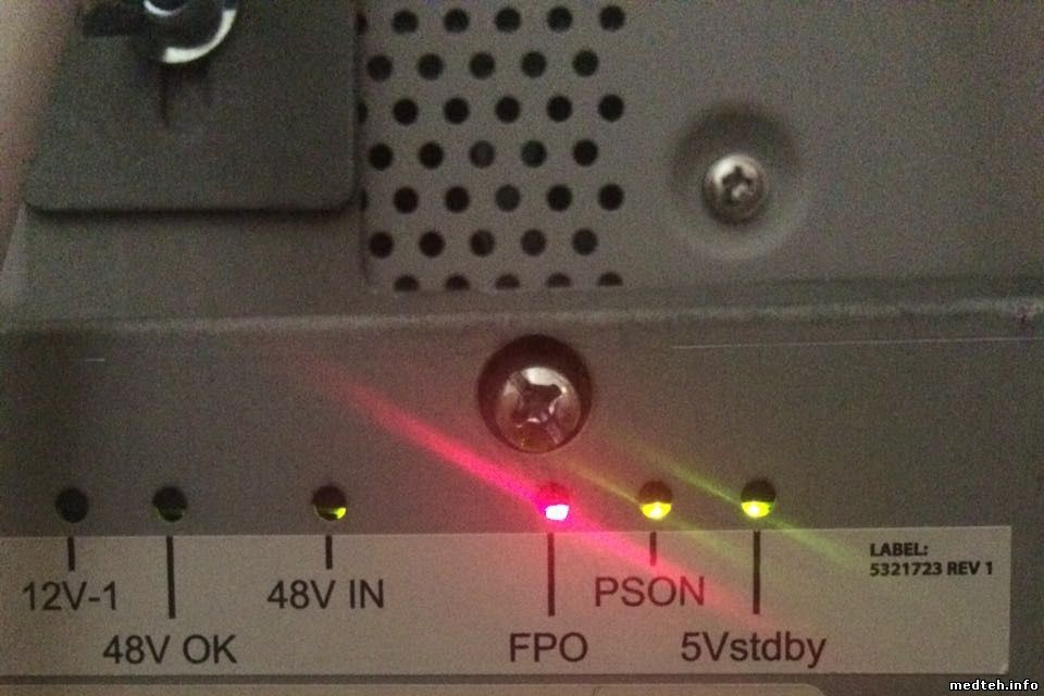

Нужна помощь знающих. Аппарат УЗИ Logiq e9 американской корпорации с производственно-торговым брендом GE выключается во время работы. Иногда может вообще не включается (щелчок при нажатии кнопки и всё - тишина). При последнем отключении и не желании запускаться FPO загорелось красным. Может кто, что подскажет ...

Копайте БП. Начните с первичного:у вас не горит светодиод "48V ok"

Обычно в таких случаях проблема в BEP.
Его блок питания или его материнка.
По крайней мере так было на Logiq9 и Logiq7.

Всё пощупали, передёрнули. Все индикаторы в норме. При мне никаких сбоев. ИБП (smartups 1500, кстати совпало, что после замены акб в нём всё и началось...)сказал в сторону убрать, но всё равно вырубается... Сегодня выдал вообще нечто: блок DriveBay2 заморгал индикатор красно-жёлтый вроде и вырубился. Голову сломал, не знаю что делать....
