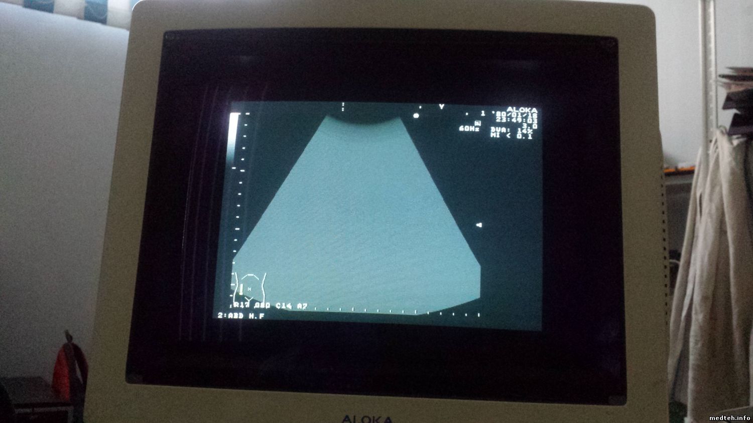

petroveechДата: Пятница, 15.Сен.2017, 07:15 | Сообщение # 1
У вас сообщений: 1072
Иженер
Питания все в норме, по родное.
olko13Дата: Пятница, 15.Сен.2017, 08:26 | Сообщение # 2
У вас сообщений: 825
С датой у вас какие-то непонятки. Может потекла батарейка и что-то подкоротила на материнке?
Да и датчик вроде не расознается.
Сообщение отредактировал olko13 - Пятница, 15.Сен.2017, 08:29
petroveechДата: Пятница, 15.Сен.2017, 12:10 | Сообщение # 3
Иженер
Дата производства мат платы. Датчики распознаются на маленьком дисплее. С матерью воевали, но победили. ПО подтыкали от 5500. Результат тот же. Все ручки усиления, глубины, фокуса визуально реагируют. Нет ли сервиски? 5500 немного не подходит. Хотя по имеющимся одинаковым платам лампочки ошибок не дают.
olko13Дата: Пятница, 15.Сен.2017, 12:37 | Сообщение # 4
А не пробовали её выставить в биосе. Странно, что система у вас стартует с такой датой вообще.
Какая версия ПО?
Alex-ALOKAДата: Четверг, 21.Сен.2017, 16:57 | Сообщение # 5
У вас сообщений: 149
MСК
Во-первых, серийный номер.
Во-вторых, посмотрите, есть ли на вашей 5000 плата 4094. (фактически, а не слот, маркированный как)
На первых 5000/5500 плата главного усилителя В режима была аналоговая. Весь бимформер был цифровфм, а на плате 4094 стоял ЦАП, затем шла классическая обработка на логарифмическом усилителе TL441, с ару и пр., затем АЦП и дальше цифра. Эти платы часто летят.
Но это если нет только В. Если нет и всех остальных режимов, то ищите в другом месте. Или везите нам. Последнее может быть не только быстрее, но и дешевле.
