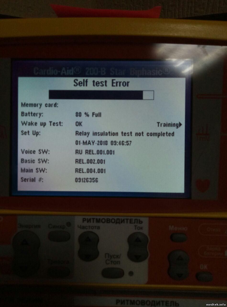

Уважаемые инженеры, проблема в дефибрилляторе Cardio - Aid 200 В, при включении проводит селф тест и пишет: "Тест изоляции реле не завершен".
Как быть? unknown

Прикладывайте фотографии с экрана, кривая русификация не позволяет найти ошибку в англоязычной документации.
yushizaidovДата: Вторник, 01.Май.2018, 11:23 | Сообщение # 4
Узбекистан
Ташкент
Вот скрин на английском.
Ошибка: "Relay insulation test not completed".
Здесь сервисный мануал
http://www.frankshospitalworkshop.com/equipme....ls.html
Зайдите в меню конфигурации, при включении зажмите клавишу "Menu" и посмотрите код ошибки в журнале.
