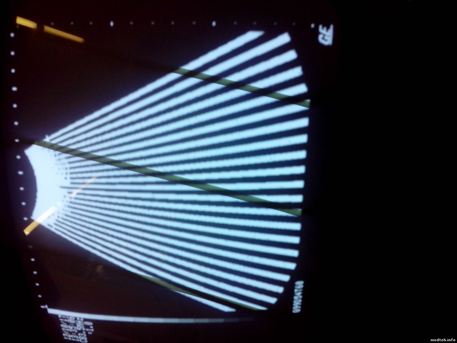

Коллеги, может кто сталкивался, подскажите, из-за чего могут быть подобные артефакты изображения?
Изображение на белых "полосах" присутствует, видно отчётливо. на чёрных - ничего не отображает.
Питание полностью проверили, передающая часть исправна, копаем пока приёмник.
Интересна сама природа артефактов такого рода, может ли быть связано с прошивкой?

У меня была похожая полосатость на каком-то RT. Помогла чистка раземов на платах и на кроссплате. Для начала можно просто попередергивать все платы.

Всё почистили и переткнули в первую очередь

Пробуйте по одной выдергивать платы формирования изображения, это платы следующие за TI, и смотрите как. изменяется картинка. Если, конечно, отсутствие платы, не будет влиять на загрузку системы.
