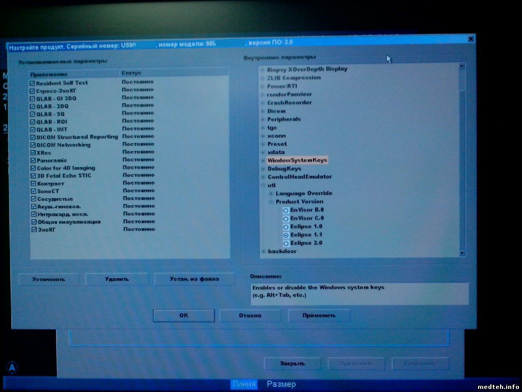

navesДата: Среда, 05.Июн.2019, 20:06 | Сообщение # 14
У вас сообщений: 1070
Цитата s-khromov ()
Аппараты: Philips IE33, Philips HD15
у филипсов обычно базовый dicom есть, если не была поставка для совсем нищебродов. Заходите в настройки, и там где-то была таблица с опциями.
Называется Dicom networking
выглядит примерно так http://www.medteh.info/_fr/94/6437784.jpg
если опции нет, то можно включить из сервисного меню
