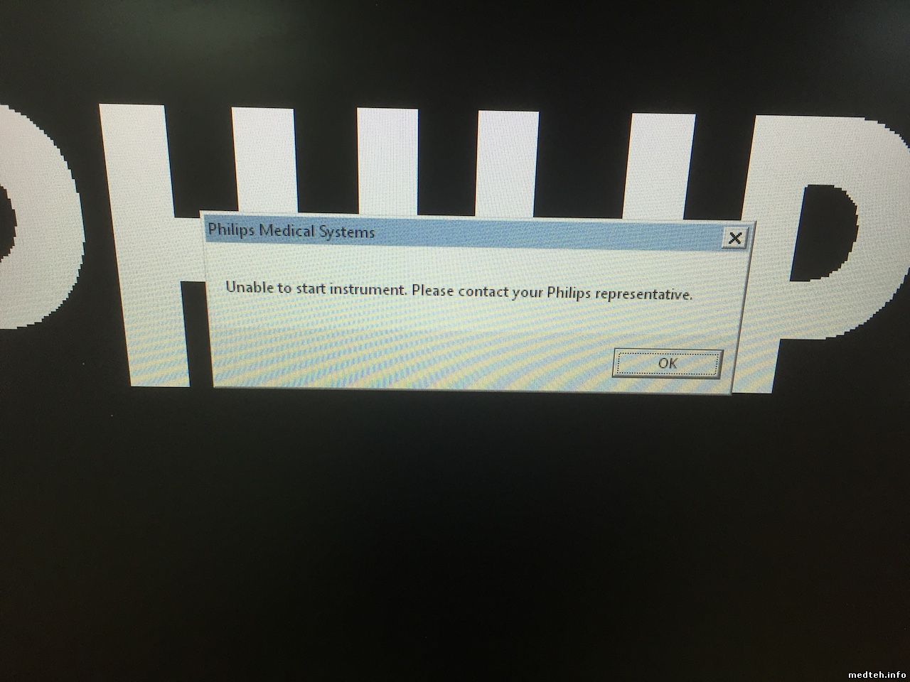

Нужен образ диска для УЗИ Philips Clear Vue 550, 2015-2016 г/в, - "умер" софт, при включении биос прогружается нормально, далее выдаёт ошибку: "Unable to start instrument".
Кто может поделиться образом диска либо софтиной, буду очень благодарен.

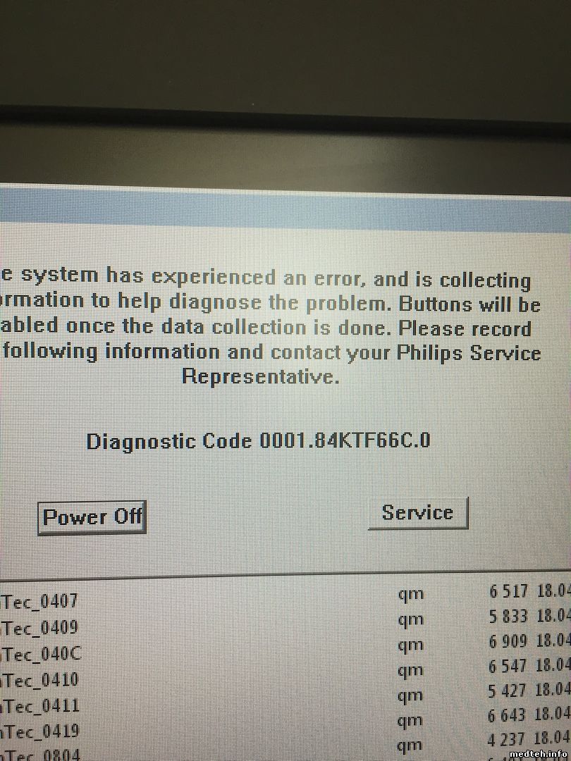

Мой УЗИ аппарат показывает ошибку кодом 0010.9DPDR8IE.0 .
Как можно исправить эту ошибку?

Нужен образ диска для УЗИ Philips Clear Vue 550. rev3.1
при включении прогружается нормально, далее выдает ошибку "Unable to start instrument".
Образ диска по ссылке выше - на моем апарате выдал ошибку. (0х000007В синий экран).

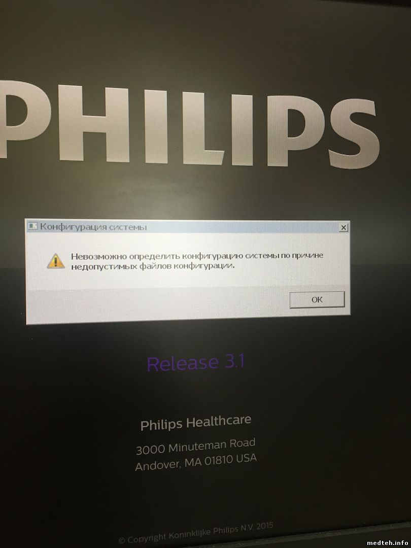

отключил загрузку ПО, и при принудительном запуске выдал ошибку конфигурации системы.
Кто может поделитесь образом жесткого. Заранее очень благодарен.

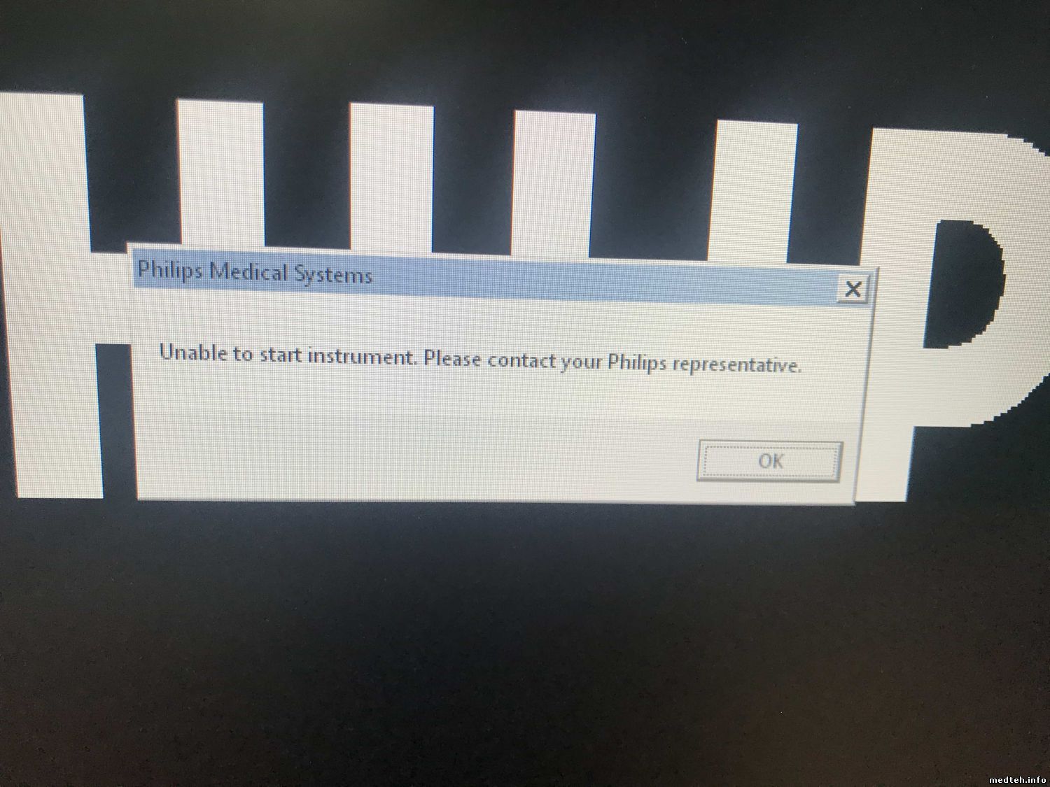

Столкнулись с проблемой данного аппарата. Прошу помощи, можно за "печеньку", но только, если реально поможете.

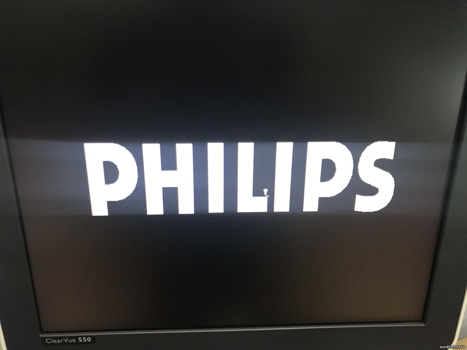

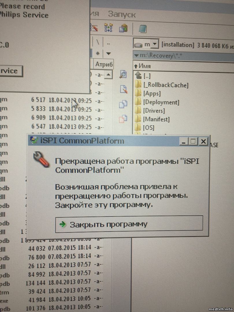

При включении прогружается нормально, далее выдаёт ошибку: "Unable to start instrument" . Востановили из образа. Синий экран смерти, востановили из рекавери - нет программ, только окно cmd.
Может есть у кого сервис-мануал или подскажите что нужно делать.
Помогите, люди добрые.

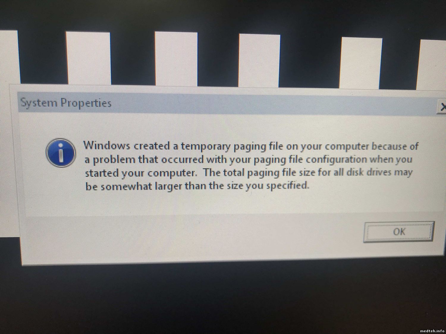

Не помогло, при загрузке синий экран CHeck /F, вот только как провести чек или подгрузить востановление системы?
На биосе пароль, на загрузку с внешних тоже пароль. Подскажите как узнать пароль?
Загрузилась, но не работает, появляются сообщения "1.jpg", затем, ещё одно "2.jpg", и появляется выбор приоретета использования памяти службы или приложения. Жмём "ОК" и все надпись PHILIPS, и на этом всё .
Помогите восстановить его. Замучался уже.

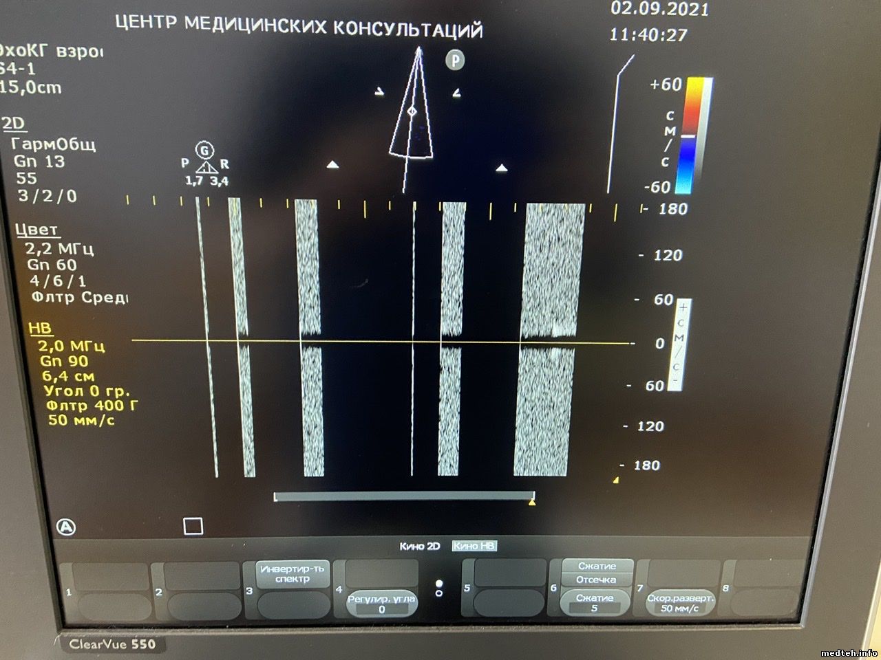

ScvairДата: Четверг, 02.Сен.2021, 12:04 | Сообщение # 16
У вас сообщений: 88
Калининград
Подскажите, кто-нибудь сталкивался с такой проблемой: пропуски на доплере? (см. фото)
