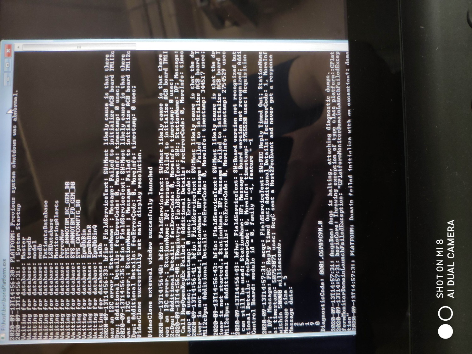

san156Дата: Среда, 16.Сен.2020, 08:36 | Сообщение # 6
У вас сообщений: 30
Симферополь
<EventInfo InfoCategory="ApplicationEvent" LogCategory="Application" EventCategory="Error" EventID="600000.5MZ8.VTYA.3221225472" Description="FieldServiceText: SW:Most likely cause is that there was an I2C error.; StationName: ; Message: Failed to initialize ACB board TM1I2cDpu; Additional Details: fecErrorCode: 0, MoreInfo: timestamp: 0 usec; " />

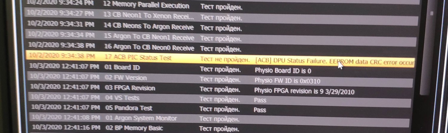

san156Дата: Понедельник, 21.Сен.2020, 11:37 | Сообщение # 7
У вас сообщений: 30
Симферополь
Сделал тесе в логах - получил две ошибки:
- Name="13 CB Neon1 To Xenon Receive" Result="Failed" Description="[ACB / Channel Bd]: Channel Board Neon1 to ACB Xenon Receive failure.
- Name="17 ACB PIC Status Test" Result="Failed" Description="[ACB] DPU Status Failure. EEPROM data CRC error occurred at last reset."
Кто подскажет где на плате Channel Board находится Neon1, ближе к разъёму платы ACB или дальше.
Думаю, что отстали шары на Neon1.
Неисправность появилась после снятия платы.
Вторая неисправность возможно связана с первой.

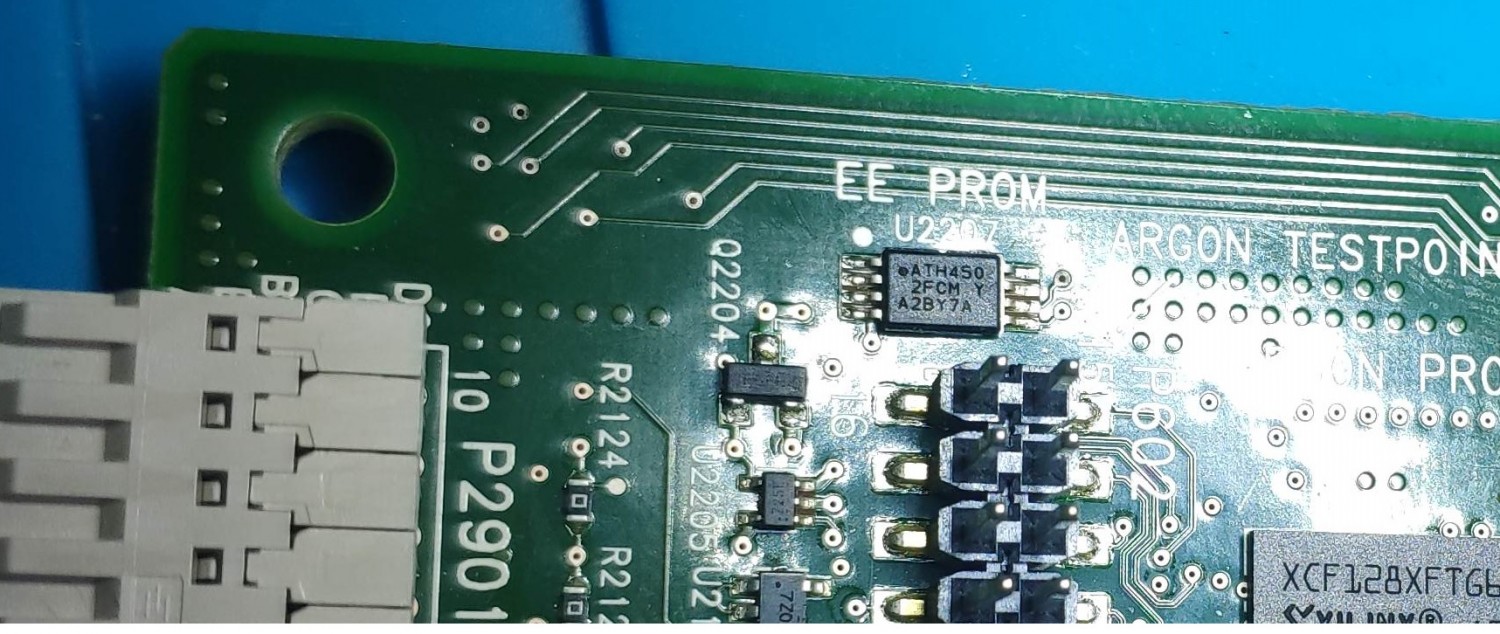

Нашёл проблему. Очень нужна прошивка EEPROM ATH4502FCM с блока ACB.
Поделитесь, если у кого есть, буду очень благодарен.
san156Дата: Среда, 23.Сен.2020, 07:30 | Сообщение # 9
У вас сообщений: 30
Симферополь
Кто подскажет, что эта за микросхема EEPROM ATH450 2FCM.
Интересует аналог.
valentin17Дата: Среда, 23.Сен.2020, 08:51 | Сообщение # 10
У вас сообщений: 560
Чешская Республика
Прага
ATMEL AT24C512C.
Год выпуска 2014, 50 неделя.
Корпус 8-lead TSSOP.
Питание 1.7V - 3.6V.
Сообщение отредактировал valentin17 - Среда, 23.Сен.2020, 08:55
san156Дата: Среда, 23.Сен.2020, 09:03 | Сообщение # 11
У вас сообщений: 30
Симферополь
Спасибо.
У меня там одни FF, кто сможет дать прошивку.
Очень нужна прошивка.
Сообщение отредактировал san156 - Четверг, 24.Сен.2020, 08:41

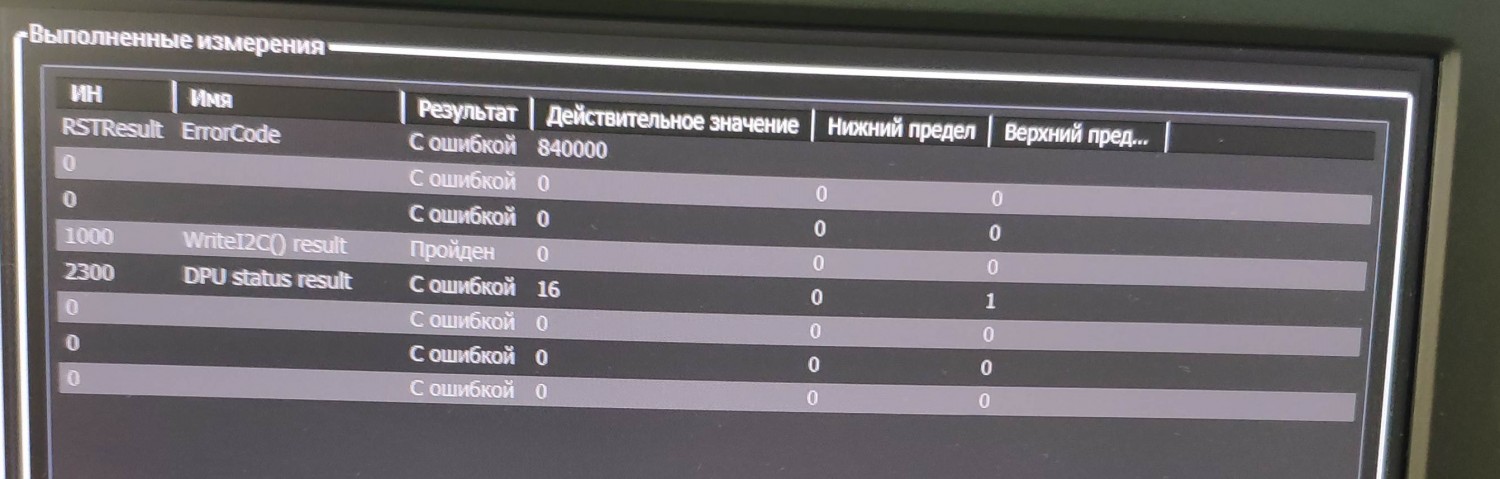

san156Дата: Четверг, 22.Окт.2020, 01:24 | Сообщение # 12
У вас сообщений: 30
Симферополь
Помогите разобраться в чём может быть проблема Model="EPIQ 5G"
в логах
ACB Module ID: 0 Fam: 65535 Feature: 65535
раньше было
ACB Module ID: 16 Fam: 1 Feature: 0
подозреваю что "17 ACB PIC Status Test" это проверка pic процессора PIC16LF1936 на плате он U2302 ошибка в его EEPROM
Кто подскажет прав я или нет
Раньше думал что виновата микросхема EEPROM ATH450 2FCM но после подключения логического анализатора
оказалось что при тесте он к ней не обращается
Сообщение отредактировал san156 - Четверг, 22.Окт.2020, 21:43

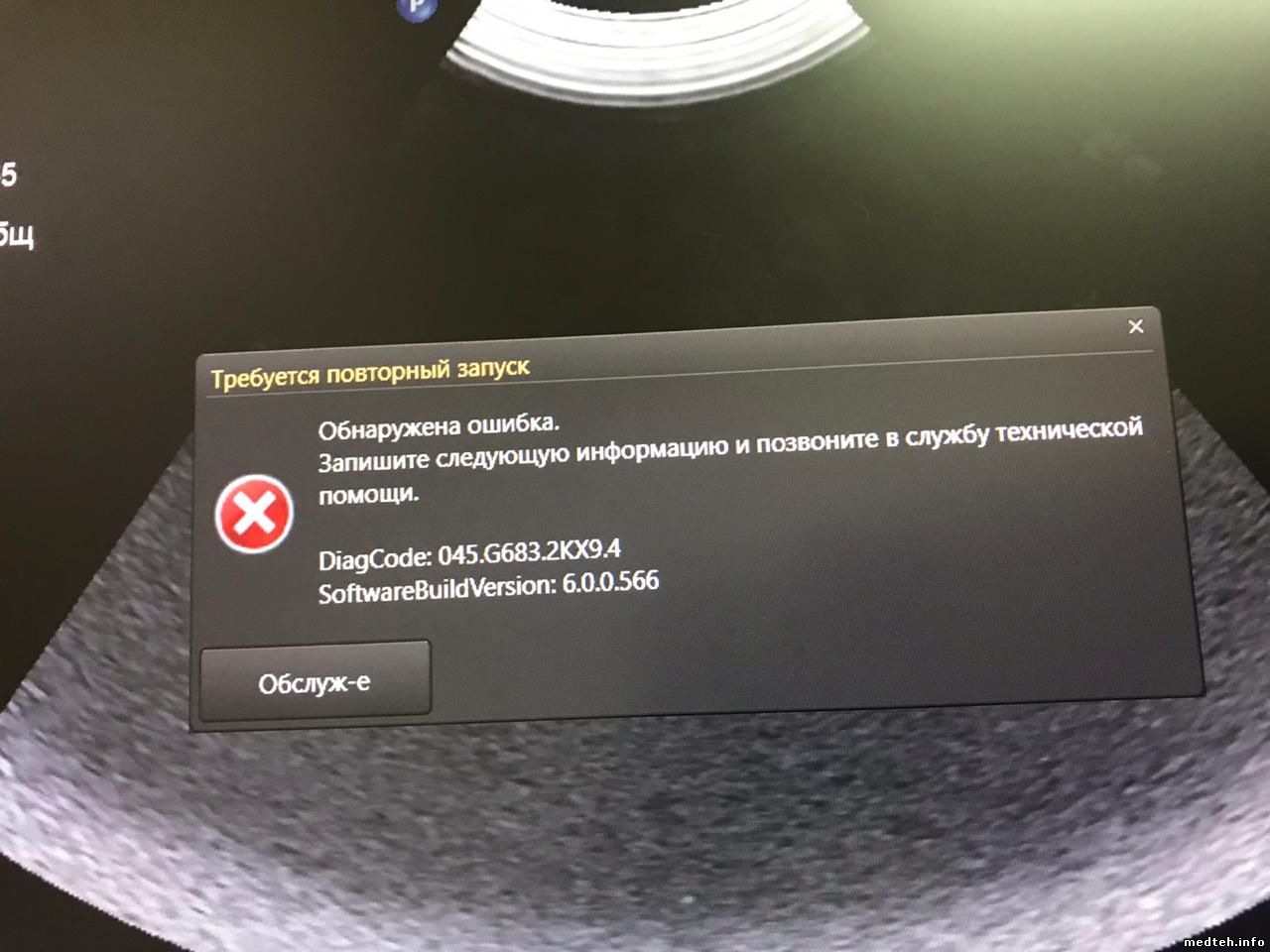

Друзья, вот такая беда с филипком.
Ошибок нет.
Помогите разобраться.
AlexiumДата: Понедельник, 28.Фев.2022, 17:09 | Сообщение # 18
На всех датчиках?
Запускали Тест?
yzistДата: Понедельник, 28.Фев.2022, 22:08 | Сообщение # 19
У вас сообщений: 277
КАЛУГА
Да, беда на всех датчиках.
Тест запустить не получилось, не было документации.
Где искать проблему?

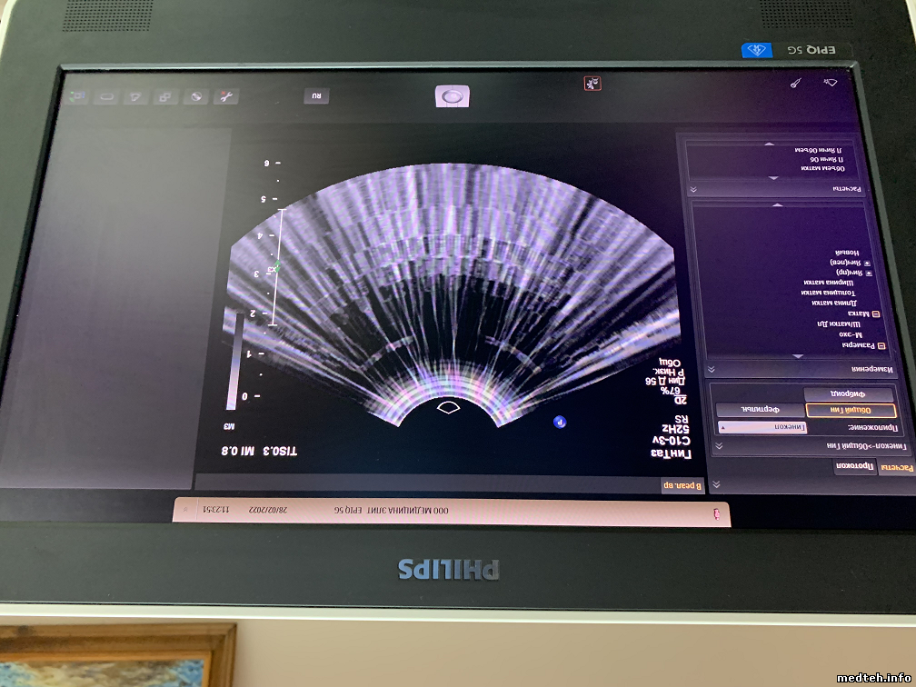

semДата: Вторник, 07.Фев.2023, 12:44 | Сообщение # 25
Луцк
Аппарат выдаёт ошибку "031". И требует подключить датчик, хотя датчик подключен.
При подключении любого датчика картина таже.
При измерении напряжений обнаружено отсутствие напряжение на контрольной точке -CBHV, и отсутствие свечения светодиода CBHV-ON, платы Pover Regulator. Остальные напряжения и контрольные напряжения присутствуют.
Блок питания извлекали, осматривали. Напряжение HV на входе платы Pover Regulator 155 В.
В чём может быть проблема?
сем
valentin17Дата: Среда, 08.Фев.2023, 12:22 | Сообщение # 26
Чешская Республика
Прага
Error 031 associated with communication issues between the Host and Backplane PCBs.
Ответил в л.с.
Сообщение отредактировал valentin17 - Четверг, 09.Фев.2023, 01:39
semДата: Четверг, 09.Фев.2023, 13:43 | Сообщение # 27
Луцк
На экране после загрузки такая картинка:
https://photos.google.com/photo/AF1QipMIZS0w3dNwbzzQCz4VahgGusNrWEfWBCY5uj20[/img]
через некоторое время:
https://photos.google.com/photo/AF1QipOHsVzvAQErVjz4z0WEW4lf_MaJTPrfpgG-8K-G[/img]
Потом просит отправить в сервис код ошибки:
https://photos.google.com/photo/AF1QipNW-ASkymb4bzAAs8lrq6h_ceV5OX_Af6EmOQ87
Код ошибки: Diag Code- 1226.2A99.LVC4.6
Может кто подскажет, что означает этот код?
сем
