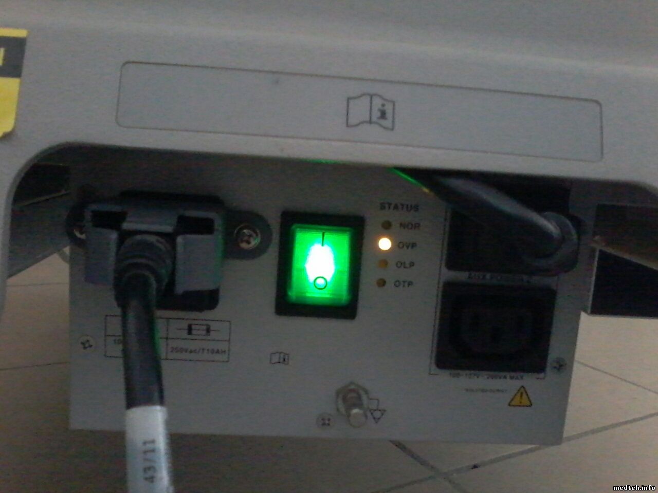

. В этой теме и её ссылках собрана вся информация об ультразвуковом сканере (аппарате УЗИ) HD9 транснациональной корпорации голландского происхождения Royal Philips Electronics (производственно-торговый бренд - "Philips").
HD9 — специализированный УЗИ аппарат для акушерства, гинекологии и обследования молочных желез. Поддержка 3D/4D Realtime высокой четкости, эластографии и расширенного кардиопакета.
Аппарат УЗИ HD9 корпорации Philips (он же SonoAce X8 корпорации Samsung Medison), после нескольких часов работы перестаёт видеть датчики на всех портах.
Визуально были осмотрены все блоки на наличие мест перегрева или вздутых электролитических конденсаторов, ничего такого не обнаружено.
На задней панели нижнего блока питания возле сетевого шнура питания, после проявления дефекта, гаснет светодиод NOR и засвечивается OVP.
Буду благодарен за подсказку в каком направлении искать.

NOR = Normal
OVP = Over Voltage Protection
В случае, если напряжение за пределами допустимых границ, срабатывает защита и блок питания DC-DC (DDP) отключается.
В логах должно быть записано, с чем проблема.

fideleosДата: Четверг, 08.Фев.2018, 16:03 | Сообщение # 3
У вас сообщений: 62
Харьков
Спасибо!
Нашёл сервис-мануал, будем смотреть.

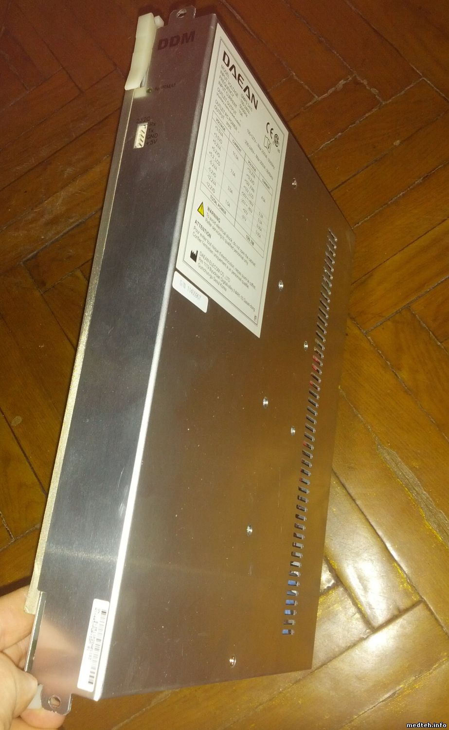

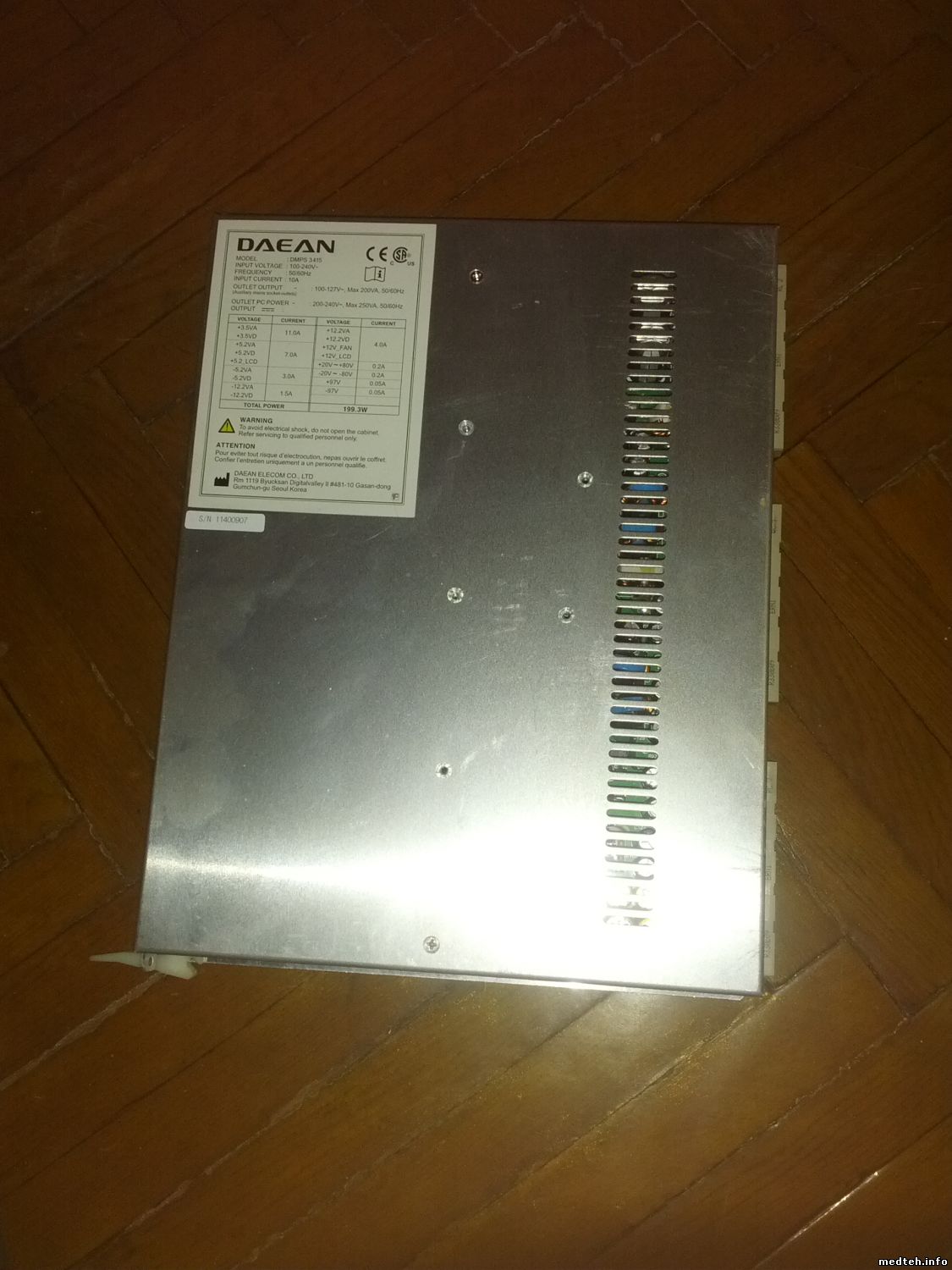

maksai1990Дата: Суббота, 10.Фев.2018, 17:48 | Сообщение # 4
У вас сообщений: 91
Поволжье
fideleos, была такая же проблема с медисоном, внутри есть блок питания, который питает УЗИ-часть, замена его решила проблему.
fideleosДата: Воскресенье, 11.Фев.2018, 01:12 | Сообщение # 5
У вас сообщений: 62
Харьков
Если я правильно понял, то этот Вы заменили блок питания?
pomogator.com.ua
maksai1990Дата: Воскресенье, 11.Фев.2018, 17:32 | Сообщение # 6
У вас сообщений: 91
Поволжье
fideleos, да, всё верно, его.

CREWДата: Понедельник, 26.Ноя.2018, 11:19 | Сообщение # 12
У вас сообщений: 31
Данный аппарат полный аналог Sonoace X8 корпорации Samsung Medison, за исключением ПО и внешнего пластика.
Проблема Ваша в DDM-блоке.
