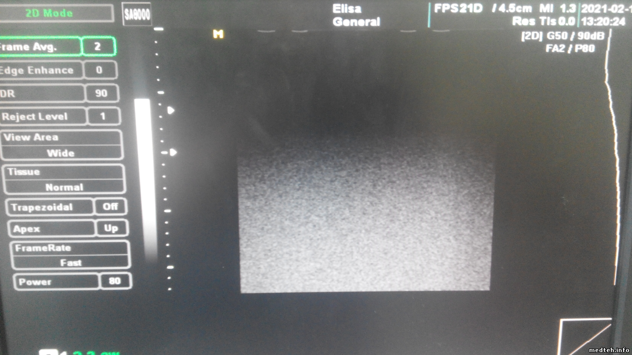

Подскажите, пожалуйста, на сием аппарате не работает развёртка, т.е. на экране просто помехи при разных датчиках, питания на БП все номинальные.
olko13Дата: Суббота, 13.Фев.2021, 23:14 | Сообщение # 141
У вас сообщений: 825
Вы знаете, врачи иногда лучше описывают проблему, чем вы, инженер. Если хотите получить совет, выложите пару фоток с экрана
UurryyДата: Воскресенье, 14.Фев.2021, 09:37 | Сообщение # 142
Сочи
Прикрепил фото, и такое со всех 4-х датчиков.
Высоковольтное, правда, я не измерял. На HV какое должно быть?

olko13Дата: Воскресенье, 14.Фев.2021, 18:06 | Сообщение # 144
Ну и где ж ваши помехи. Кроме почти нормальной эхо - картинки по воздуху, я ни чего не вижу.

Было похожая картина, высокое включалось на долю секунды. Не победил.

UurryyДата: Воскресенье, 21.Мар.2021, 20:46 | Сообщение # 147
Сочи
Добрался до платы БП, там написано -+80В. Взял по три блока 24В, соединил последовательно и подключил -+72В, появились трески строчника типа, может мало вольт, добавить ещё по 12В?
