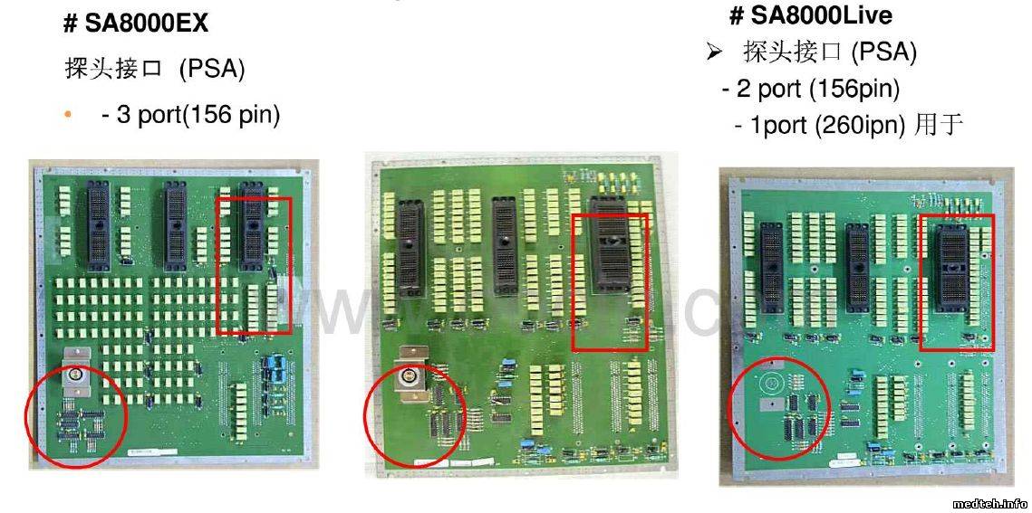

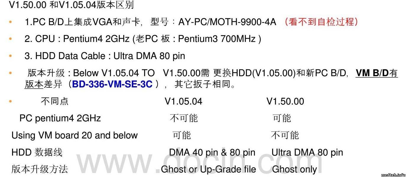

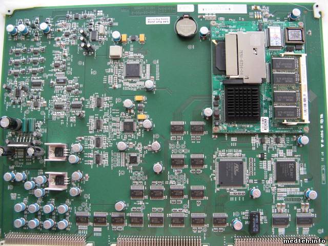

По рисунку от Alexium 0238400.jpg один датчик только работает через порт который 260 pin, два остальных не определяют датчик, хотя датчика два, второй должен подключаться к одному из портов на 156 pin-ов
P.S. плата без круглого разъема.

Продолжая тему по предоставленному аппарату, выявился следующий дефект при подключении другого датчика во второй разъем, с подключённым первым, аппарат видит и может работать с датчиками, но пропал 3D режим на подключенном вагинальном датчике. Полазив по настройкам программного обеспечения обнаружилось что якобы не установлен 3D пакеты (premeum)и чтобы его установить надо ввести пароли на установку, только вот какие они, большой??????????
P.S. обращаясь к Bomberbug образ заработал с подключеным другим датчиком от другого аппарата medison другой версии !?

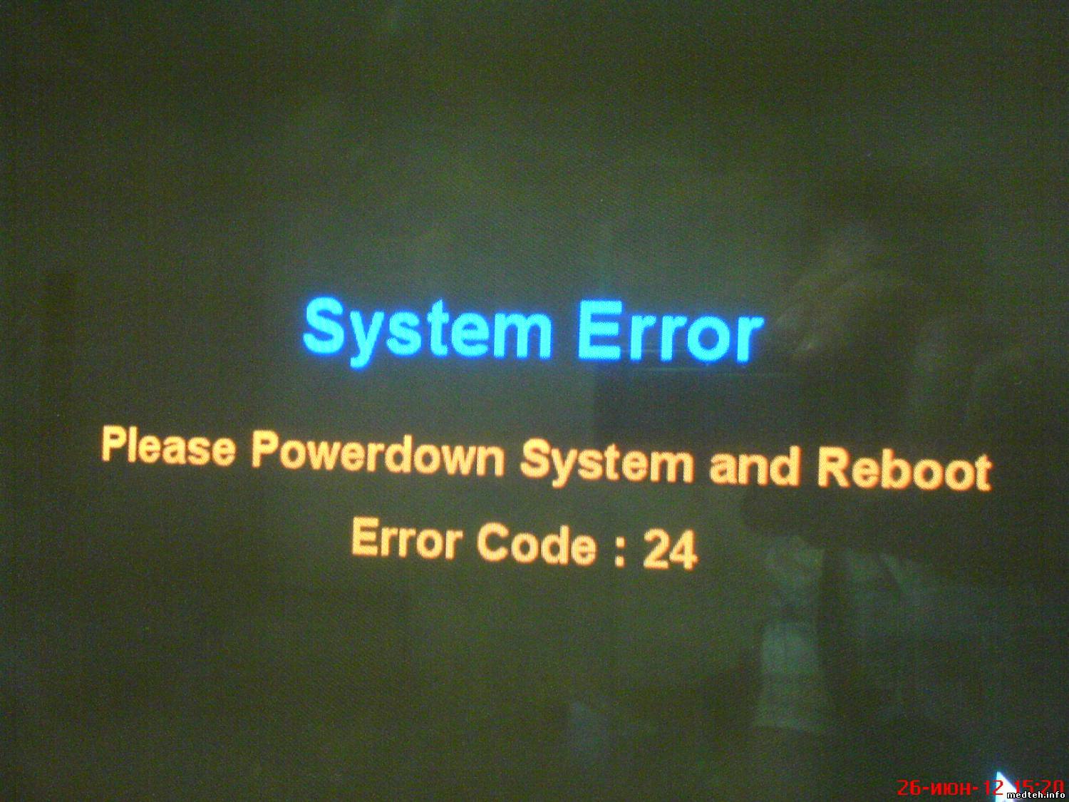

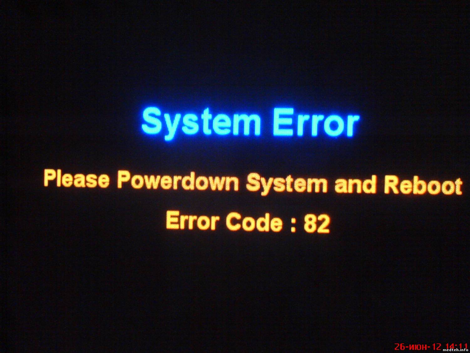

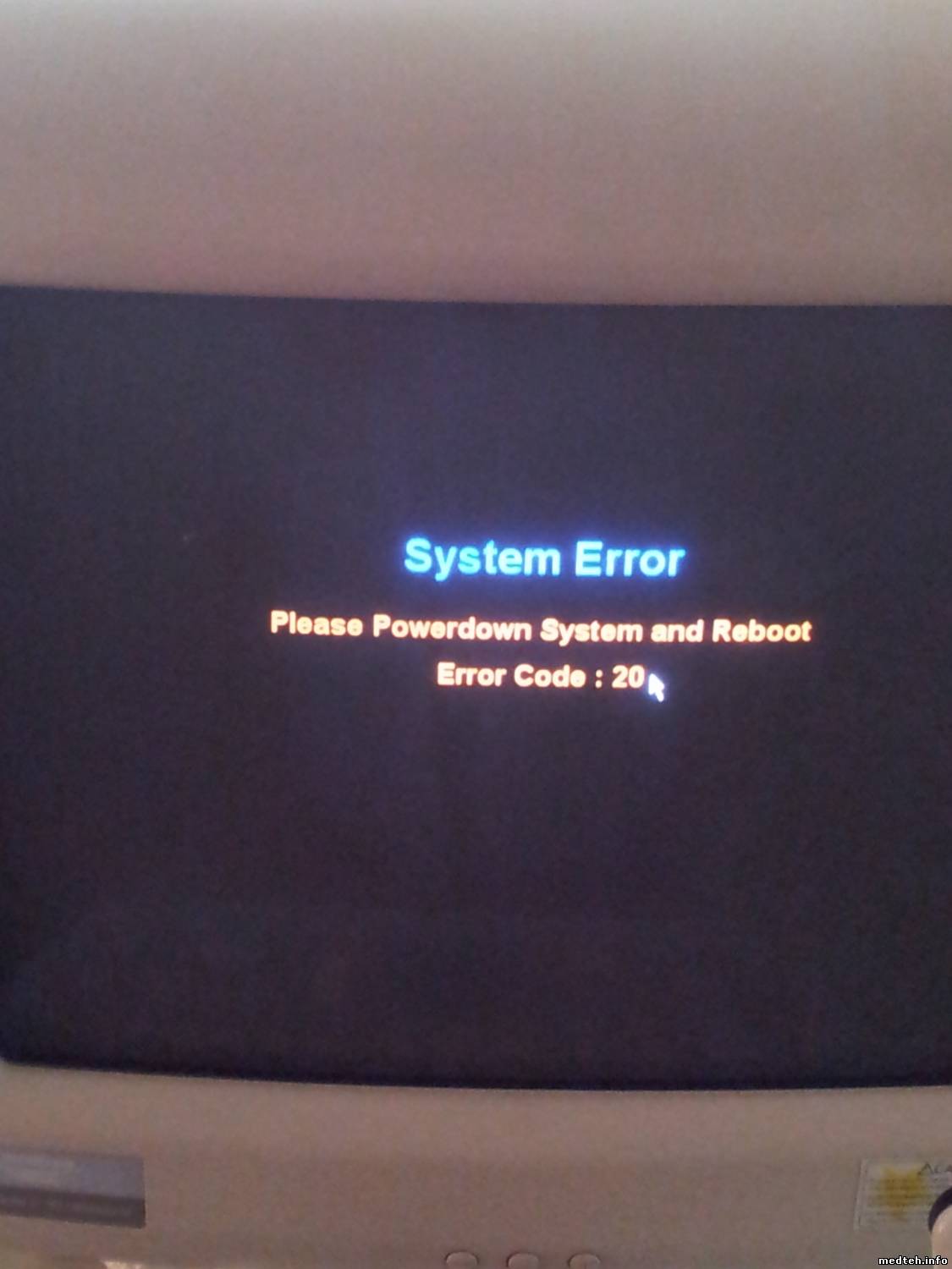

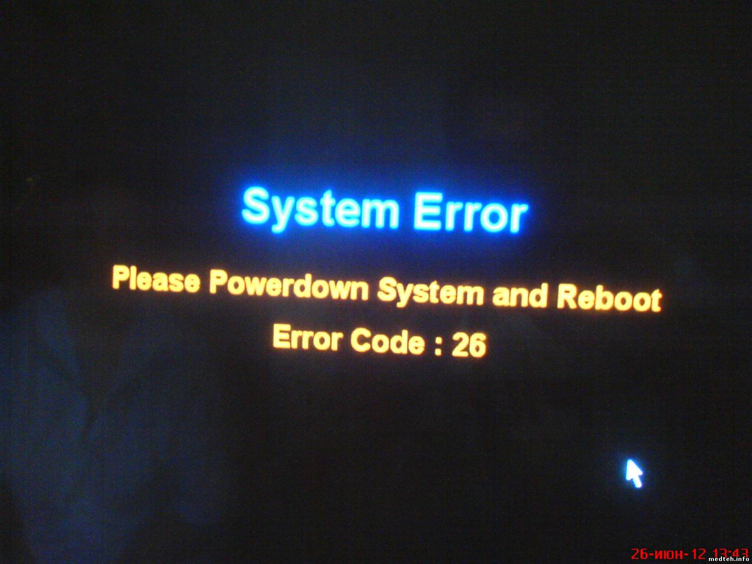

Здравствуйте!!! Кто подскажет коды ошибок на аппарат. Ультразвуковой сканер SonoAce-8000 EX Medison. Error Code: 20. Так же были ошибки 24 25 26 82. Проблема такая аппарат работает минут пять потом виснет и выдает такие ошибки.

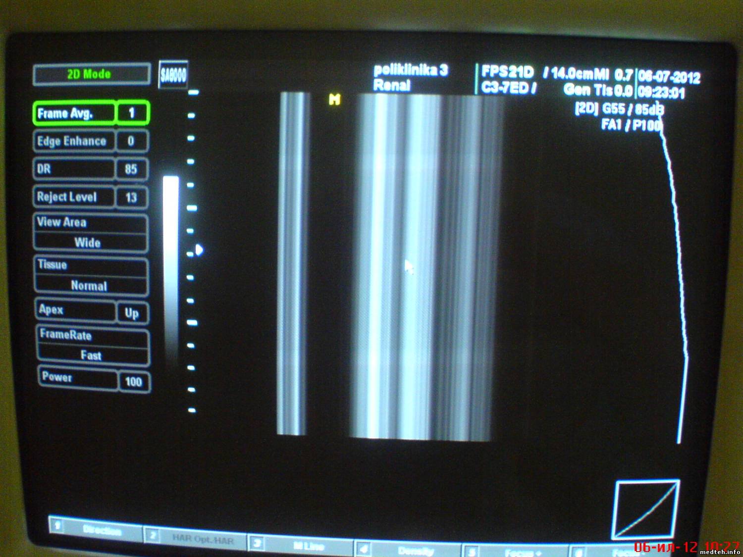

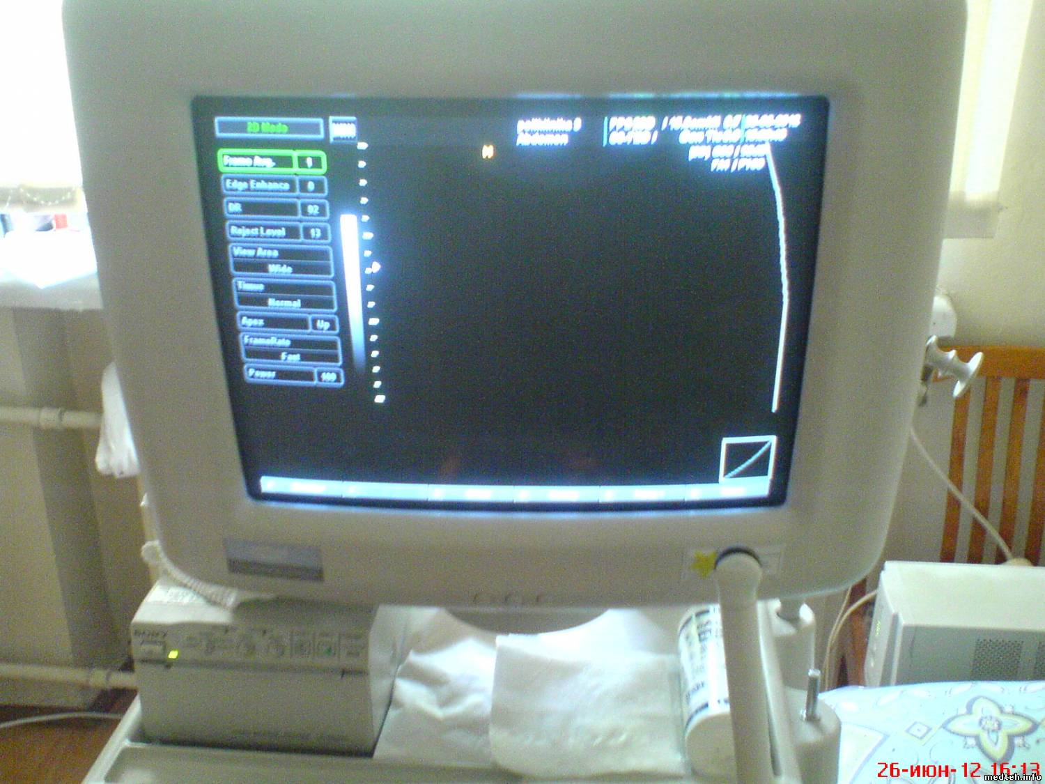

Так кто же подскажет коды ошибок? Да, еще один момент пропадает ультразвуковое изображение или появляются полосы (см. фото), после чего аппарат виснет и выдает системные ошибки.

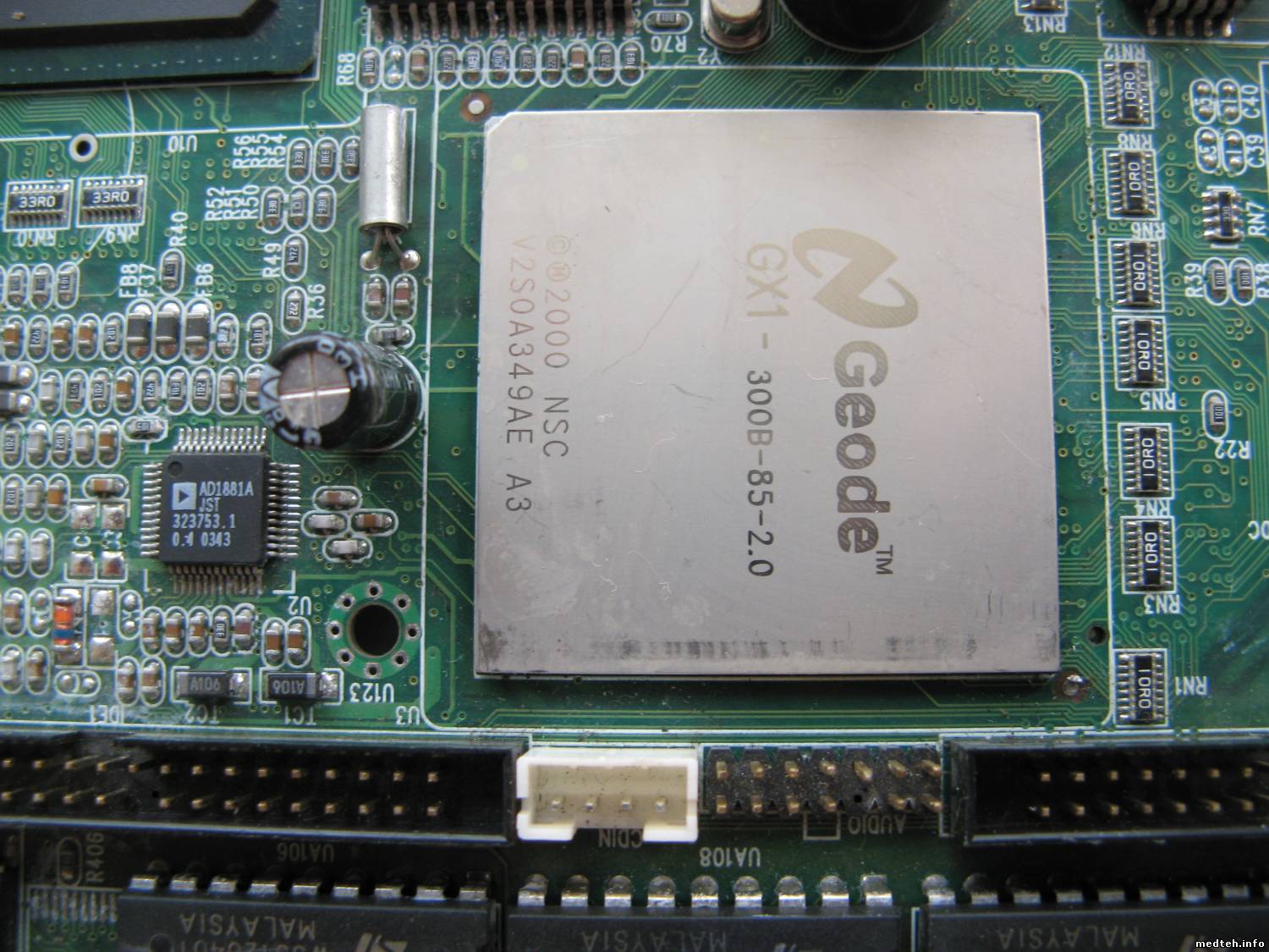

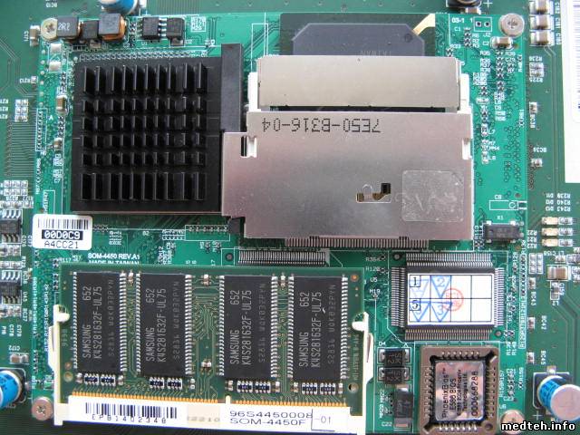

Попался такой аппарат , сечас делаю материнскую плату , образ жывой , состоит
из четерёх частей , винт на 80 гиг (IDE) ...
Не стартует процесор Geode GX-1-3000-85-2.0....
Материнка ADVANTECH (SOM-4450F)....НЕТУ СТАРТА...
Мне нужен жывой биос с этой материнки , а тебе образ ,
давай меняться , вычетай прошывку биса а я постараюсь
ужать образ и выслать тебе....Флеш стоит 39SF020....(PLcc-32)...
C офицыальго сайта ADVANTECH биос не грузится он там совсем другой,
у меня модификацыя платфы SOM-4450F -(01) на сайте просто SOM-4450F... good

Не знаю что у тебя за модификацыя , у меня medison SA8000-ex, и там стоит
редкий процесор Geode GX-1-300-85-2.0....
Нашол плату с игрового автомата и там находится точно такой процесор,
попробую завтра (перечиповать) с материнской платы игрового аппарата,
на мою плату , может получиться запустить плату процесора...
Эсли чтото получитья , завтра напишу, .....УДАЧИ............

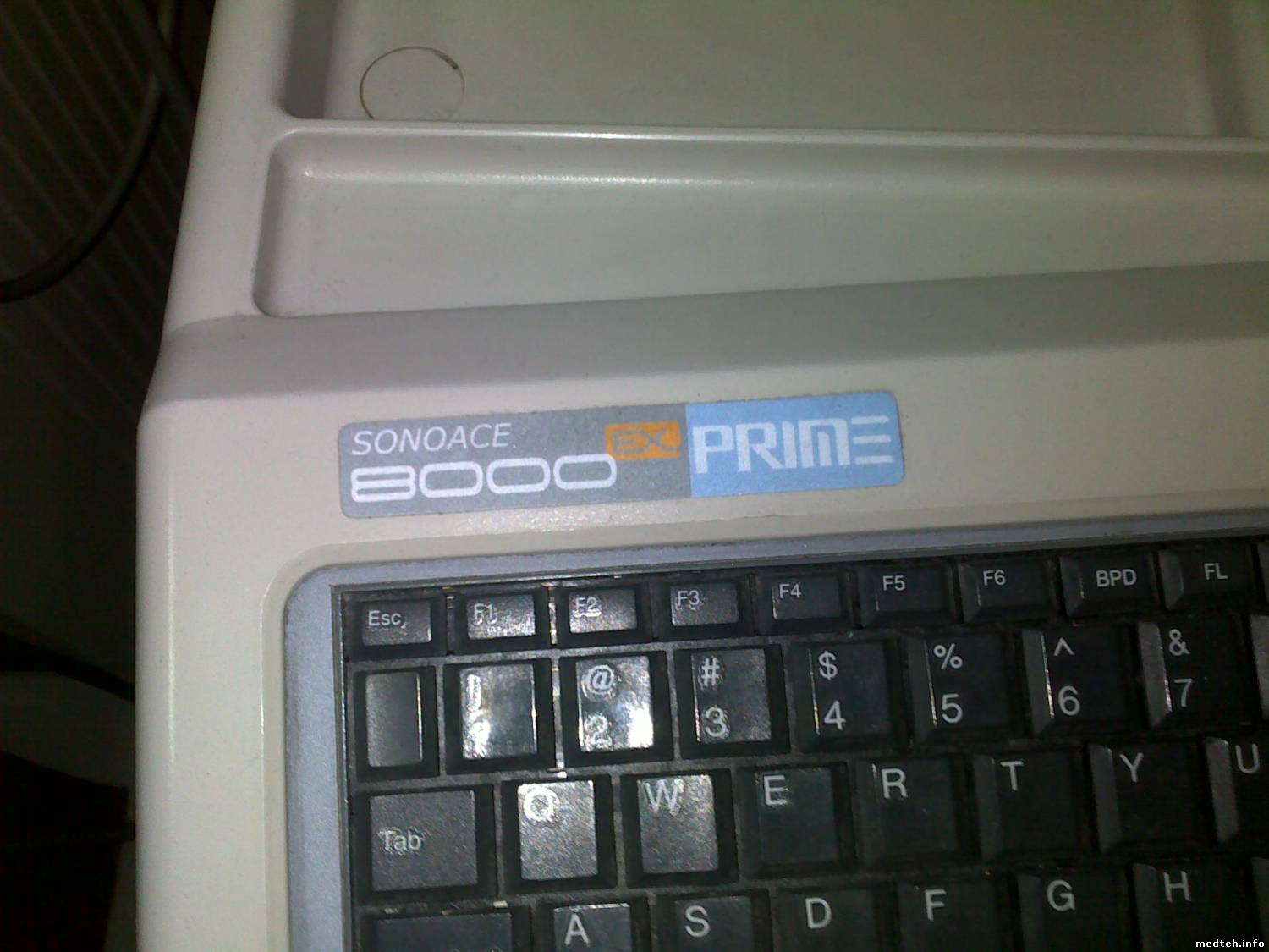

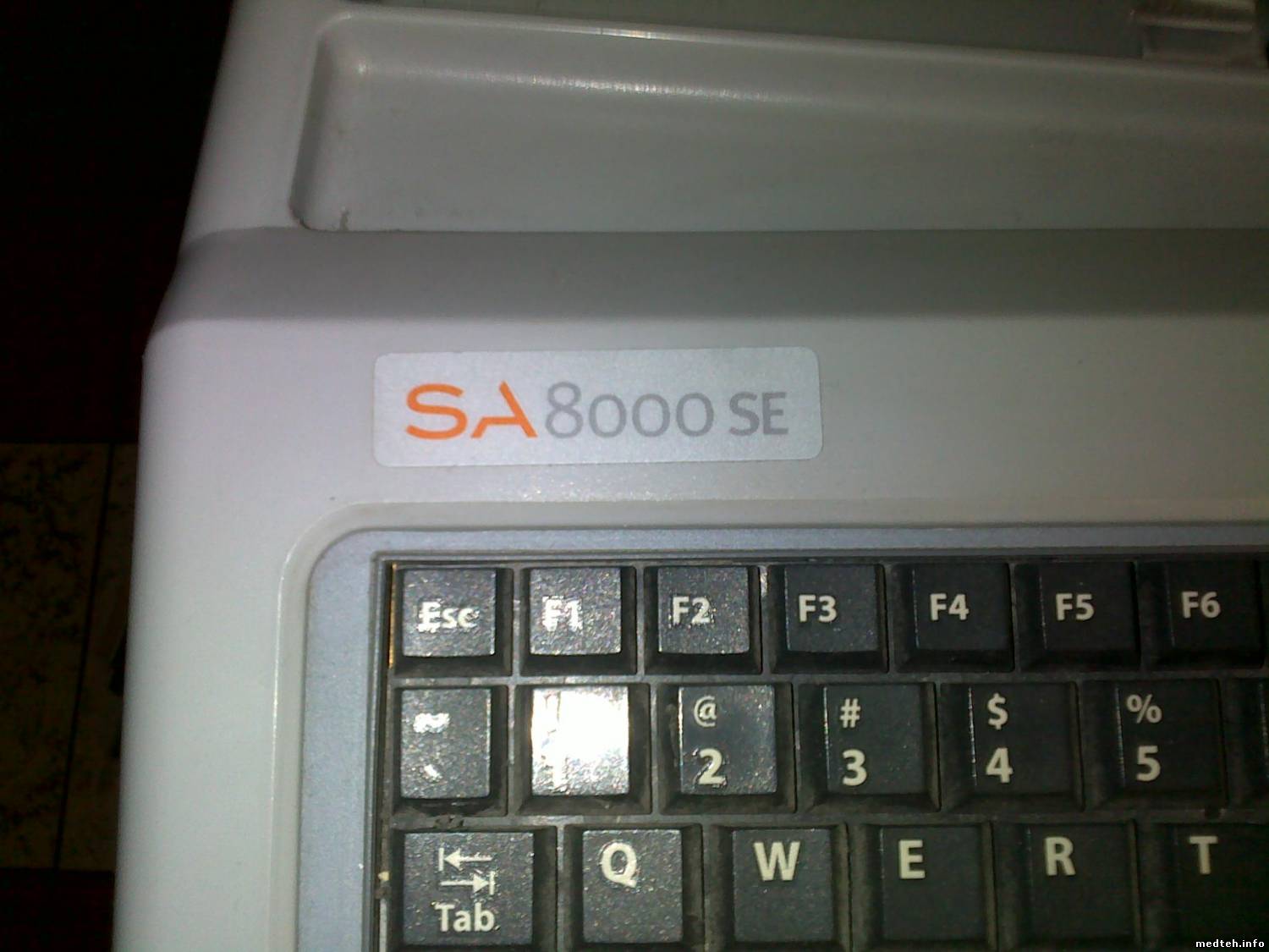

Привет marat, Ты был прав у меня образ в ЛИНУКСЕ , и аппарат у меня SA8000SE,
а у тебя 8000-EX PRIME, я не знаю почему поменяли шыльдик на аппарате ,
вот это меня завело в заблуждение , у меня аппарат 2007 года выпуска а у тебя
1999-2000 года выпуска , во и получилась путаница, ИЗВЕНИ............................
У напарника есть жывой образ с твоего аппарата , что тебе реально нужно.......
Интересно зачем менять шылдик аппарата и делать эго а 7 лет старше , загадка....

Спасибо, что отозвались, с образом помогли, ИМТ, выручил в очередной раз. причем тут сам образ не поможет, так как корейцы делают привязку к серийнику своего винта, подменил только битые файлы реестра. вроде заработал. Как у вас дела с прошивкой на биос?

ремонт узи .
киев
Спасибо что отозвались marat, биос перепрошыл , Адванчес производитель сбросил
оригинальный биос и плата процесора зарабтала, но Б-режыма нету,
разбераюсь дальше....
