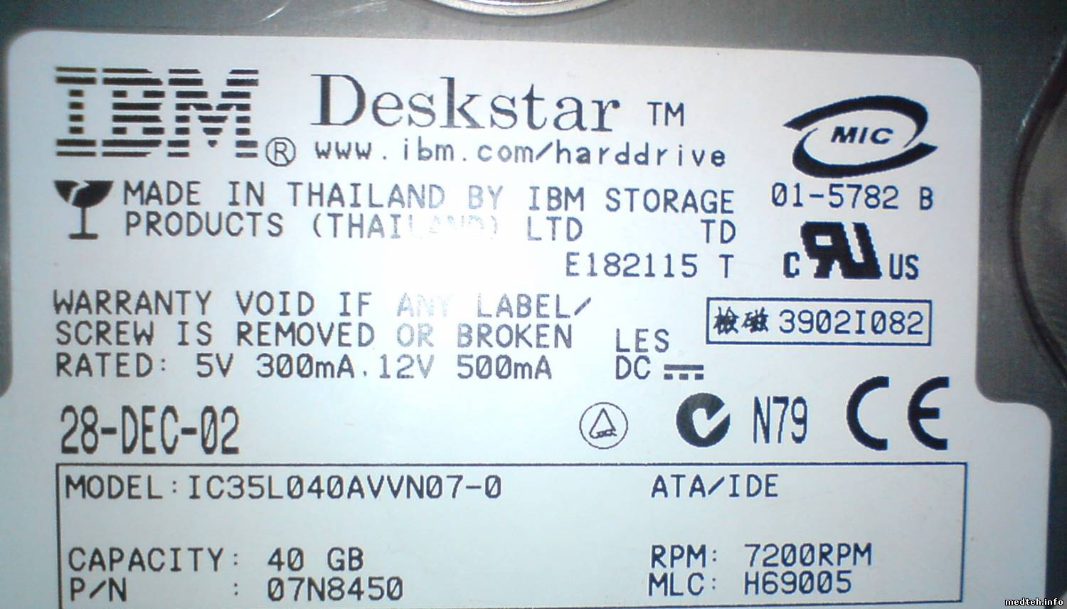

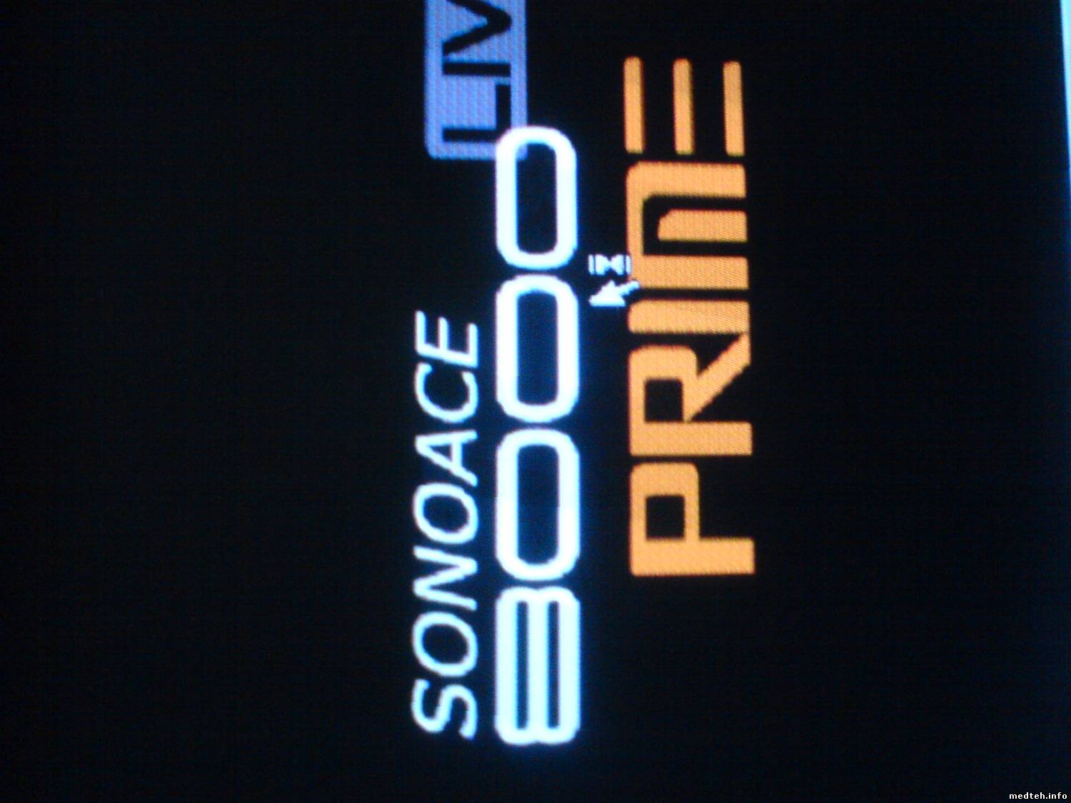

wer_wolfДата: Вторник, 08.Окт.2013, 10:58 | Сообщение # 65
сис
киев
Винт IBM 40 гиг интерфейс IDE
Год выпуска аппарата точно не могу сказать но где то 2000 или позже потому что нем стоит WIn 2000 (судя по лицензионной наклейки на корпусе).
Результатов никких винт не опознается не одним компьютером куда я его пытался подпихнуть.

Я не из Киева (пытался поменять данные но постоянно вижу только ответ что ввел неверный код), а в своем городе дал народу посмотреть сказали мертвый полностью сгорел двигатель и плата.
Ситуация правда немного поменялась.
Во первых поговорил с врачом который работает на аппарате оказалось она вообще не знает что такое режим 3D и он ей не нужен.
Во вторых добрый человек дал мне таки образ правда с ним получилась оказия образ при загрузке софта пишет
Sonoace Live 8000 PRIME
после загрузки вроде как видит два наших датчика даже что то там пытается инициализировать их но экран самого сканирования выглядит вот так
и что ты с датчиком не делай не меняется
через безопасный режим смог себе в рабочем режиме открыть диспетчер устройств не было драйвера на видео карту, звук и какой-то PCI мост
ну звук как бы нафиг не нужен пока мы крышку не сняли никто и не знал что там есть динамик, дрова на видео поставил карточка оказалась Chips&Tech 69030, c PCI засада дров на него найти не смог и не эверест не аида про него ничего не сказали.
Вот как то так на сегодняшний момент получается.

SonografДата: Вторник, 08.Окт.2013, 21:33 | Сообщение # 68
а винт и не опознается,если образ снят неправильно... yes

Цитата (wer_wolf)
Собственно сам сгоревший пациент
восстанавливал аналогичного "трупа"...,ожил урод(IBM..,он же Hitachi)..,опции правда вместо спасибо затребовал...,но потом согласился! dance2

wer_wolfДата: Вторник, 08.Окт.2013, 21:51 | Сообщение # 71
сис
киев
Не опознается мой винт как бы что бы снять образ нужно сначала увидит винт, а биос тупо пролетает шину как будто-то там ничего и не висит. НУ и в системе винта собственно нету.
Цитата (Sonograf)
восстанавливал аналогичного "трупа"...,ожил урод..,опции правда вместо спасибо затребовал...,но потом согласился!
Как восстановили?

А что может быть с розовым экраном который как мне сказал врач вроде бы должен быть черным? Может датчики аппарат не видит, и может ли он их не видеть из за того тчо нет драйвера на мост PCI?
PhotographerДата: Четверг, 10.Окт.2013, 16:02 | Сообщение # 74
У вас сообщений: 56
service
Версия Вашего ПО (образа) не соответствует аппартным возможностям сканера.
Сообщение отредактировал Photographer - Четверг, 10.Окт.2013, 16:06
wer_wolfДата: Пятница, 11.Окт.2013, 17:42 | Сообщение # 75
сис
киев
Продожаеться моя борьба так сказать еще один добрый человек дал образ уже вроде бы от моего аппарата но таже проблемма что и с предидущим
в системе висят три устройсва без драйвера, видеокарта, звуковуха и Мост PCI
С видео все понятно его поставил, а вот на PCI дрова пока найти не мог по сведения аиды устройства вот такие

Ну и в экране сканированная как и в прошлом варианте только розовый квадрат, все остальное вроде бы работает :-(

И вообще может розовый экран вместо картинки с датчика быть с этим связанным?
