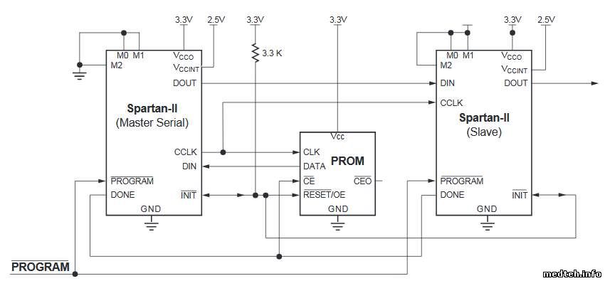

Вопрос нужна либо плата. Либо подскажите кто-нибудь на этой плате менял ПЛИС и на него прошивку. или он там без прошивки. SPARTAN XC2S100 FG256AM
Может кто-нибудь занимается ремонтом прошивкой, или же все платы меняют?
YakerosДата: Понедельник, 01.Окт.2018, 13:28 | Сообщение # 7
Даже если будет под рукой такой же живой блок, на 99.9 процентов стоит бит защиты, и считать прошивку не получиться. Посмотрите рядом 24С или 93С. По идее там всё должно храниться.

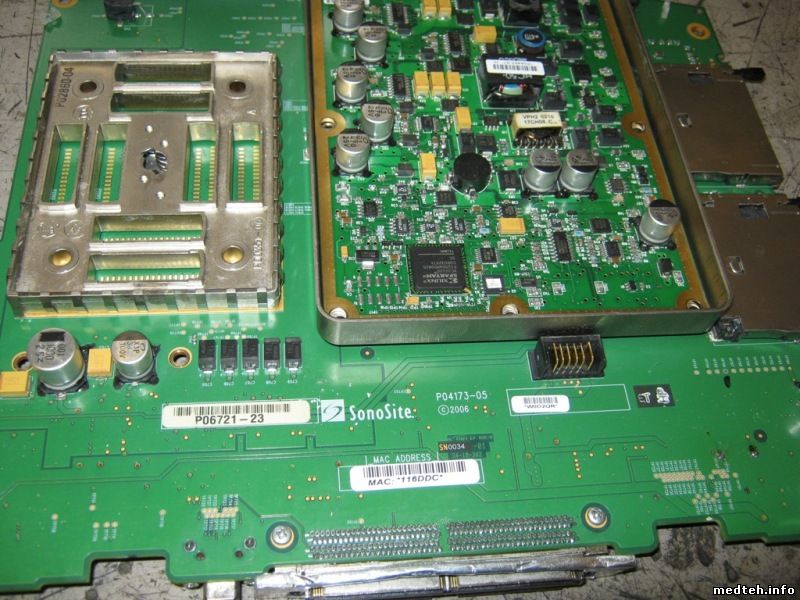

Но продолжаю искать дефектную плату питания для экспериментов. Плата для СоноСайта Мicromaxx P04242-03. Желательно не совсем убитую. Куплю, либо на обмен, либо как-то ещё, либо отремонтирую Вашу. Ну, как-то найдём общий язык.

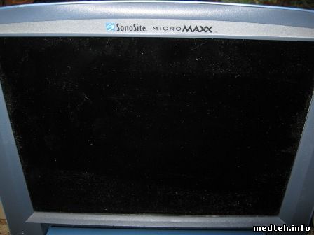

Здравствуйте, коллеги.
Аппарат SonoSite Micromaxx PO8840-20 09/2009 выпуска, на балансе с 31.01.10.
Неисправность: после включения на мониторе ничего не высвечивается. Звуков после включения нет. Светодиод горит. После длительного нажатия на кнопку включения аппарат не выключается. Выключал аппарат отсоединением аккумулятора. Подскажите, что может быть.
Configuration data can be read from an external serial PROM (master serial mode), or written into the FPGA in slave serial, slave
parallel, or Boundary Scan modes.
Ищите рядом память, где лежит конфигурация для Вашей ПЛИС. Там она есть.
Посмотрел, рядом с ПЛИС есть микруха U2 с наклейкой Р04(1)907-01, похоже, что она.
Возможно, получится прочитать, если программатор потянет.

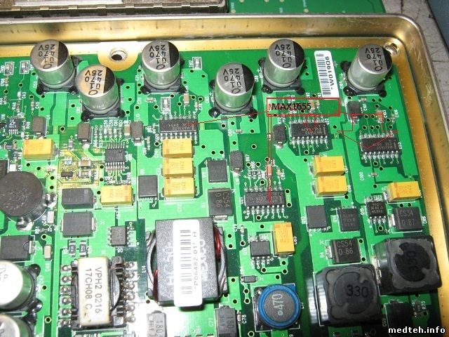

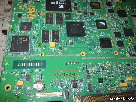

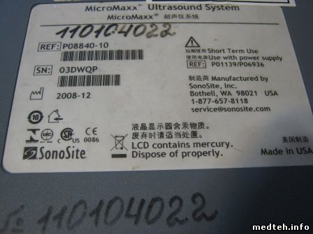

MicroMaxx P08840-10 не включается.
Переносной мини УЗИ аппарат при подаче питания через адаптер, сразу без нажатия кнопки включения приходит питание на микросхемы МАХ1655 , но вторичные источники 5V, 3,3V, 2,5V не появляются поэтому не происходит загрузка аппарата.
Выяснил, что управляет этим питанием триггер SN74LVC74A. С кнопки включения сигнал приходит.
Фото прилагаю.
Прошу любой помощи в ремонте данного агрегата.
Может у кого есть сервис-мануал? Сетевой.

РОМУЛДата: Понедельник, 01.Окт.2018, 18:53 | Сообщение # 13
У вас сообщений: 830
Ультразвук
На оф. сайте мануал есть, но если Вы думаете, что он Вам поможет,- сильно ошибаетесь. Сто страниц водички...
ЭдуардовичДата: Понедельник, 01.Окт.2018, 18:53 | Сообщение # 14
Электроник
Брянск
Определился с неисправностью, требуется замена XC2S100-FG256AMS ( садит напряжение на 6 ноге MAX1655)
Где ее купить? На AliExpress есть но почему-то недоступен. Наверное санкции?
Может кто поможет приобрести!
