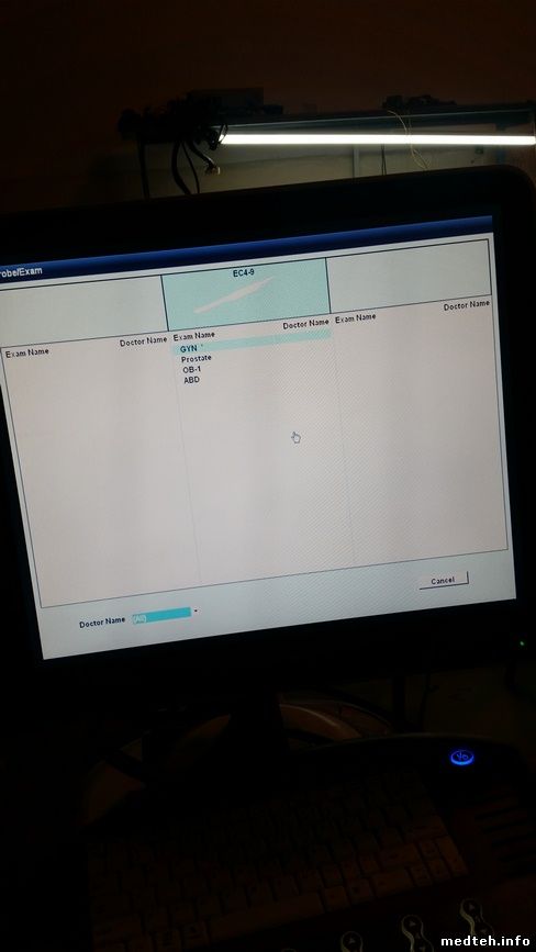

Добрый день, форумчане.
Помогите, пожалуйста, с УЗИ Mirror2 от Landwind: не видит датчики программа. Грузится нормально, поменял блок питания, все индикаторные светодиоды напряжения горят ...

Попробуйте заменить BPM плату.

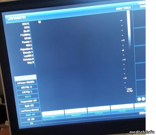

Нет области изображения датчика.
Поменял блок питания, все индикаторные диоды горят, программа запускается нормально, винчестер проверили на другом аппарате ...

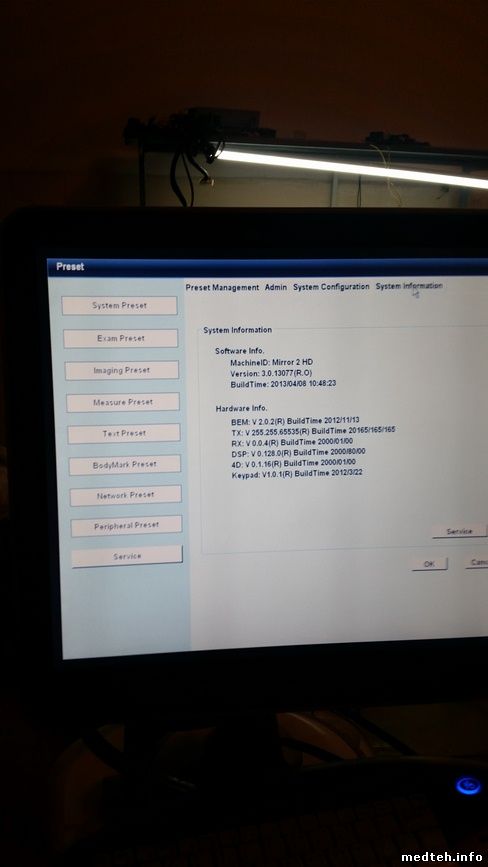

Уважаемые форумчане, помогите с ремонтом БП: нужны маркировки ШИМ контроллеров УЗ-аппарата Mirror2 от Landwind.

Подскажите пожалуйста, я так понимаю взяли образ диска здесь, установили, все ок загружается, внимание вопрос, а активировать программу надо? Так как поведение не понятно, нашел что есть поле ключ продукта и намеки на активацию.
