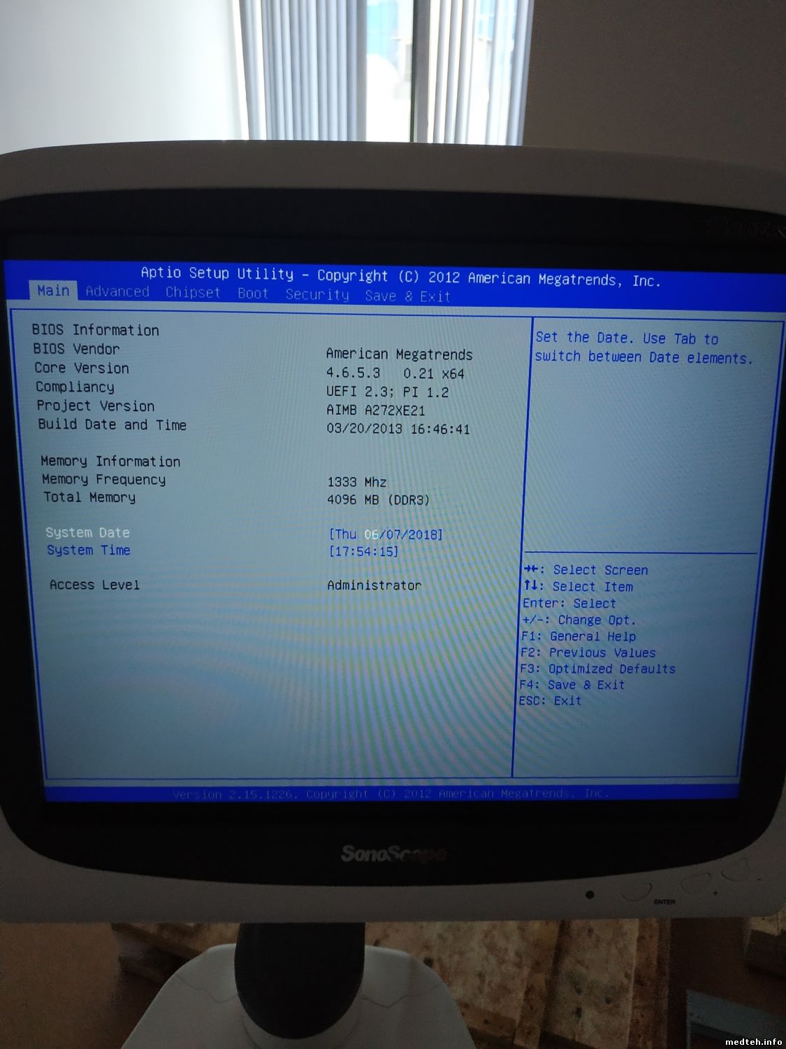

UEFI насколько мне помнится... пробовал менять кабель юсб, как и порт....разницы нет
проц уже передергивал. если бы была с ним проблема, то мне кажется, "оболочка" Соноскейпа бы не загрузилась. опять же, при отключении юсб от блока датчиков - один короткий писк и все.
а по поводу блока датчиков....даже с 5 писками( с подключенным б.д.) я в самом начале смог загрузиться с загрузочной флешки с виндой.
п.с. во вложении фото еще до сброса биоса.
