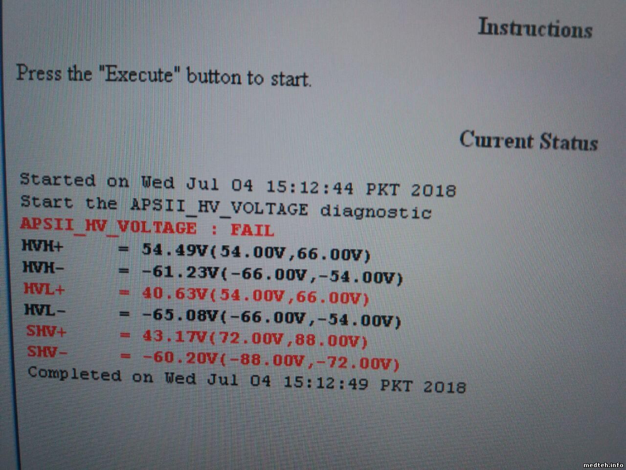

Здравствуйте форумчане. Logiq p6 после загрузки системы выводит ошибку (abnormal txhlv is detected). Не могу понять что именно не так. Переустановил систему полностью на новый HDD с лиц-ных дисков, но та же самая проблема. Помогите пожалуйста.

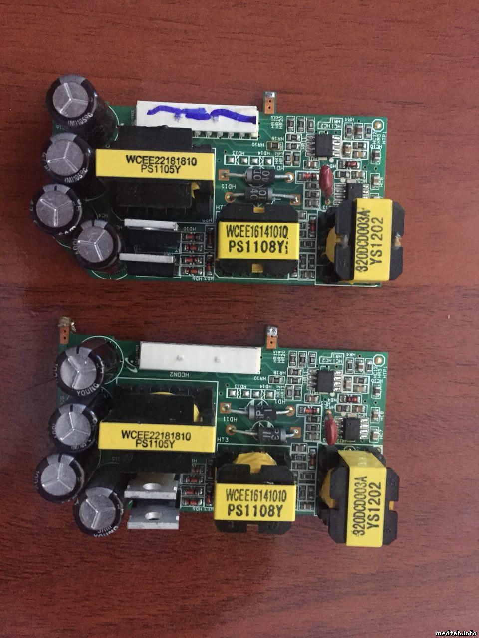

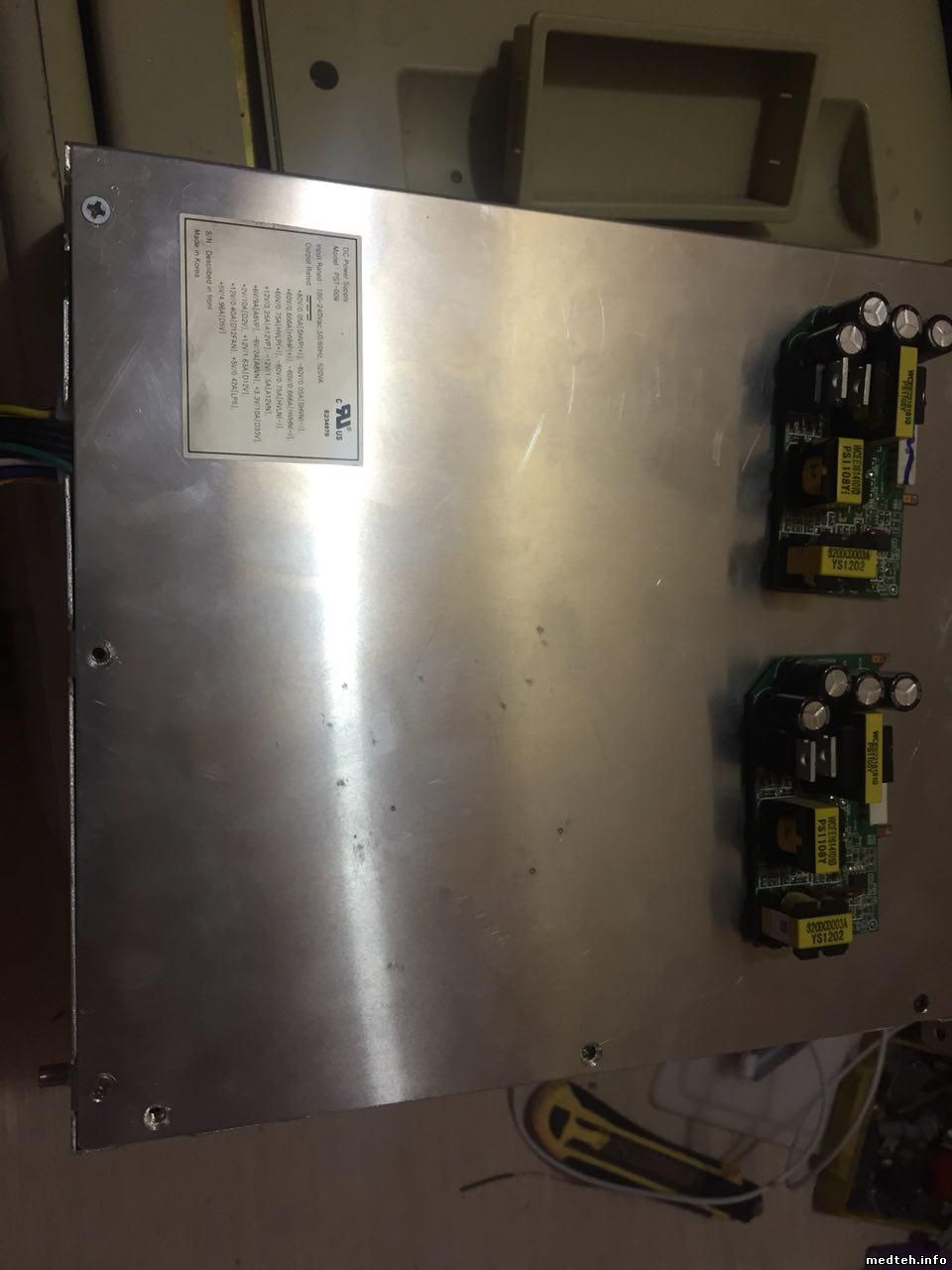

Спасибо за ответы! Вот платы одинаковые (та которая синим маркером отмечена не работает). Проверили платы на детали и все работает на обеих. Не могу понять в чем дело! Еще есть ли на рынке подобные платы не продажу? Спасибо за ответ заранее!
