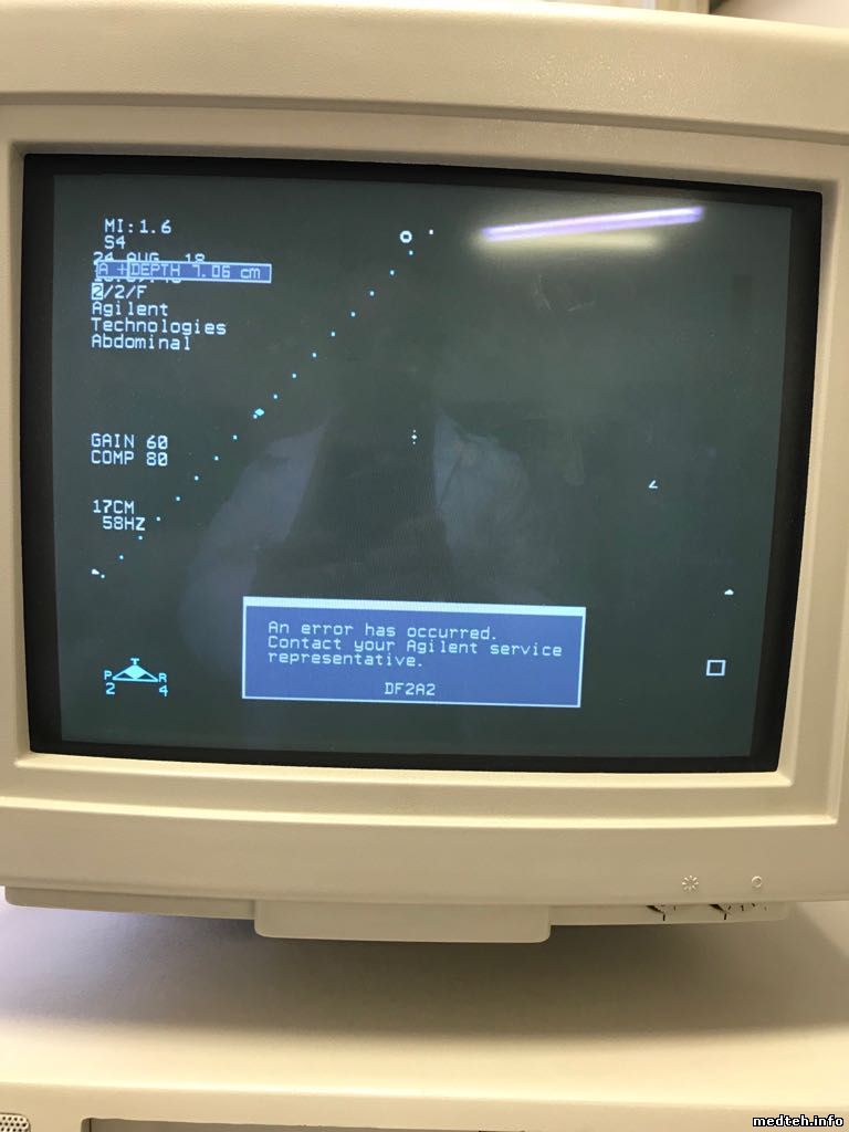

Здравствуйте. В чем может быть проблема(см.фото). Именно после нажатия кнопки Enter на панели управления. Затем экран моргает и вылезает вот такая ошибка(см.фото). есть ли вообще сервисник у кого-нибудь на данный аппарат. Аппарат динозавр,может ли так севшая батарейка на 3.5 вольта повлиять на это? Батарейку додумался проверить только сейчас. Завтра узнаю. Но может кто-то сталкивался?

Похоже, высокое приказало долго жить. Начните копать от бп.

olko13, Приветствую! Все решилось проще. Я поменял литиевый акб на системной плате. Провел все тесты через сервис меню. Затем сбросил CMOS. Аппарат заработал.
