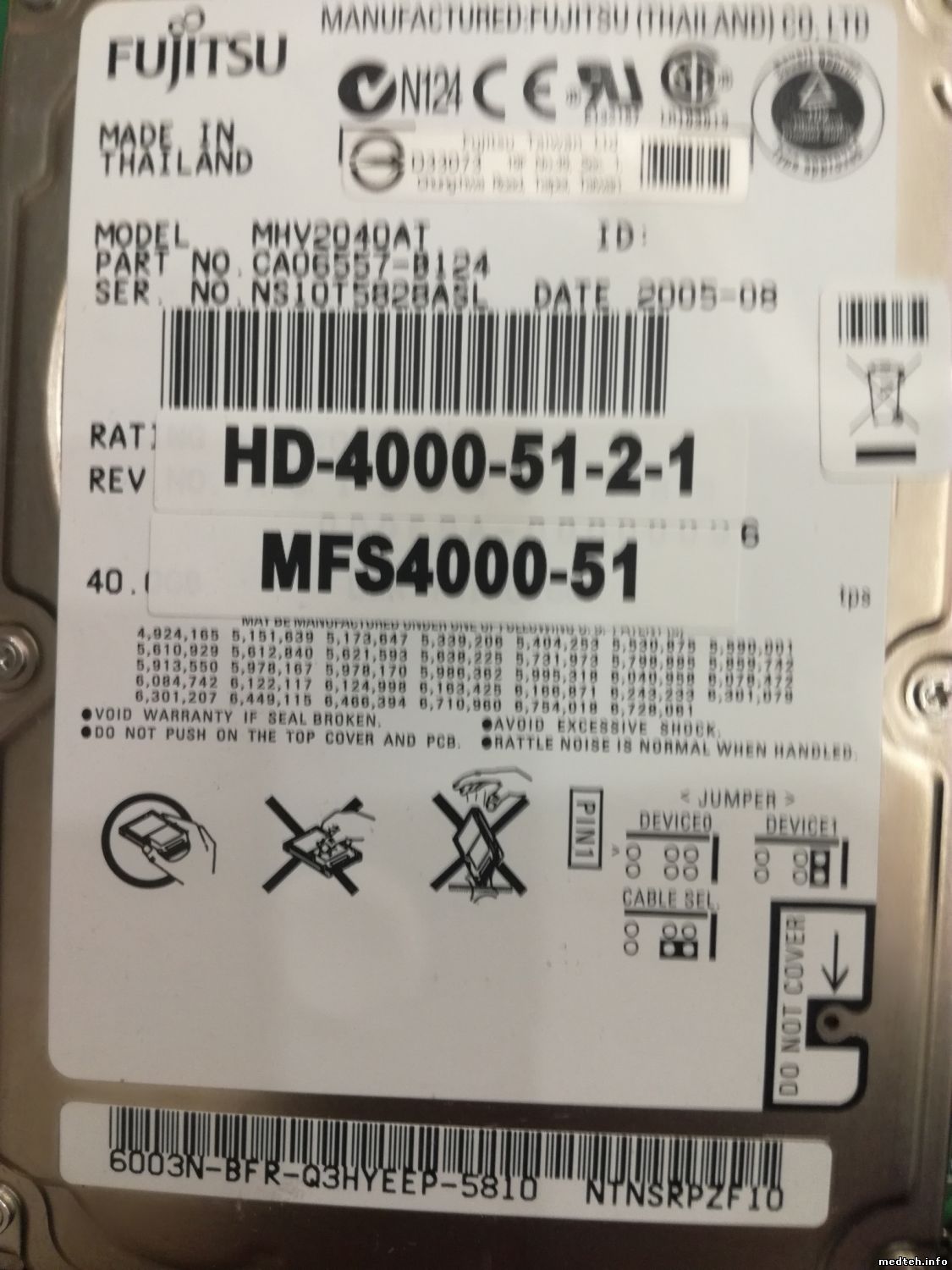

tiganvaleriДата: Среда, 08.Июл.2015, 19:40 | Сообщение # 19
medic
Молдова
Chisinau
Помогите!!!!!!!!скинте пожалуйста образ диска Aloka SSD-4000SV !!!!!!!!!!!!!!умер HDD e-mail tigan-valeri@mail.ru СПАСИБО БОЛЬШОК!!!!

olko13Дата: Среда, 08.Июл.2015, 20:07 | Сообщение # 21
У вас сообщений: 825
А версия по какая нужна?Что написанона харде?
Сообщение отредактировал olko13 - Среда, 08.Июл.2015, 22:45
tiganvaleriДата: Среда, 08.Июл.2015, 20:25 | Сообщение # 22
medic
Молдова
Chisinau
HD-4000-24-1-1
MFS-4000-24
tiganvaleri
olko13Дата: Среда, 08.Июл.2015, 22:57 | Сообщение # 23
Есть V 21.....Сбросте в личку e-mail.Попробуете запустить.Процесс может быть долгим, пока все железо скомпатыбилится с ПО.

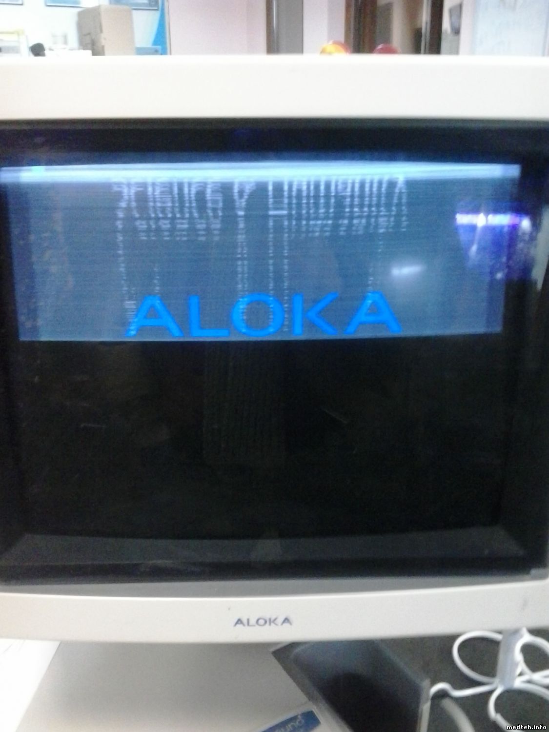

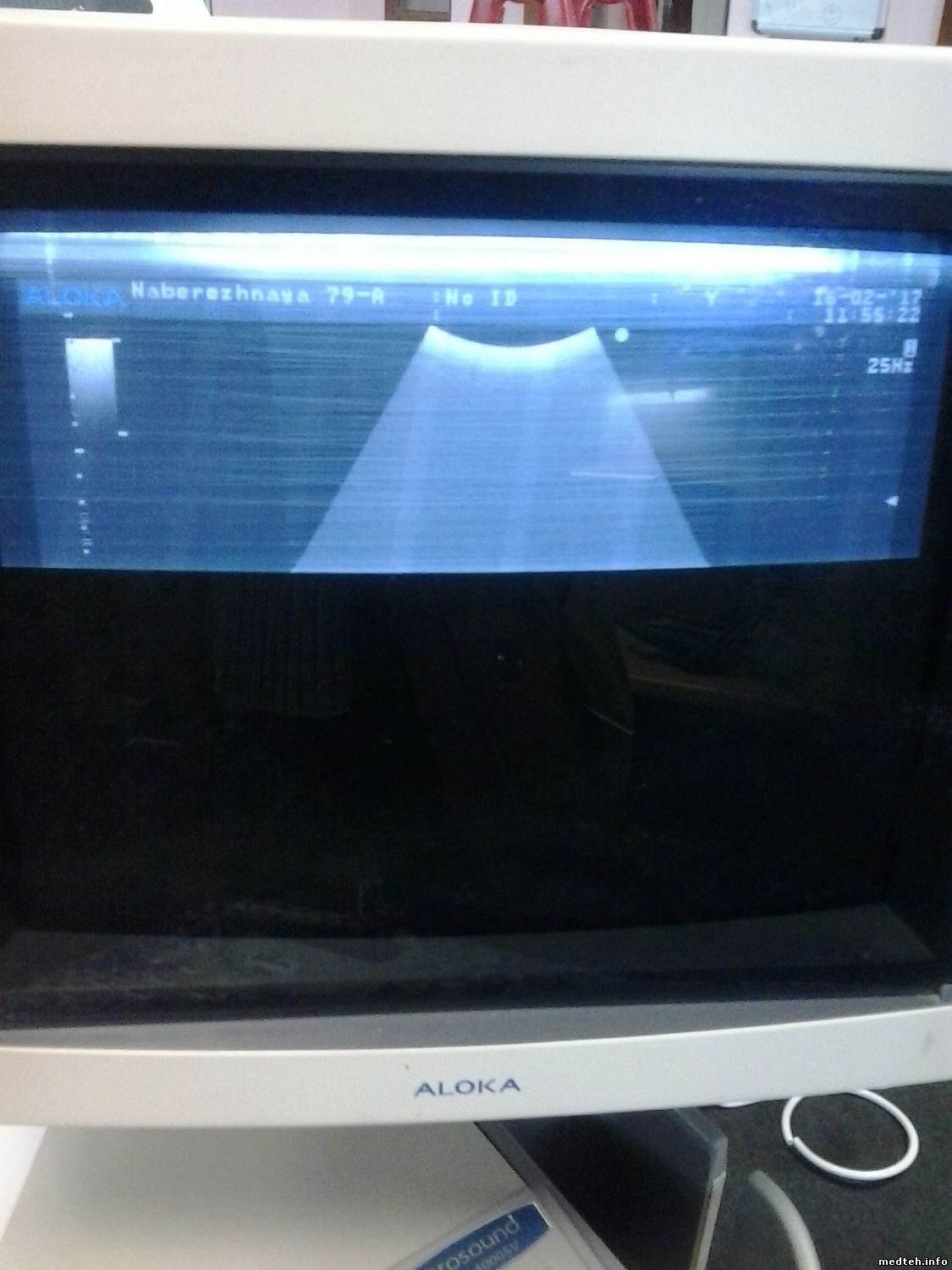

anton_134Дата: Понедельник, 23.Ноя.2015, 14:03 | Сообщение # 28
Тех. обслуживание УЗ оборудования
Актобе
Здравствуйте! имеется аппарат ALOKA SSD 4000 с вот такими вот делами на экране
Подскажите ,в чем проблема ?
https://youtu.be/bKmnW4Moal8

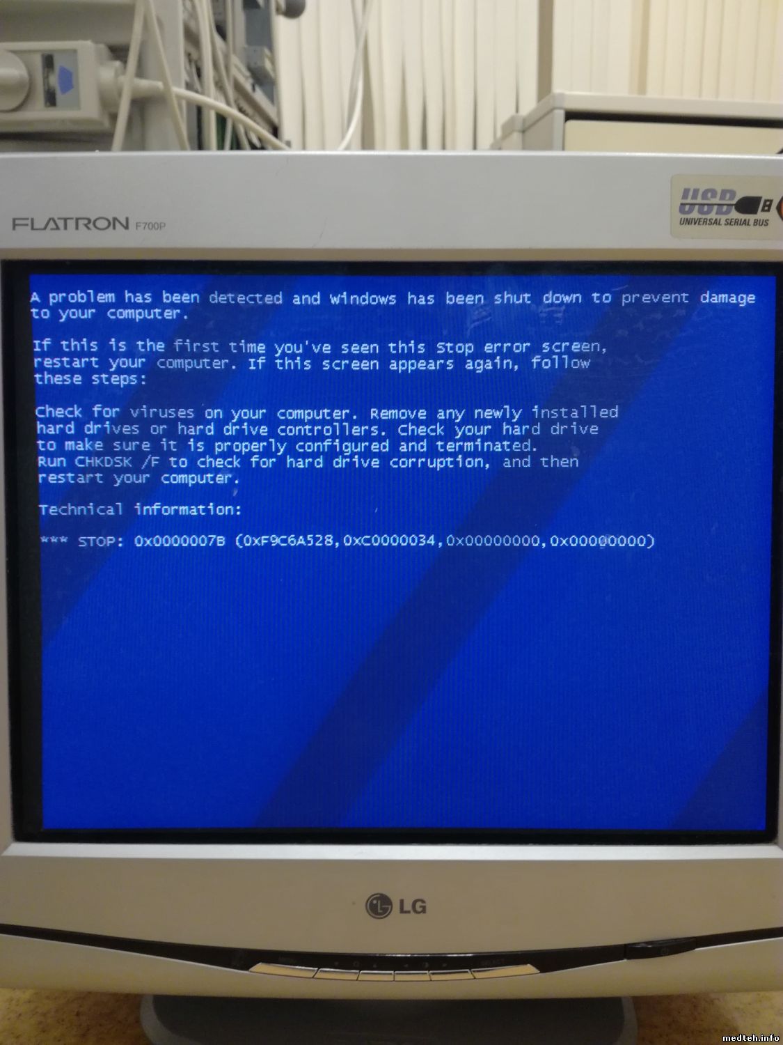

Добрый вечер форумчане, первый раз столкнулся со старой алокой 4000, проблема началась видимо сбилась дата, и программа расчётов слетела, сначала показывала база пациентов переполнена, пробовал нажимать презет,чтобы нажать ctr и Q или полный сброс сделать к заводским настройкам, не работает, подключал монитор к материнке, поменял дату через командную строку, теперь вылазит ошибка программа расчётов не запускается, пробовал запускать в безопасном режиме тоже самое, диск на ошибке не получается через командную строку проверить, при одном запуске в режиме проверки вылезло
a problem has been dedected and windows has been shut down to prevent damage to your computer.
if this is the first time you've seen this stop error screen, restert your computer. if this screen appears again, follow these steps
check for viruseson your computer. remove any newly installed hard drivers or hard drive controllers.chekyour hard drive to make sure it is properli confgured and terminated. run chkdsk/f to check for hard drive corruption. and then restart your computer.
к сожалению фото не могу пока выставить.,на почту могу отправить, кто подскажетт что лучше сделать и как исправить? есть фото жесткого ,серийника, нет ни усб, ни сд привода,только флоппи, датчики работают,показывают,переключаются,программы тоже, заранее спасибо

DenkotДата: Понедельник, 23.Ноя.2015, 14:03 | Сообщение # 30
а что он делает, для того, чтобы убрать шум? и вообще, о каком шуме речь?
снимки в студию, раз уж такие вопросы попёрли :)
датчик, частота, PRF, глубина допплеровского окна (если импульсный), на каком сосуде (или на всех?), и т.д. и т.п.
посмотреть усиление допплера и громкость (если усиление накручено - будет шум, куда без него, а громкость могли убавить, чтобы не гремело)
сравнить шум допплера и шум В-режима.
сравнить, наконец, с другим таким же аппаратом, скопировать оттуда настройки, если там лучше.
если ничего не помогает - проверка софта и железа.
вообще, это всё не ко мне, я в алоках ни в зуб ногой

Если к аппарату подключен принтер, сделайте фото после окнчания загрузки. Если оно в норме, копайте монитор. Если такое же как на мониторе, копайте аппарат.

adidasДата: Понедельник, 23.Ноя.2015, 14:03 | Сообщение # 34
У вас сообщений: 276
главный
Средняя Волга
Quote (Pervuj)
С какой стороны начинать искать причину?
Сесть за аппарат и самому проверить работоспособность.
Может и шума-то никакого нет :)
Denkot, прав картики или еще лучше видео выложи, а то все советы наши пальцем в небо

вы думаете из-за платы? или все таки ПО
Извините,я Вас недопонял...
принтер не подключен, фото после загрузки я прикрепил первоначально
Подключите принтер к аппарату. При распечатке сможете определить где проблема в мониторе или в аппарате....
Сообщение отредактировал MAPPER_1222 - Суббота, 18.Фев.2017, 15:06
olko13Дата: Понедельник, 23.Ноя.2015, 14:03 | Сообщение # 39
А что мешает вынуть плату, крайнюю справа, снять винт и протестировать его на компютере.
Все равно вы от этого не убежите. Если проблемы с винтом или с ПО, то образ придется ставить на компютере, т.к. установочными дискетами вы вряд ли богаты. А именно в этом направлении по моему надо копать
