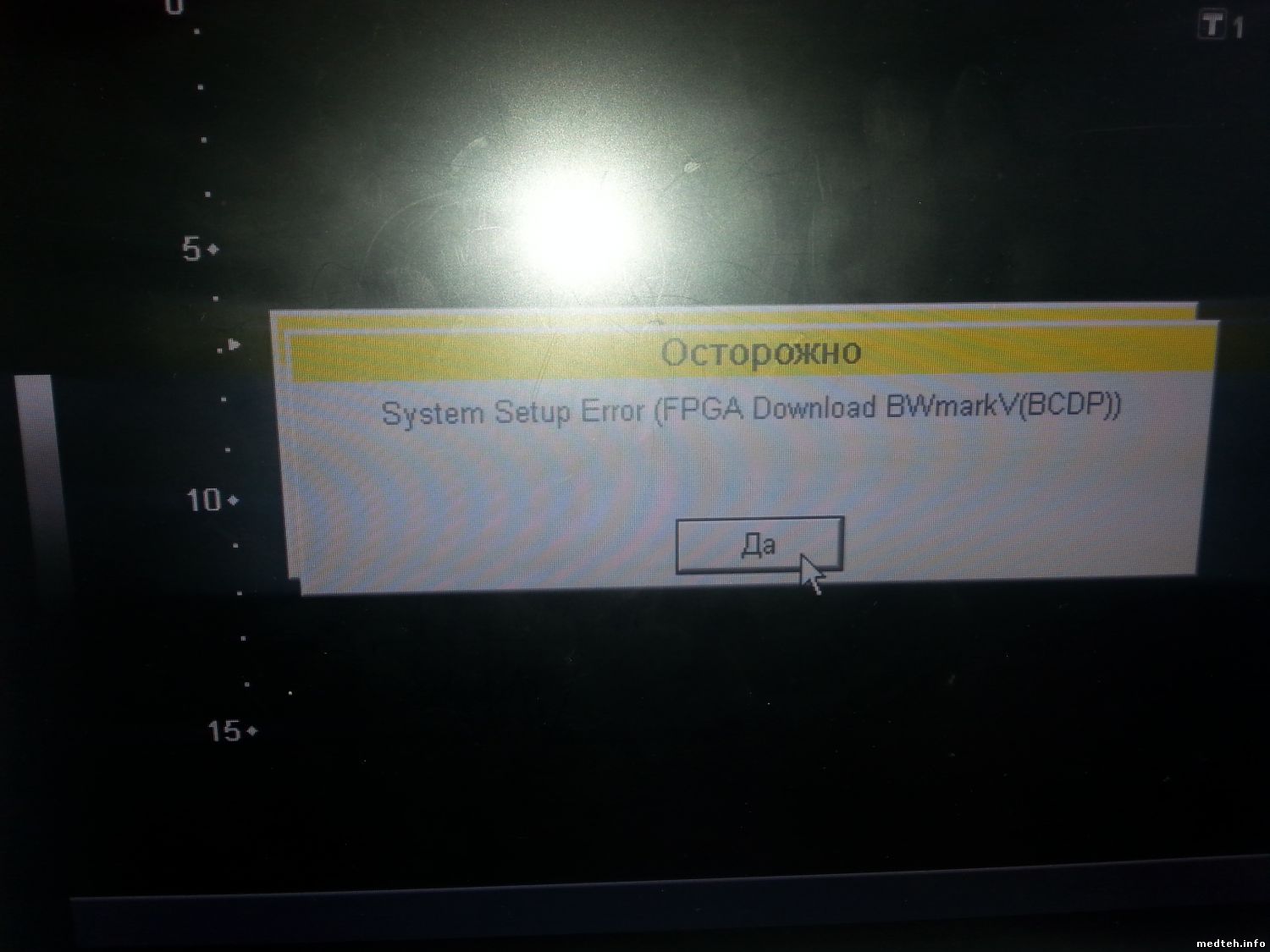

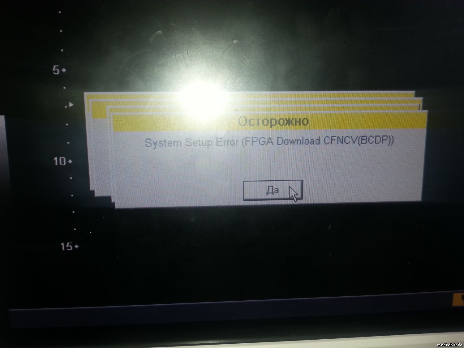

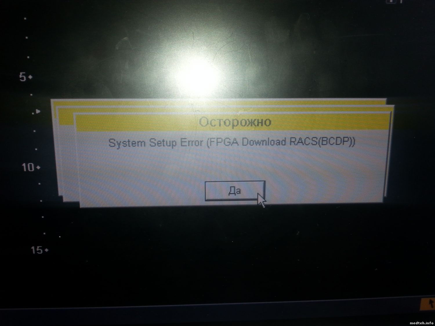

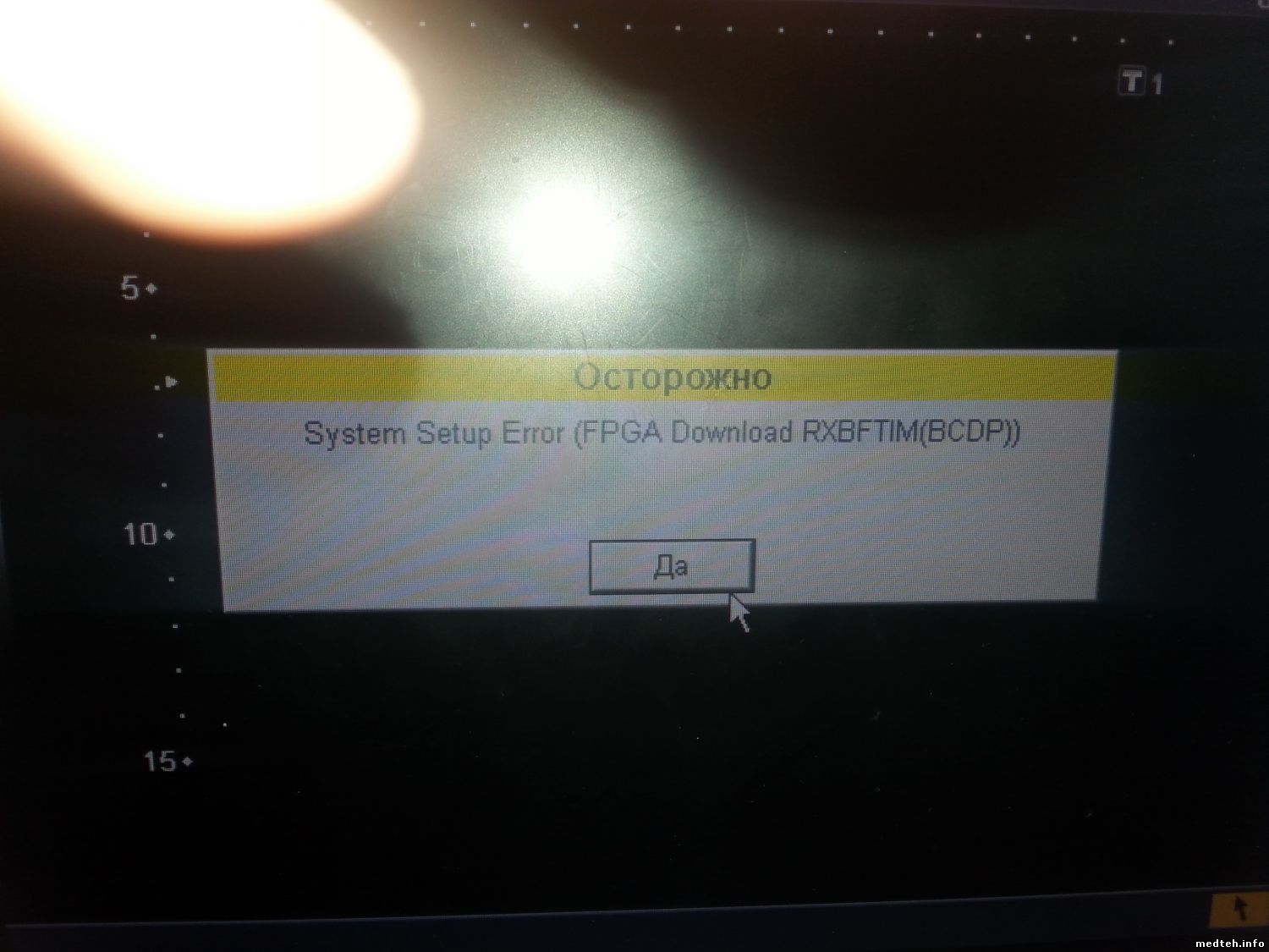

РОМУЛ, аппарат Nemio850A. Прошу помощи. После смены батарейки выскочили системные ошибки, сразу несколько:
System SetupError(FPGA Downlad BWmarkV(BCDP).
System SetupError(FPGA Downlad RXBFTM(BCDP).
System SetupError(FPGA Downlad RACS(BCDP).
System SetupError(FPGA Downlad CFNCV(BCDP).
System SetupError(FPGA Downlad TXHV(FETX).
System SetupError(FPGA Downlad CWTR(CWTR).
и осталось сообщение про батарейку.

Нет, уважаемый, с батарейкой эти ошибки никак не связаны. Это либо софт, либо авария блока питания, либо проблема платы ETXR. Либо Вы где-то начудили в процедуре biggrin

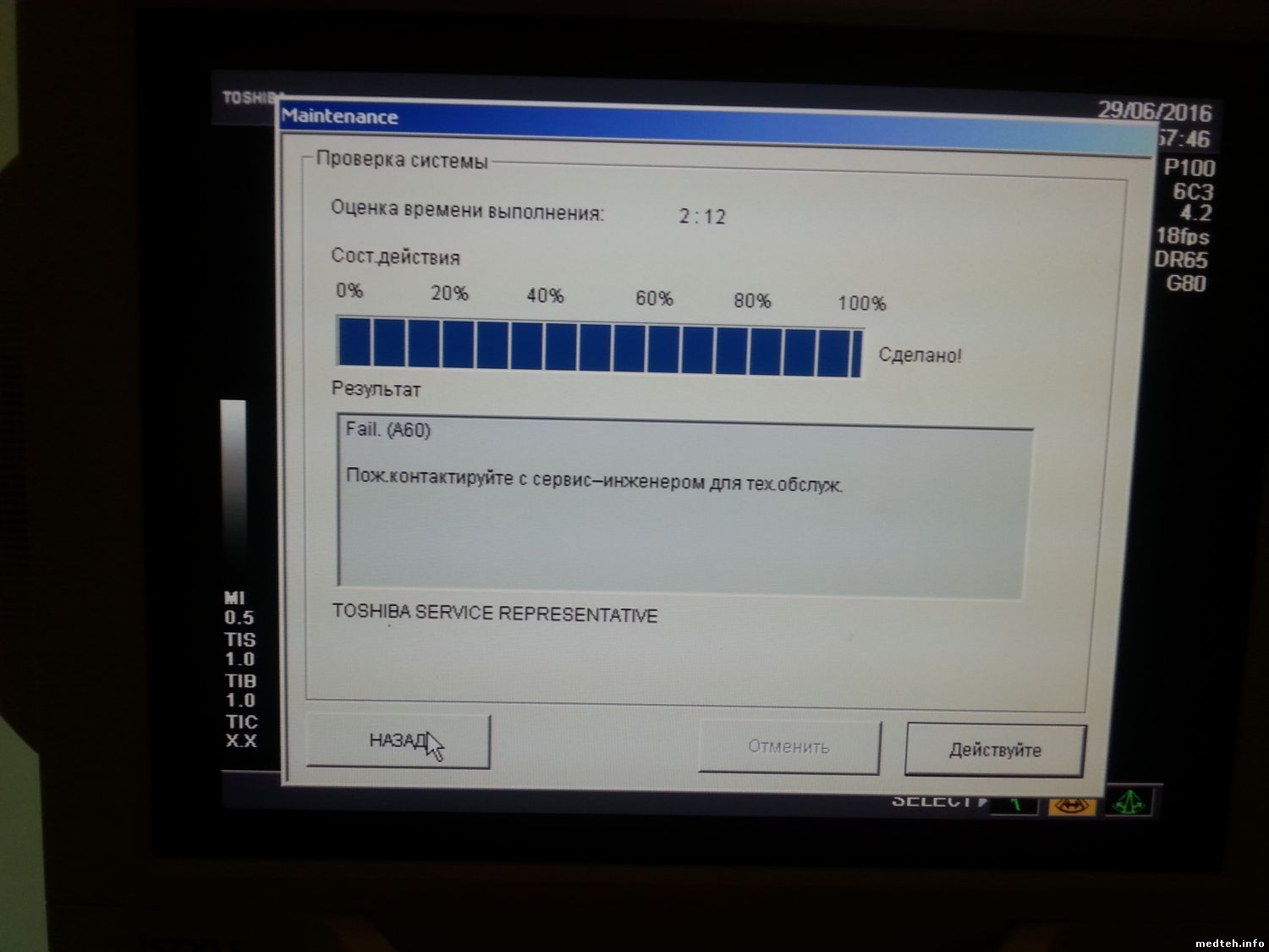

elekoonДата: Понедельник, 27.Июн.2016, 12:47 | Сообщение # 4
У вас сообщений: 81
механик

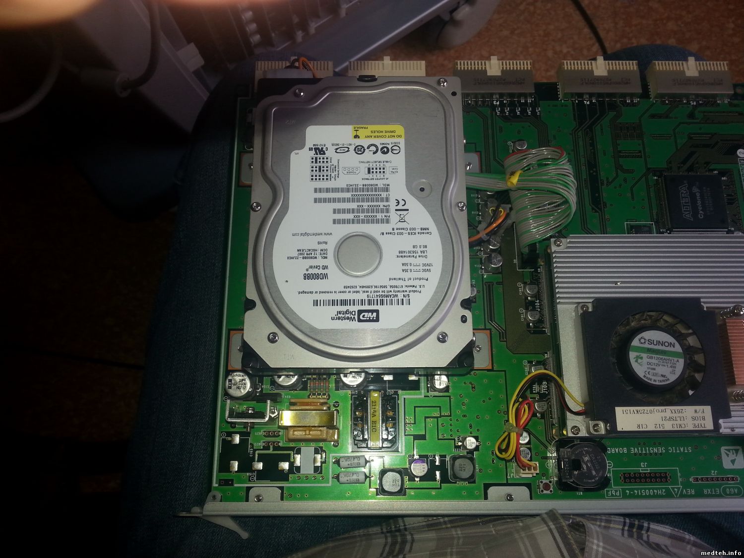

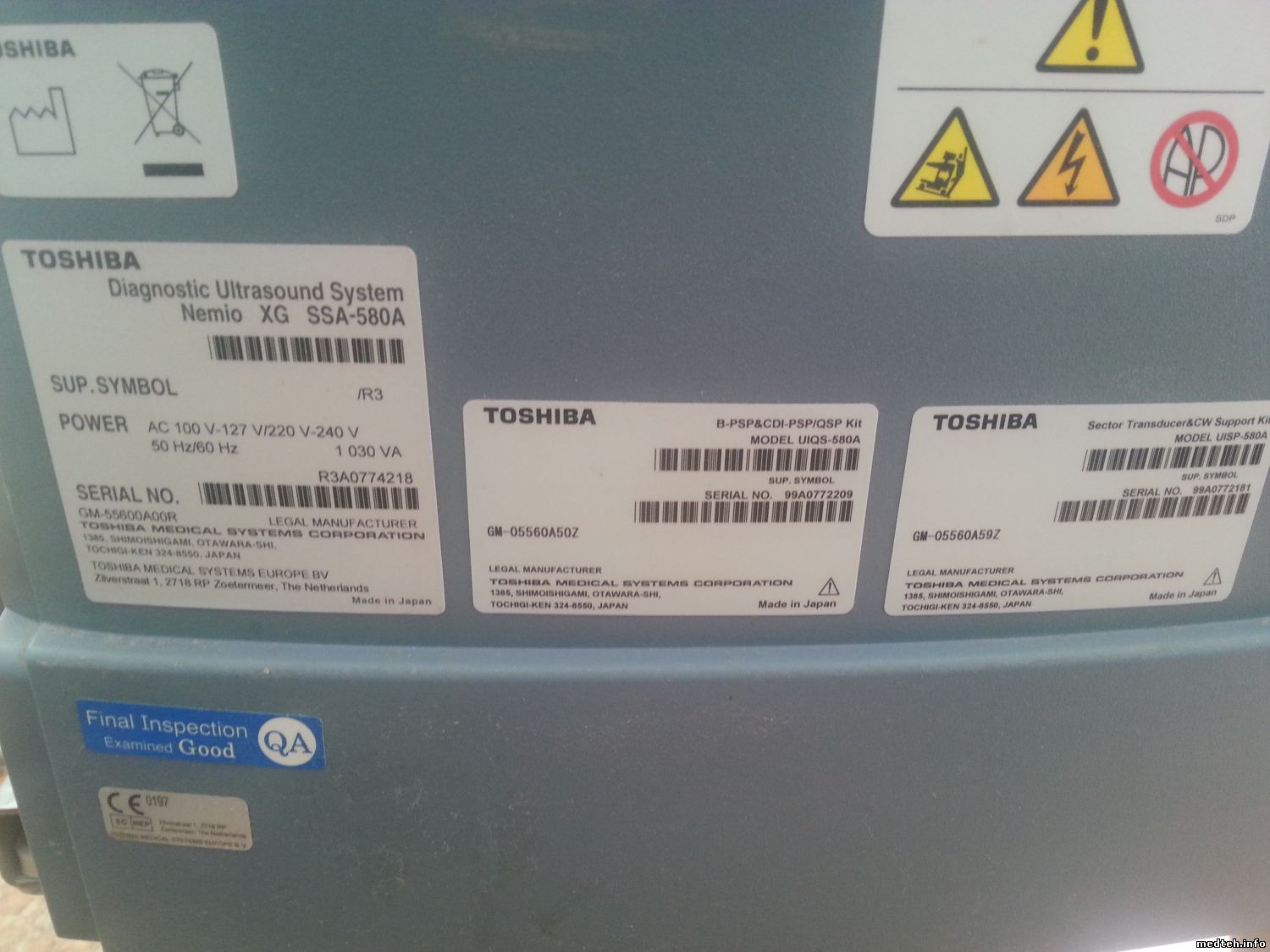

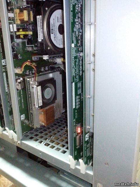

РОМУЛ,На снимках данные по аппарату и по ошибкам.

Цитата elekoon ()
После востановления выдал аппарат.

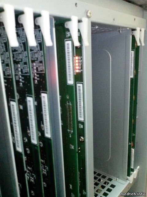

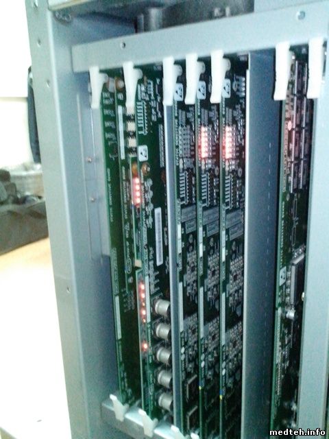

А60 (ETXR) плата с HDD.
Светодиоды у Вас так?

elekoonДата: Вторник, 05.Июл.2016, 15:04 | Сообщение # 7
У вас сообщений: 81
механик
Да комплектация та же. Светодиоды светят все.
Сообщения как появились так и устранились по непонятной причине.
Есть подозрение на не надёжный контакт в разъёмах платы.
При смене батарейки плату вынимал.
