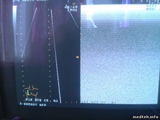

Здравствуйте. Есть Алока SSD-5000, врач начал жаловатся, что периодически пропадает изображение УЗ сигнала. Вместо него появляются вертикальныe линии, от 2 до 6. Чем меньше глубина, тем больше линии. Промыли контакты плат, но ничего не изменилось. Были платы со списаного апарата, поменяли те, что подошли по номерам, но опять ничего не изменилось. Что еще можно попробовать? Какая плата отвечает для формирования УЗ луча (beamformer)

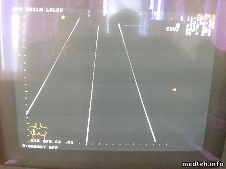

Добрый день уважаемые форумчане! Нужна помощь с запуском узи аппарата Aloka SSD 5000 Prosound 2001 года выпуска!
Я отремонтировал кадровую развертку монитора! Теперь при включении аппарата на мониторе высвечивается только лого фирмы Алока и не меняется. Одним словом узи аппарат не запускается полностью! Может проблема заключается в программном обеспечении, хотя я проверял напряжения на жестком диске стабильны есть 5В и 12В.
Кто знаком с этим узи сканером, может ему знакома указанная проблема!
Буду очень признателен кто поможет мне разобраться с этим. Заранее благодарен!

Alex-ALOKAДата: Понедельник, 25.Апр.2011, 13:08 | Сообщение # 14
У вас сообщений: 149
MСК
Для бимформера слишком узкие лучи. Больше похоже на цифровой видео процессор.
Под подозрением
1.MM BW (EP4384/4623)
2.SC BW (EP4110/4591)
3.ULDR (EP4382/4666)
msssДата: Понедельник, 25.Апр.2011, 13:08 | Сообщение # 15
У вас сообщений: 244
ремонт узи .
киев
Добрый вечер Art777.....
Картинка загружается с флеша , а потом грузиться с винта ,
проверь винчестер , проверь питания все в норме.............

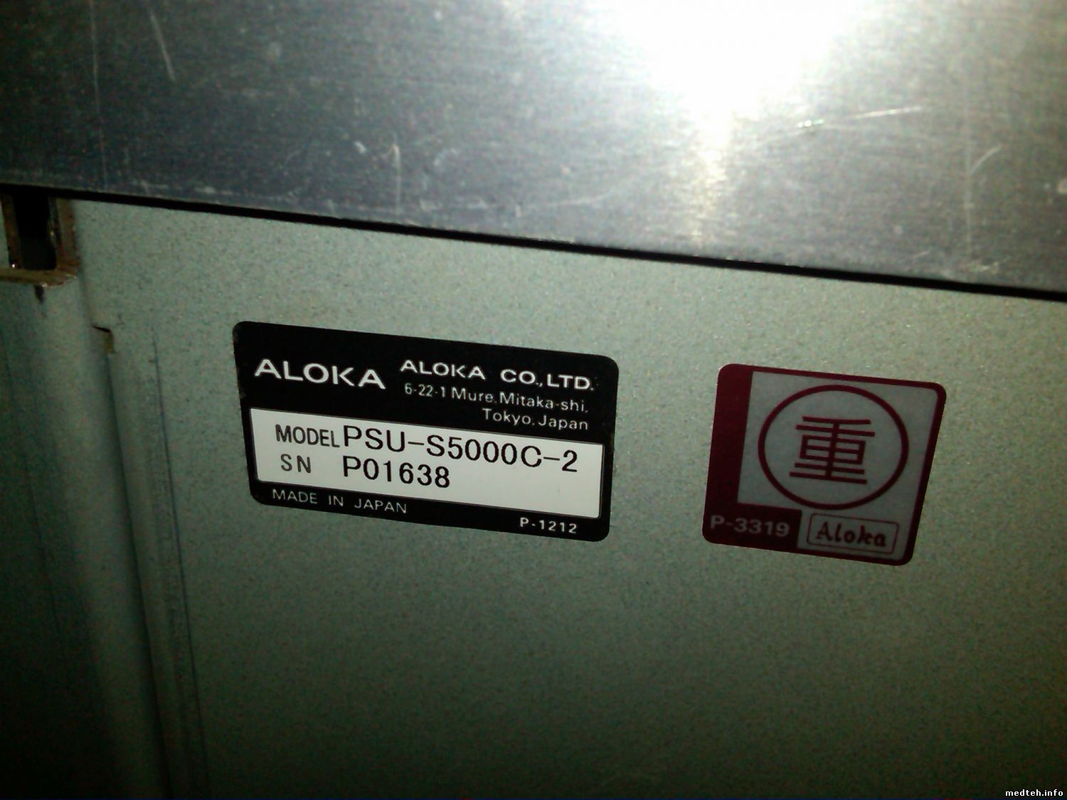

4ikomazoffДата: Понедельник, 25.Апр.2011, 13:09 | Сообщение # 25
Цитата petroveech ()
На винте, если он родной. А если не родной..., то кажется при загрузке, после заставки Алока выскакивает надпись в две линейки,одна из которых версия. Но не уверен.
Главный кран не включается, на шильдике Model PSU-S5000C-2 S\n PO1486
У моего узи сканера такая же маркировка см.фото

4ikomazoffДата: Понедельник, 25.Апр.2011, 13:09 | Сообщение # 31
Вы можете дать образ программного обеспечения? Ссылки в хранилище не работают.....

YuriДата: Понедельник, 25.Апр.2011, 13:10 | Сообщение # 39
У вас сообщений: 323
Цитата (Art777)
т.е. при подключенной шине не грузится винчестер, не слышна его работа, а при отключенной шине он функционирует, т.е слышна его работа....
ничего не понимаю... при подключенной какой шине? IDE? какая "работа" винчестера, кроме жужжания шпинделя может быть слышна при отключенной интерфейсной шине??? При подключенной слышно вот еще кроме этого звуки при обращении к нему.
На мониторе, подключенном к материнке что - вообще ничего? прям с момента включения? а он синхронизируется хоть? видеосигнал на него идет?
Art777Дата: Понедельник, 25.Апр.2011, 13:10 | Сообщение # 40
У вас сообщений: 67
сервисный инженер медоборудования
Армения
Ереван
дa, при подключенной IDE шине, не слышна "работа" винчестера, жужжаниe шпинделя, а слышна при отключенной интерфейсной шине.
на дополнительном мониторе нет никакой информации с момента включения узи....
