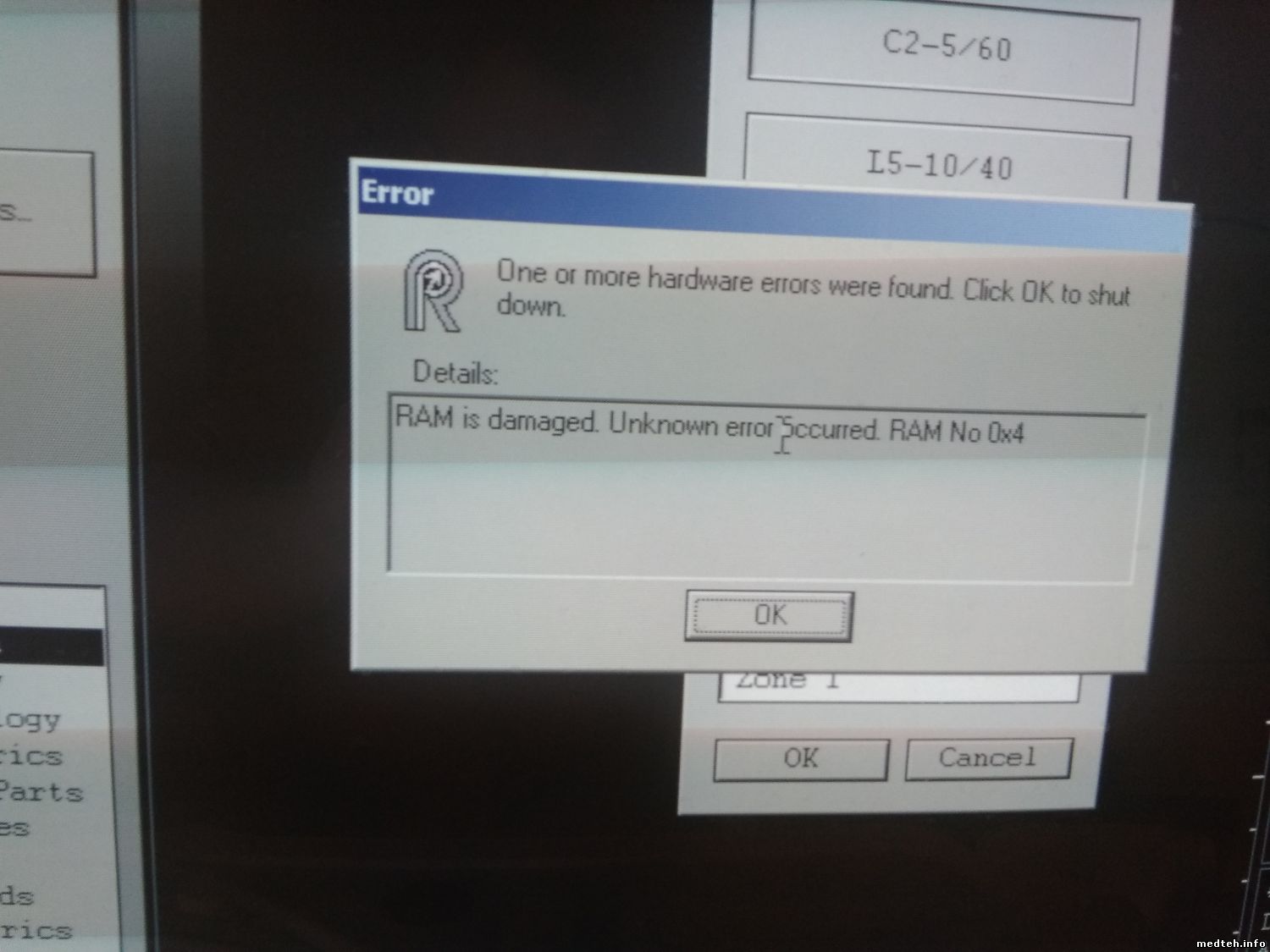

Есть УЗИ UltimaPro 30 с проблемой: - комп стартует, система загружается, но окна программы нет.
Попытка запуска программы с ярлыка приводит к ошибке:
"Runtime Error!
Program: C:\Program Files\UltimaPx\UltimaPro30.exe
abnormal program termination"
Но это просто потому, что программа уже запущена и работает - в диспетчере задач она присутствует и файл лога прихвачен.
Дата и время на компе, правильне USB Radmir UltimaPA Device, в списке устройств присутствует без ошибок. Кабель USB воткнут в гнездо под разъёмом локальной сети.
Загрузился с "шифтом" и добрался до лога - в свежих записях только "Program started" и дата, но в записях прошлого месяца есть куча ругани на память.

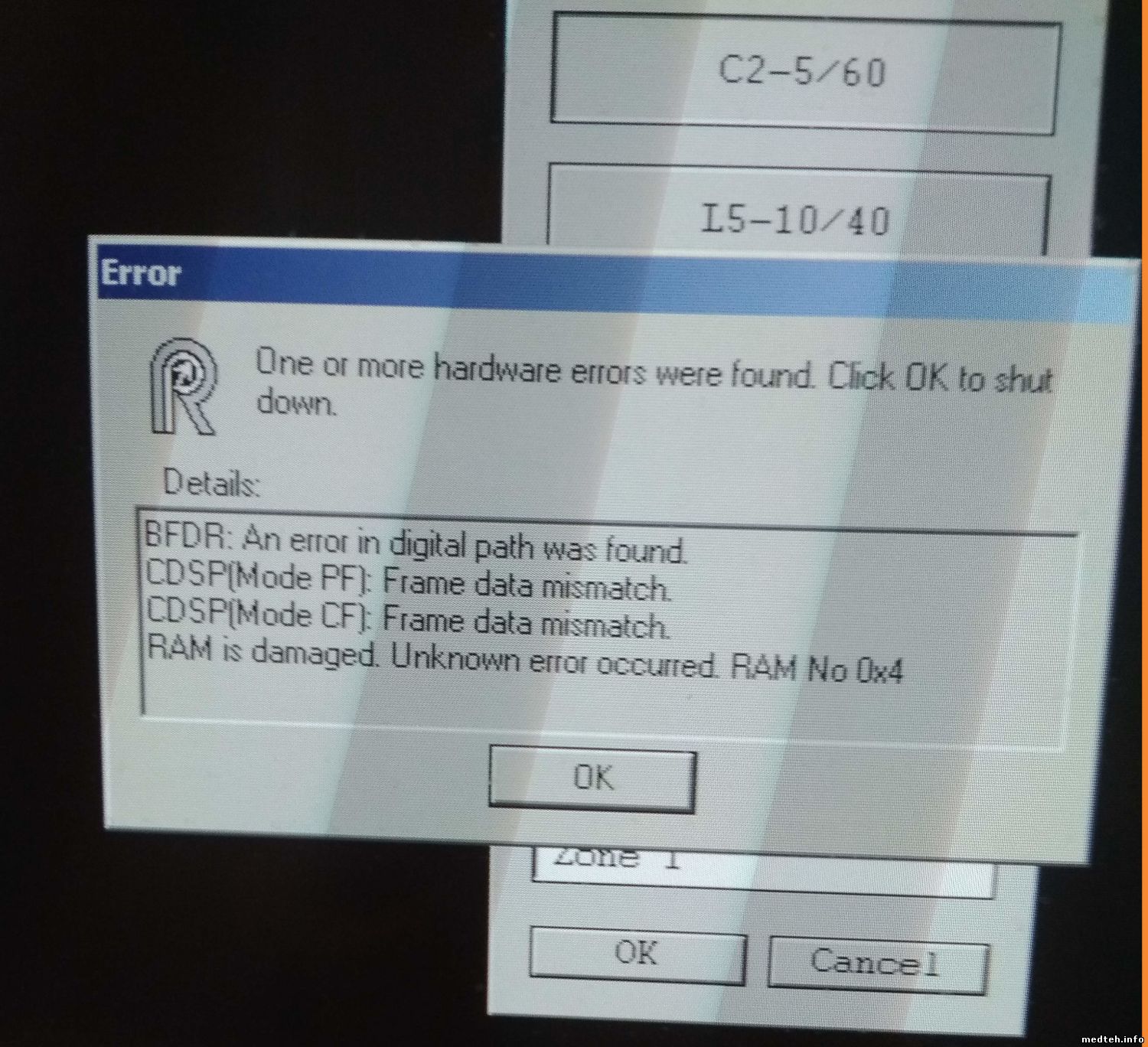

ftaДата: Среда, 26.Июн.2019, 13:14 | Сообщение # 10
Инженер по электронным системам
Германия
Кривой Рог
Цитата fideleos ()
Если связь между аппаратом и компьютером идет по USB 1.1, то вы его не запустите.
Ваша правда - нашел таки "лучший PCI USB контроллер" на чипе NEC и все заколосилось - появилось окно программы.
Но поверх оного стоит модальное окно ошибки:
и в логе такое

К чему бы то?

Цитата fideleos ()
А загрузка с нажатой клавишей результат дала?
Дала - модальное окно с ошибкой.
Несколько лаконичней чем предыдущее.
fideleosДата: Четверг, 04.Июл.2019, 09:19 | Сообщение # 17
У вас сообщений: 62
Харьков
Проблема, скорей всего не с CDSP, а с блоком BFDR (большая плата).
