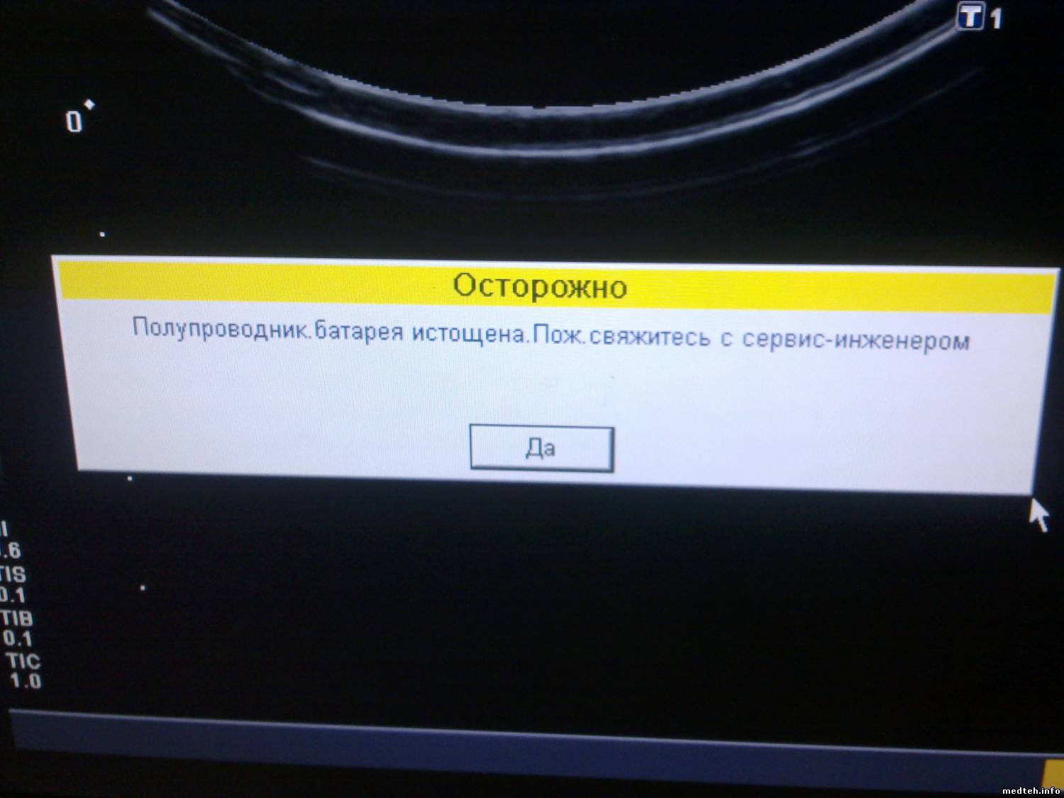

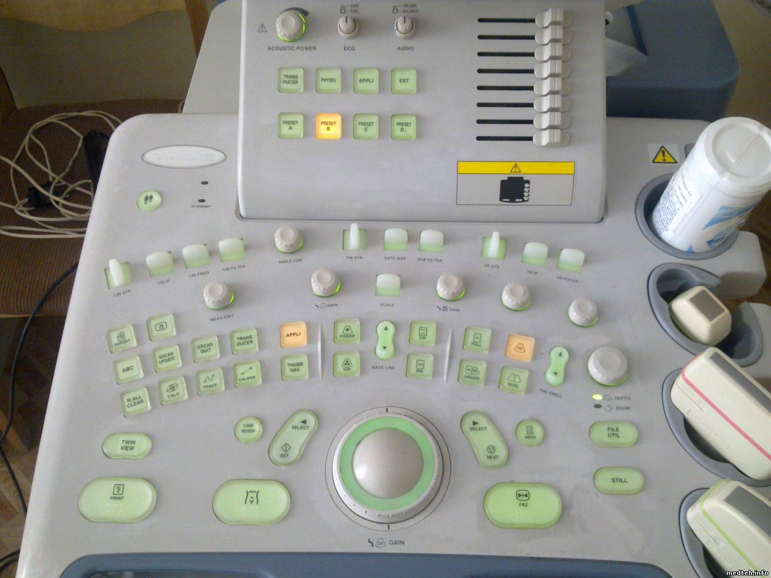

такая же проблема с узи тошиба немио 580 - ухудшилось изображение и просит сменить батарею, но это не самое интересное - при нажатии кнопки pacient включает конвексный датчик в режиме "малые органы", вообще некоторые кнопки неправильно работают, ведет себя узи неадекватно(

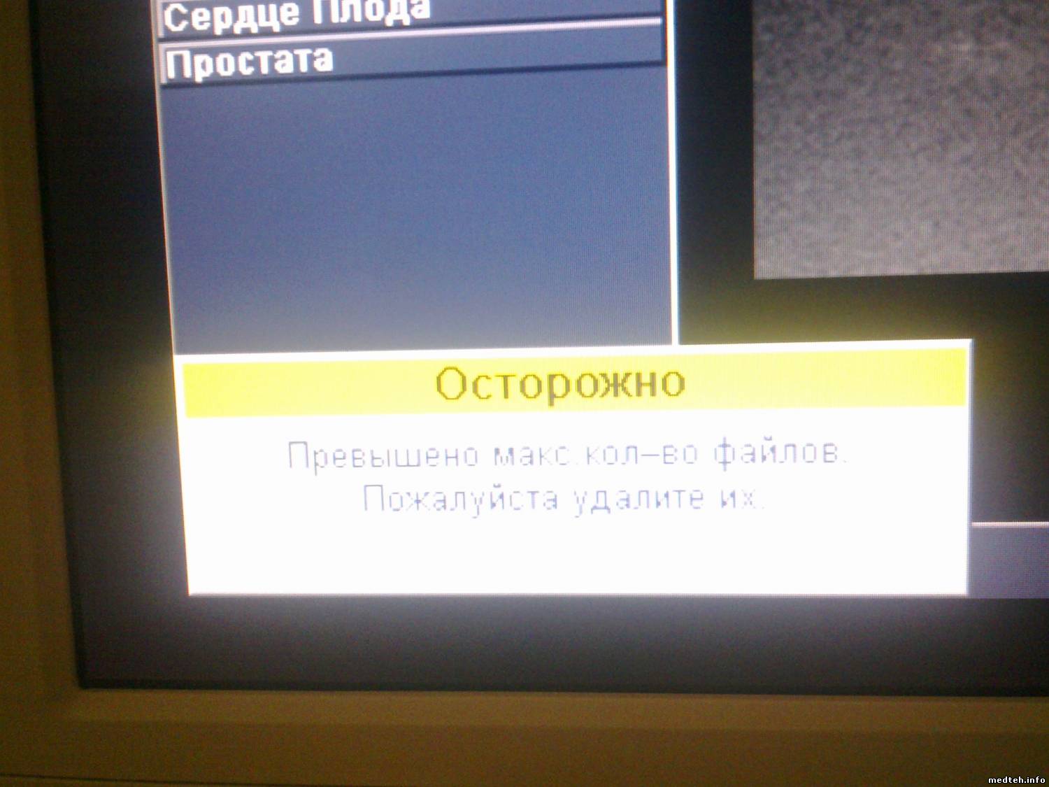

при печатании снимка с экрана сохраняет изображения в памяти и не удаляет их, в результате выдает сообщение о превышении файлов и просит удалить

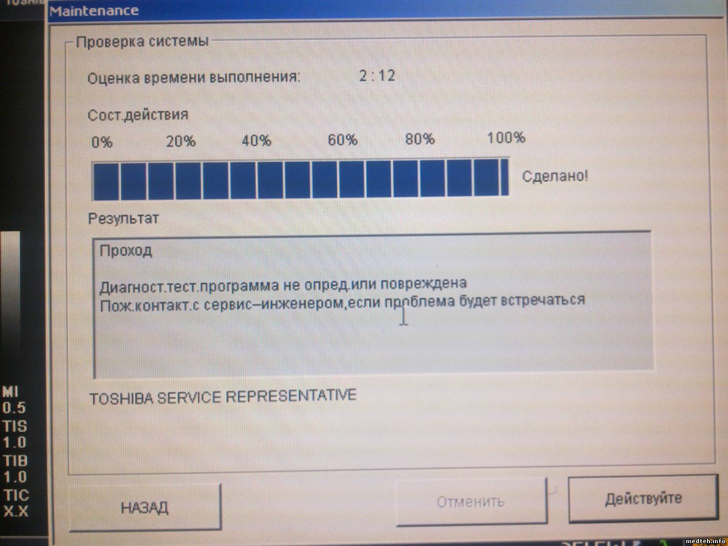

запустил самотестирование - утверждает что тестирующая программа повреждена
стоит все-таки перезалить систему? или как то можно правильно все настроить? или с заменой батарейки все вернется к норме?

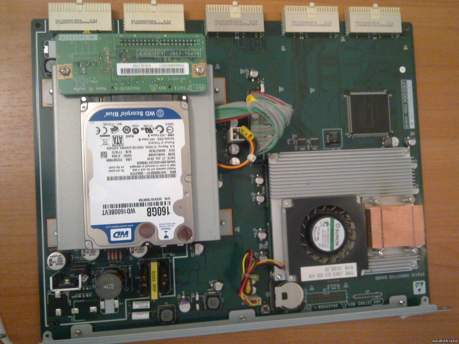

p.s. если установили плату A62(ADMB), то почему на A60(ETXR) оставили жесткий диск с системой, если без А62 такая версия не работает?

DSR, при наличии ETXR и ADMB HDD должен быть на каждой из них, диски совершенно разные и выполняют РАЗНЫЕ функции. Поменяйте батарейку на ETXR. Потом попробуйте запустить систему без ADMB. Если ситуация не улучшится, проблемы с софтом на ETXR. А сдохшая батарейка не должна

Диски не перепутайте! И выложите фото клавиатуры с хорошим разрешением, чтобы надписи на кнопках читались. Можно в личку...

проблему решил заменой батарейки и залил образ с другого аппарата
насчет глюков с кнопками:
у меня 2-3образа этого аппарата и на каждом свои настройки - неужели все кнопки можно перепрограммировать?
те инженера что приезжали с установкой этих узи видно не мудрили особо с врачами: во тебе три кнопки их только нажимай...
в инструкции написано, что добавление пациента проводится нажатием F2 на клавиатуре и кнопки с 2мя человечками
у меня же добавление пациента происходит при нажатии REPORT и F2.
под кнопкой M.ALL CLEAR был вызов списка измерений и т.д. - вобщем полная каша

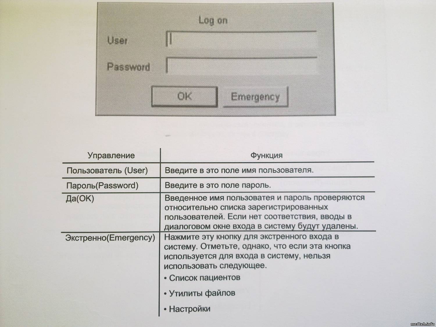

вот это окошко с паролем вызвать так и не удалось
может поэтому и такие глюки?

DSR, Вам это окно нахрен не нужно, - это создание пароля и доступ в систему для пользователя. Судя по фото клавиатуры, кнопки переназначали, особенно левую часть панели

Сам спросил-сам и отвечу, сдохла плата pc(ASH-ETX-IMM333-PAN2)на A60 ETXR, которая с оперативой и процем. Пока донора не нашел, толку не было.
Подбрасывал похожий комп от Р5 - не пошел, хотя ПУ загорелось 7В ошибка
