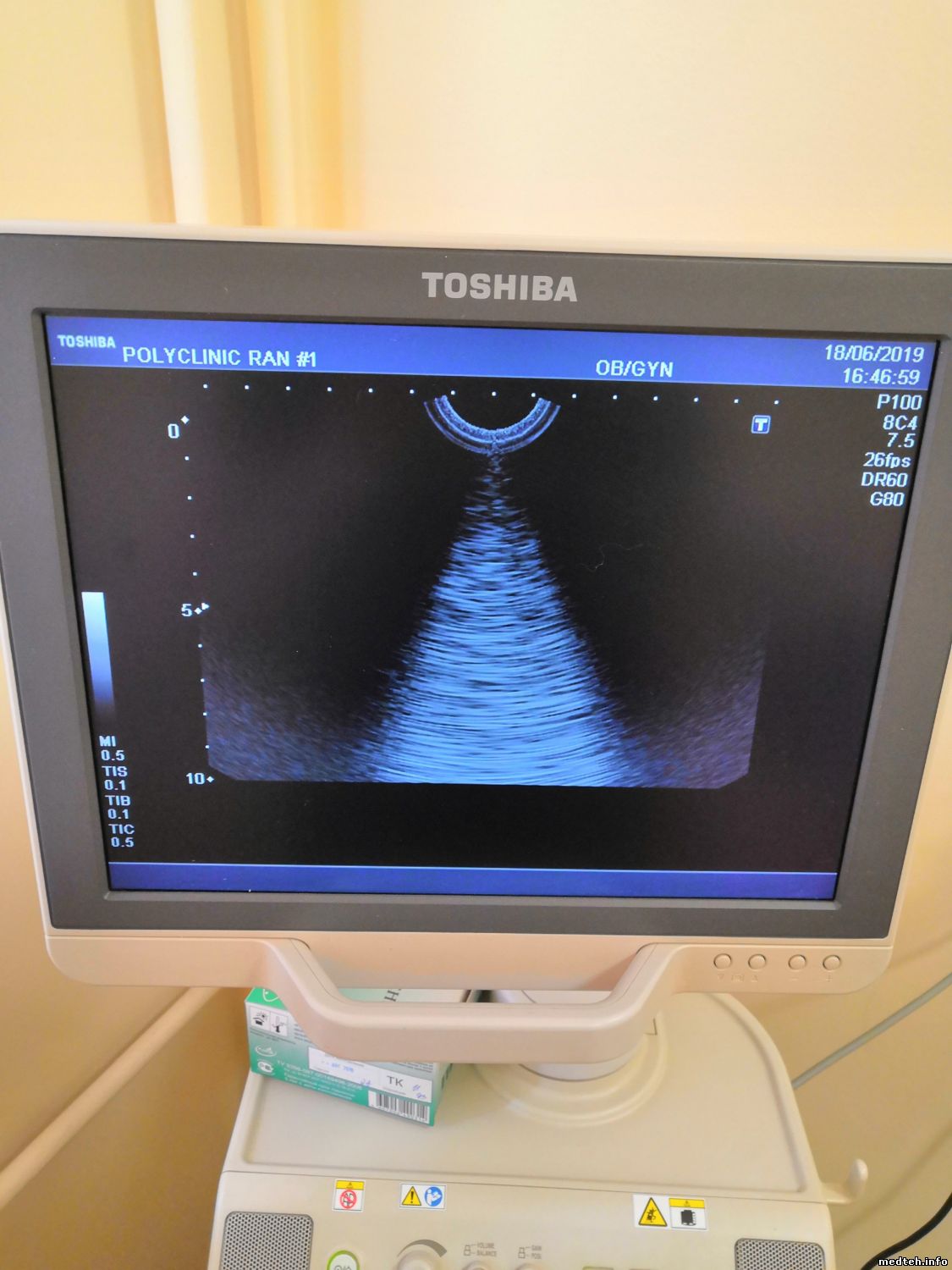

Аппарат УЗИ Nemio MX компании Toshiba. Вопрос касается качества изображения с гинекологического датчика. Врач утверждает, что раньше изображение было лучше (с её слов "в фокусе "), теперь оно более размытое. Пробовал переключаться на другой датчик (конвексный, в наличии других нет) - картинка такая же.
Прикрепляю фото, оцените, пожалуйста, изображение.

Tuwer, по предоставленному изображению вообще ничего сказать нельзя!
1) Тест отвертки делали?
2) Этот конус на экране постоянно присутствует?
3) При переключении частоты, количества зон фокуса и их положения что-то меняется?
4) Посмотрите изображения из архива и сравните с тем, что есть сейчас ...
5) Сообщения с ошибками есть?
6) Посторонние шумы или помехи есть?
7) Как работает ЦДК?
8) Поверхность датчиков не повреждена?

РОМУЛ, с этой моделью, да и вообще, с УЗИ аппаратурой опыта немного, только переустановка софта.
Я штатный инженер, разбираюсь с вопросом нужна ли помощь от сторонней организации или повода для паники нет?
Попробую ответить по пунктам:
1) Тест отвертки - не в курсе, как запустить?
2) Конус - это эхо от ключа), просто для примера сделал.
3) При переключении частоты, фазы ... реакция адекватная.
4) В архиве нет ни одного снимка для сравнения.
5) Сообщений с ошибками отсутствует.
6) Посторонних шумов и помех не наблюдается.
7) ЦДК работает адекватно.
8) Поверхность датчиков в хорошем состоянии.
Возможно что это просто придирки медперсонала ...

Tuwer, отвертка и ключ, в принципе, это одно и тоже. biggrin drinks drinks
Отверткой проходятся по поверхности датчика на предмет поиска мертвых зон ...
