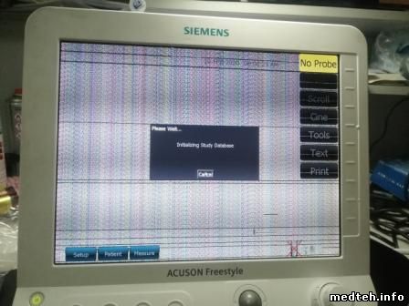

Добрый день всем.
Проблема: при загрузке пишет Initialilizing Study Database, и аппарат виснет, похоже на проблемы с софтом, флешки обе считываются на ноутбуке.
