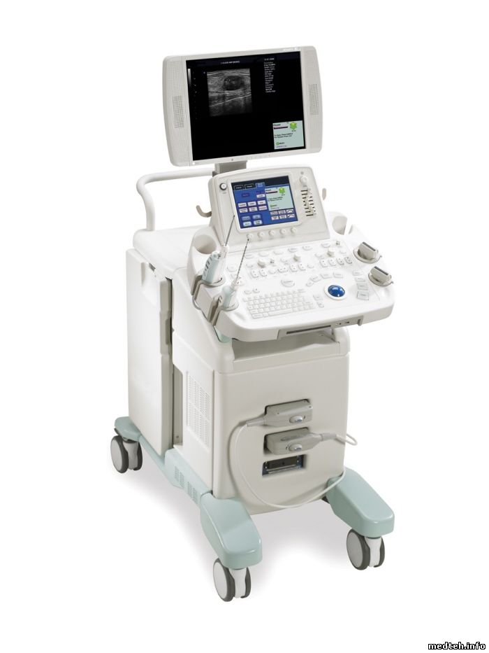

Ультразвуковая диагностическая система SenoSonix результат сотрудничества компаний Ultrasonix Medical Corp., Канада и SenoRx Inc., США.
Фото Senosonix SenoRx во вложении. Предистория:
Аппарат работал до определенного момента хорошо (так говорят biggrin ). Перестал загружаться. Попросили посмотреть, в итоге:
все кулера забиты слоем пыли; PCI FX 5500 на touch screen - взорваны все конденсаторы; pci express 7600gs для LCD отваливается чип(артефакты, полосы).
fx 5500 перепаял, 7600gs поменял, пыль почистил. В итоге система грузится, на LCD своё изображение, touch своё меню выбора датчиков и настроек как положено. Но:
не работает сенсор на touch screen. В связи с вышеизложенным вопрос:
1. Есть ли в нём софт для калибровки/настройки touch screen или это отвал сенсора?
