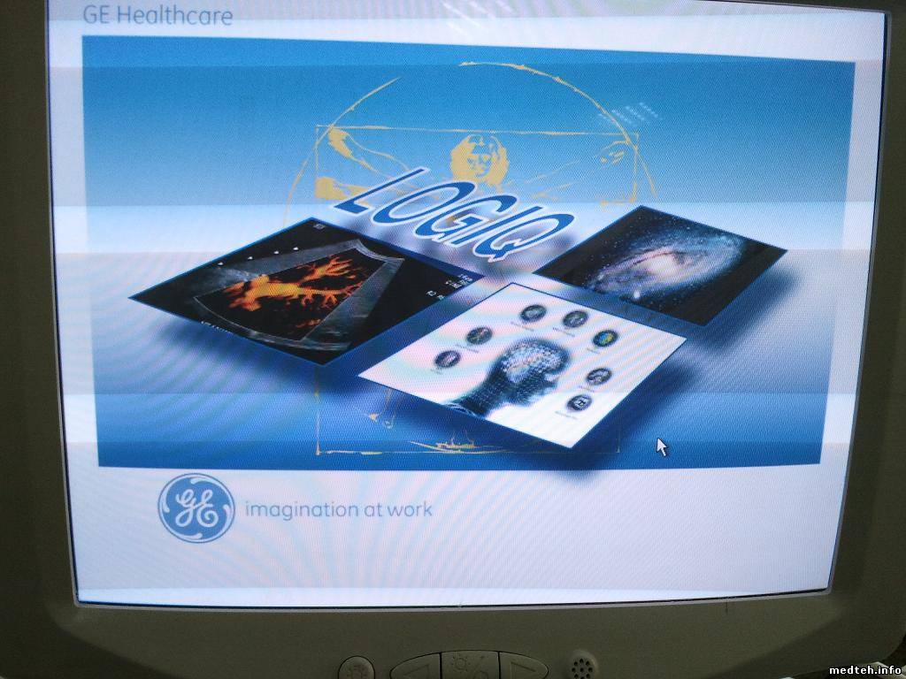

Две PCI-платы в системнике (VIC card и PC2IP card) вытащил, прочистил разъемы, вернул назад. И - аппарат пошел грузиться. Догрузился до (фото) и завис - на клавиатуре подсветились неск.кнопок и B-регулятор.
это уже финал загрузки винды и загрузка прикладного софта

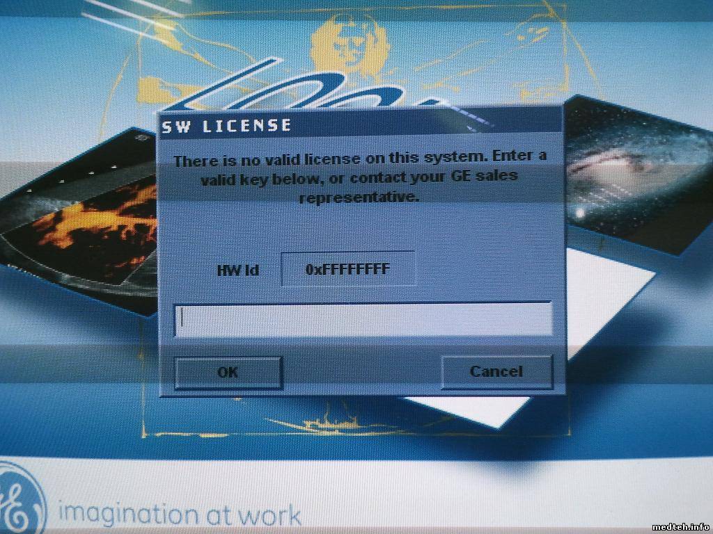

Мат.плата была плохая, заменена (другой производитель). С кнопки включения УЗИ не стартует комп.часть аппарата, другая половина "гудит, светится и крутится".
Комп.запускается ручным перемыканием POWER-ON на матер.плате. Программа не грузилась, переустановлена с дисков в комплекте.
Возникла необходимость ввода ключа лицензии (фото1).
Я понимаю, что это 25-значный ключ на крышке (вводил и с тире и без тире), но не сработал. С винта (диск D:\Dhruva) взял optionkey.res - он там такой же...

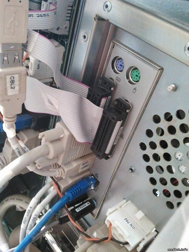

На похожих темах Форума обсуждался этот "HW ld 0xFFFFFFF" - как с ним бороться? В LPT не видно ничего похожего на аппаратный ключ (фото2).
