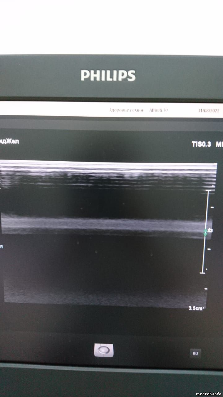

Sim25Дата: Вторник, 31.Авг.2021, 10:15 | Сообщение # 10
нет
Обнинск

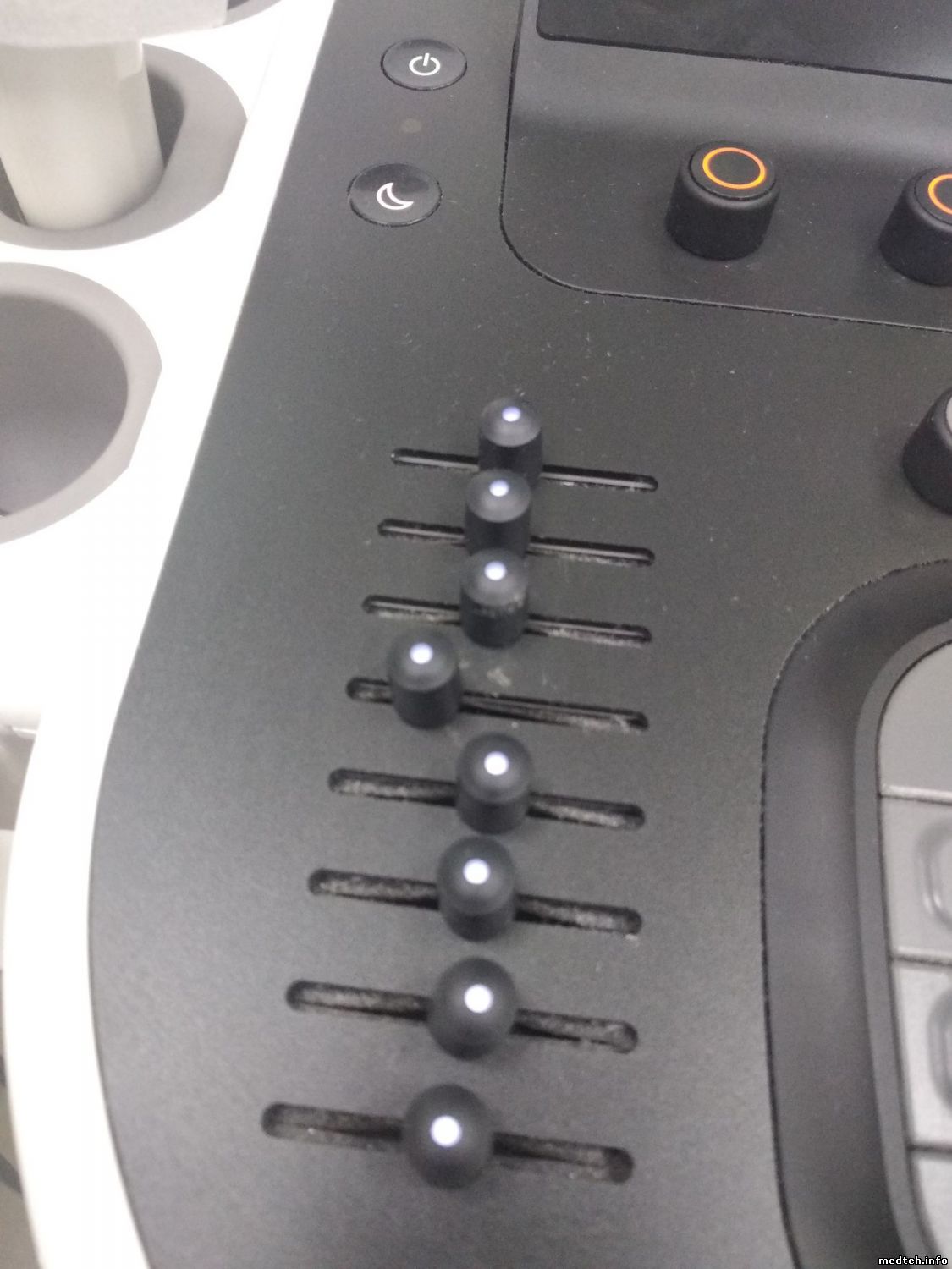

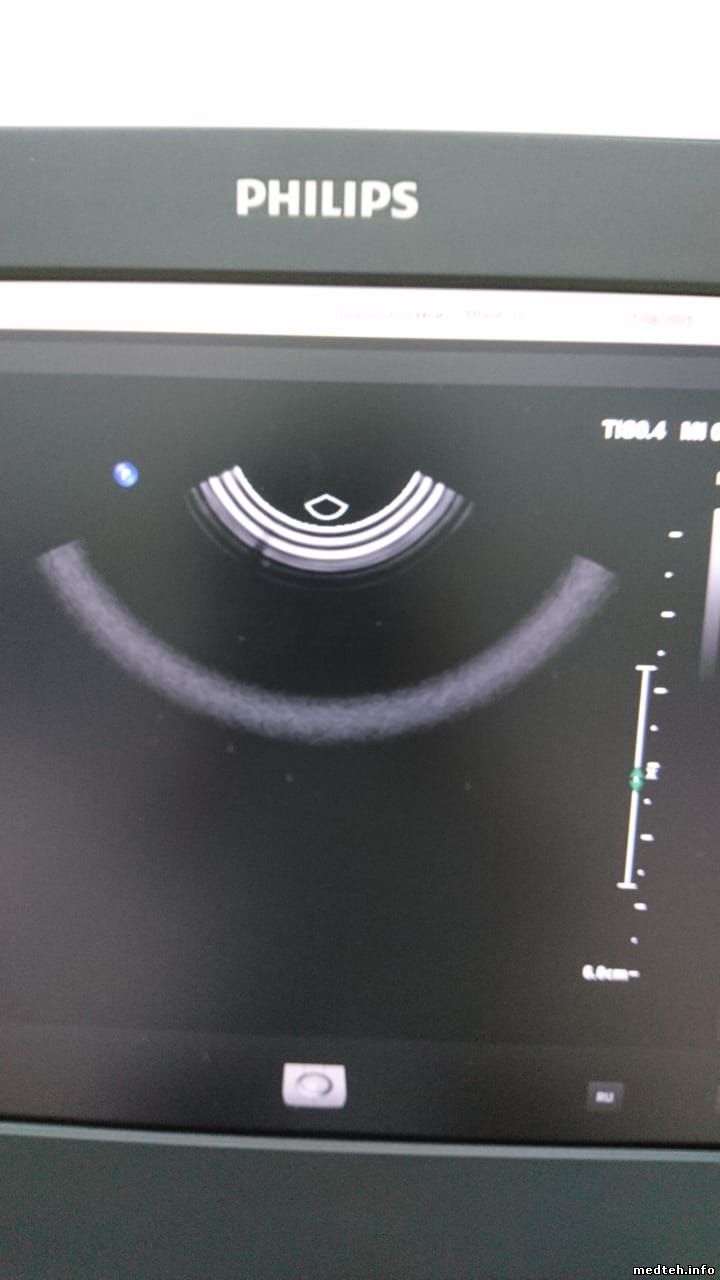

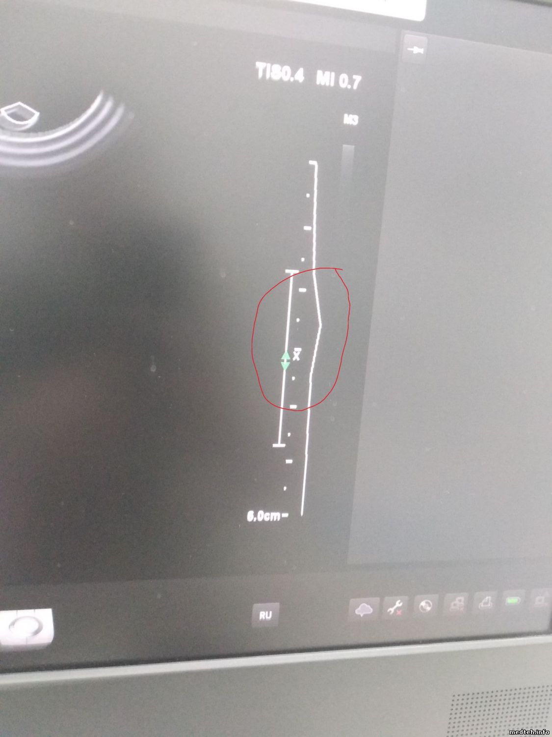

Прошу помочь. Affiniti 70 2019 г.
Два дня назад на всех (трёх) датчиках появились такие помехи, см. фото.
Официалы порекомендовали нажимать "ISCAN" и ждать их спеца (что очень долго).
При нажатии "ISCAN" помеха пропадает, до смены датчика или режима, при смене снова появляется помеха и нужно нажимать "ISCAN".
Ситуация не меняется от наличия или отсутствия бесперебойника, внешняя наводка тоже сомнительная, на всех датчиках, также отвозил в соседнее отделение, всё тоже самое.

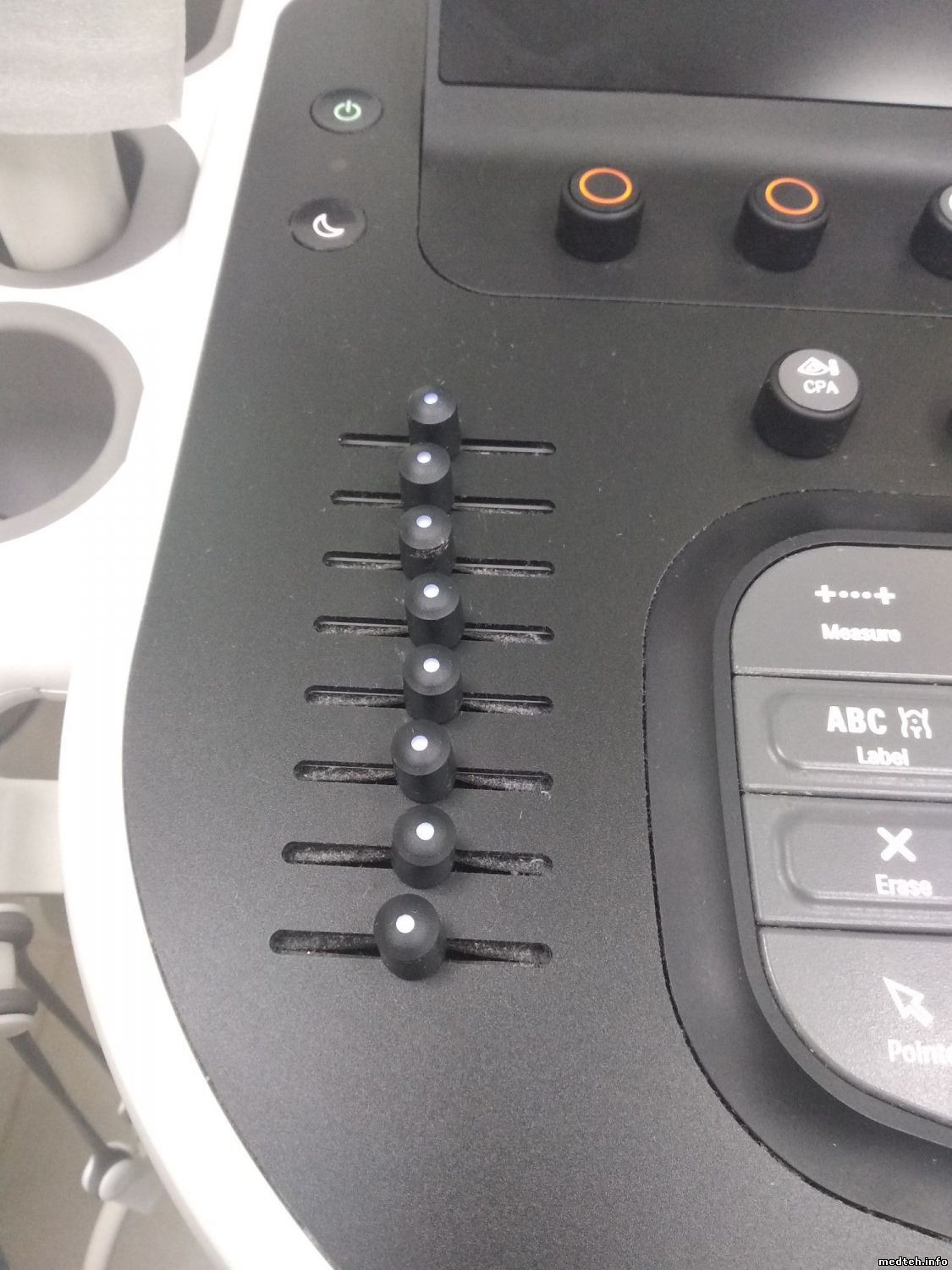

MAPPER_1222Дата: Вторник, 31.Авг.2021, 17:20 | Сообщение # 11
У вас сообщений: 450
Инженер и этим всё сказано...
А не может быть такое, что на панели управления сдвинут один из рычажков TGC? ...

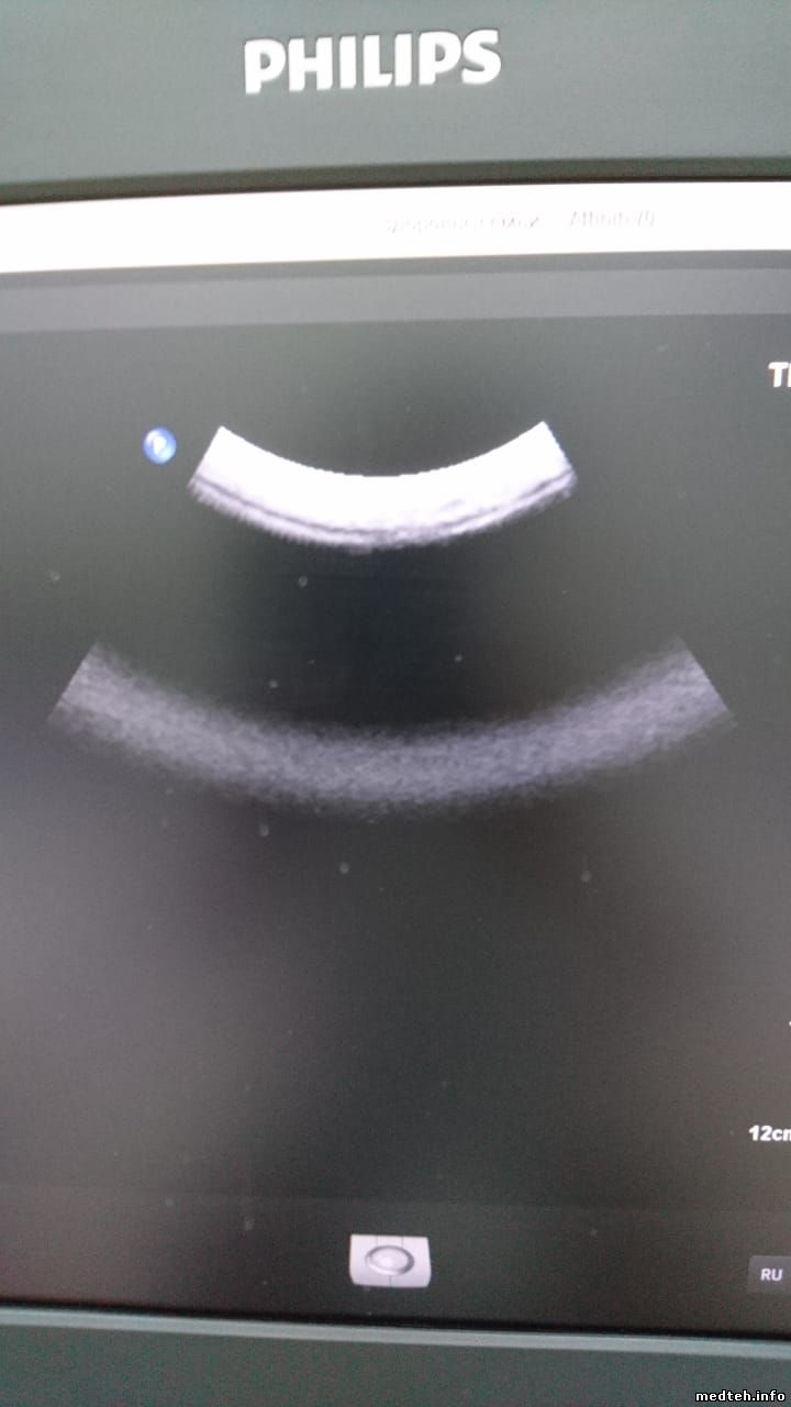

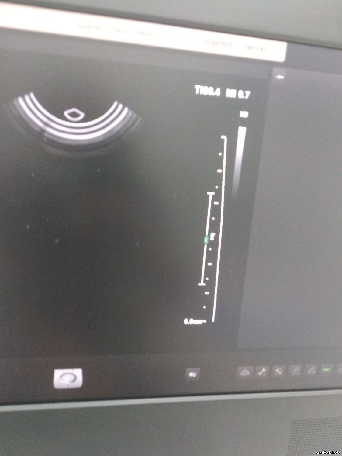

Sim25Дата: Среда, 01.Сен.2021, 09:35 | Сообщение # 12
нет
Обнинск
- Рычажки в основном находятся в таком положении - Рис 1. С момента покупки и всё было хорошо.
- Теперь рычажки в тоже положении, но есть помеха и при включении/переключении на датчик "кривая" выглядит так - Рис 2.
- После нажатия "ISCAN" "кривая" выпрямляется - Рис 3.
- Также это можно сделать 4-м сверху рычажком - Рис 4.
Что могло произойти?
Сломался рычажок?

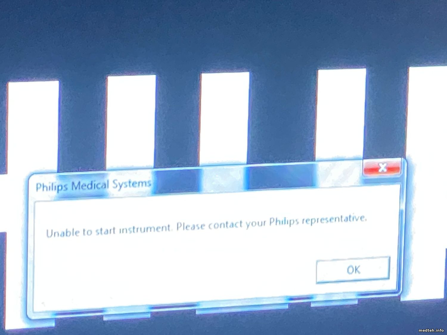

Доброго времени суток, уважаемые.
Помогите разобраться с аппаратом УЗИ Аffiniti 70 от бренда Philips.
После включения появляется окошко: "Unable to start instrument. Please contact your Philips representative".
Что делать не пойму, проверил все платы, все в хорошем состоянии ...
Кнопка "сервис" под сообщением есть?

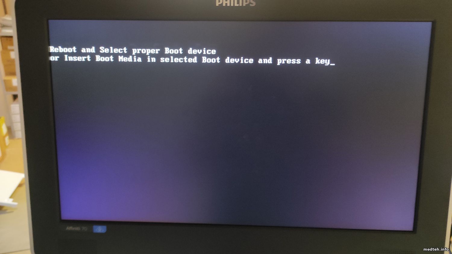

DanileTsДата: Понедельник, 22.Май.2023, 18:52 | Сообщение # 22
Инженер по ремонту мед.техники

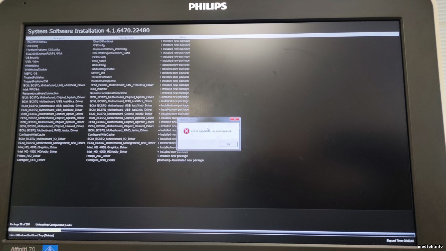

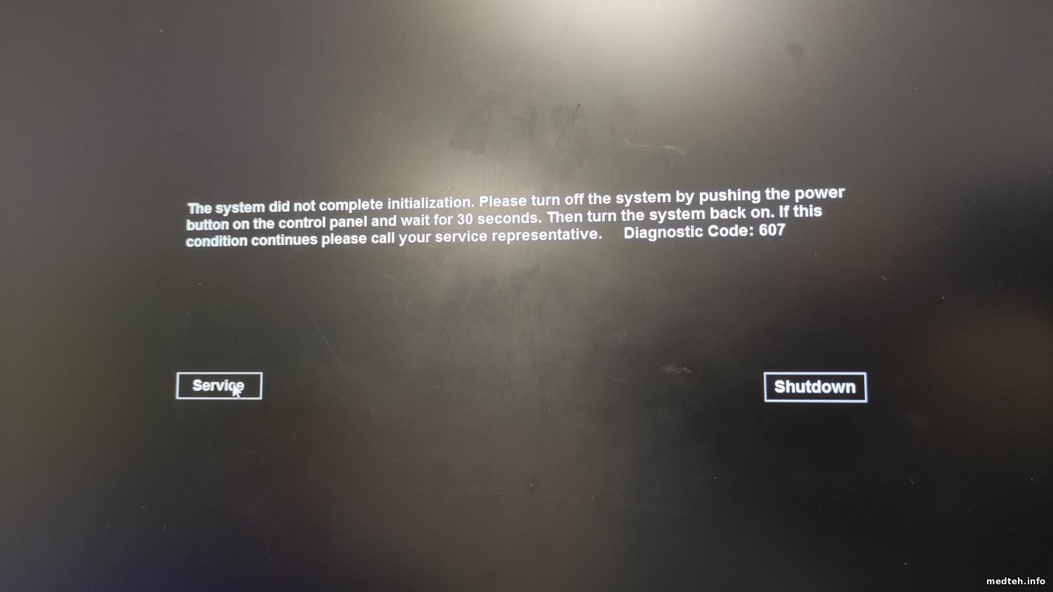

Возникла проблема с УЗИ Affiniti 70. При включении появлялась ошибка 607.
Попробовали через сервисное меню сделать восстановление ПО, но оно в какой-то момент установки драйверов тоже выдало ошибку, и установка прекратилась. После этого при включении аппарат зависал на логотипе Philips.
В больнице есть ещё один такой же УЗИ аппарат. Сняли акронисом образ с рабочего аппарата, залили на нерабочий.
Теперь при включении появляются дважды логотипы Philips, а после текст: "Reboot and Select proper Boot device".
Общался с инженером Philips, он говорит, что с одного аппарата на другой не получится залить образ, так как там идёт привязка по железу.
BIOS под паролем, попробовать там что-либо поменять в настройках загрузки не представляется возможным ...
Что можно ещё попробовать?
Или тут только официалов вызывать на переустановку ПО?

MAPPER_1222Дата: Вторник, 23.Май.2023, 15:04 | Сообщение # 23
Пароль на BIOS - !BoRiS! Комбинация на фото https://disk.yandex.ru/i/uONhisPE9NToYg
Проверьте, чтобы с жёсткого была выставлена загрузка.
Такая же проблема. Удалось решить?
Сообщение отредактировал Maxzoni - Четверг, 16.Ноя.2023, 16:08
valentin17Дата: Четверг, 16.Ноя.2023, 20:13 | Сообщение # 28
У вас сообщений: 560
Чешская Республика
Прага
Можно запустить сервисный браузер до старта основной программы, залогиниться как First Responder или c IST картой и прочитать логи.

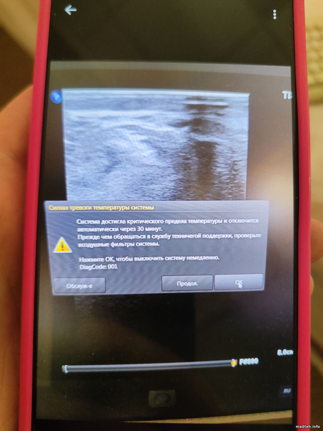

MaxzoniДата: Четверг, 26.Сен.2024, 09:46 | Сообщение # 32
У вас сообщений: 81
Электромеханик
Петрозаводск
Доброго всем дня!
Аппарат УЗИ Аffiniti от бренда Philips. (надо понимать, что речь у Вас об УЗИ Аffiniti 70 ... См. сообщ. 1 )
Ошибка: "критическая температура, автоматическое отключение через 30 мин".
Разбирал, чистил фильтр, продувал аппарат - на какое-то время помогло, потом опять стала вылезать ошибка.
Запускал Aida64 через флешку, все температуры в норме, даже под 100% нагрузкой, никаких проблем не наблюдается.
Может есть у кого сервис-мануал?
Или решение проблемы?
На какой датчик он может "ругаться"?...

Есть смысл нажать кнопку "Обслуживание", залогиниться и затем в логах почитать дополнительно, выполнить тесты.
Ещё можно экспортировать логи и проанализировать их через CAT от Philips.

valentin17, я пытался зайти в сервисный режим (кнопка "Support" => ".Регистр" в правом верхнем углу ), но как залогиниться? Там вроде нужна сервисная флешка или пароль?
Доступные логи я сохранил к себе на флешку. Что за CAT от филипса? Где его взять?
