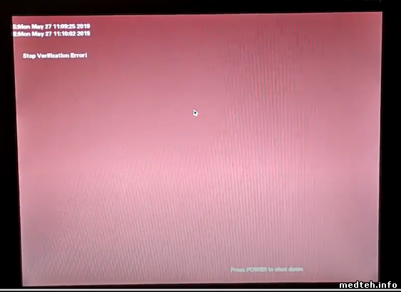

УЗИ аппарат S8 Exp выдаёт красный экран с сообщением: "Stop verification Error!" и перезагружается.
Кто подскажет, как решается данная проблема?

AlexiumДата: Понедельник, 24.Авг.2020, 22:51 | Сообщение # 2
Странные даты на экране, эти снимки когда сделаны?
Цитата Vladyka ()
Пожалуйста, поделитесь информацией, контактами.
??? контактами кого? Психотерапевта?
Что-нибудь сами делали?
Проверяли диск, напряжения блока питания, или хотите отправить куда-то в ремонт?
VladykaДата: Вторник, 25.Авг.2020, 20:59 | Сообщение # 3
У вас сообщений: 187
Инженер-электронщик
Донецк(ДНР)
Снимки свежие, видимо, дата на аппарате такая стоит ...
Сам ничего не делал, пока советы спрашиваю, вдруг кто сталкивался именно с такой проблемой, чтобы определить ПО это или железо.
Интересуют контакты людей с выходом на ПО или запчасти, пароли и пр.
Отправить аппарат куда-либо не реально.

AlexiumДата: Вторник, 25.Авг.2020, 23:02 | Сообщение # 4
http://www.frankshospitalworkshop.com/equipme....ual.pdf
Такая ошибка описана.
