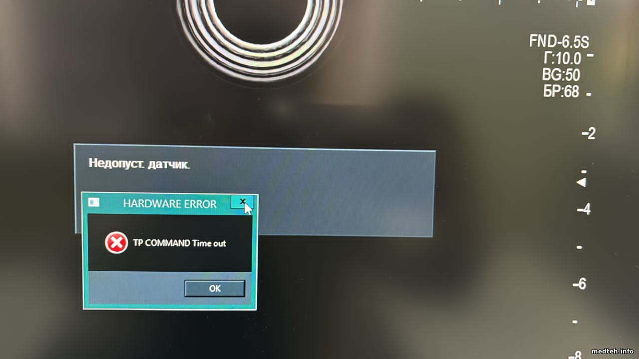

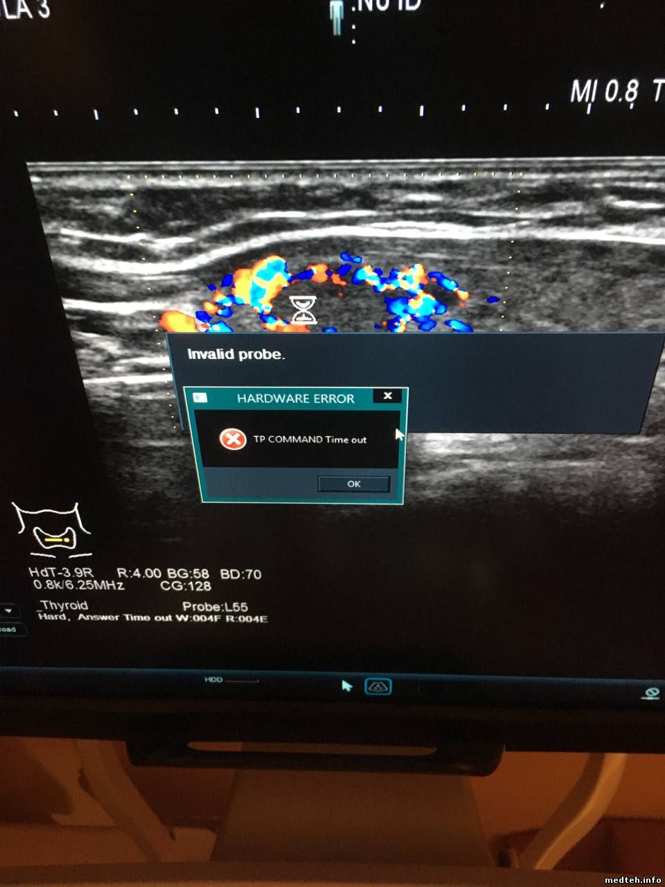

Здравствуйте, коллеги!
Arietta V60 sn. G3057789 2019 г.
Периодически зависает. На экране появляется пара уведомлений: "Invalid probe" и "Hardware error". TP COMMAND Time out. Зависает в перерывах между обследованиями, вне зависимости от выбранного датчика.
Подскажите, пожалуйста, на что он ругается, и как это устранить.
ASPMasterДата: Вторник, 30.Авг.2022, 15:26 | Сообщение # 8
У вас сообщений: 122
DMA-corporation, это из-за перегрева.
Прочистить внутри с правой стороны, под металлической крышкой стоит большой радиатор - его продуть сжатым воздухом.
Но, скорее всего, это уже не поможет и придётся детали менять.
Для проверки, что это действительно перегрев, попробуйте нагрузить аппарат - включить одновременно В-режим, ЦДК и импульсный допплер в триплексе + акустическую мощность на максимум выставить. По идее, после этого ошибка быстрее выскочит.

ASPMaster, не сказать, что пыли было много, но прочистить было что.
В ноутбучных радиаторах набивается и куда больше.
В регионе ещё и похолодало, так что проблема пока ушла)
Спасибо.

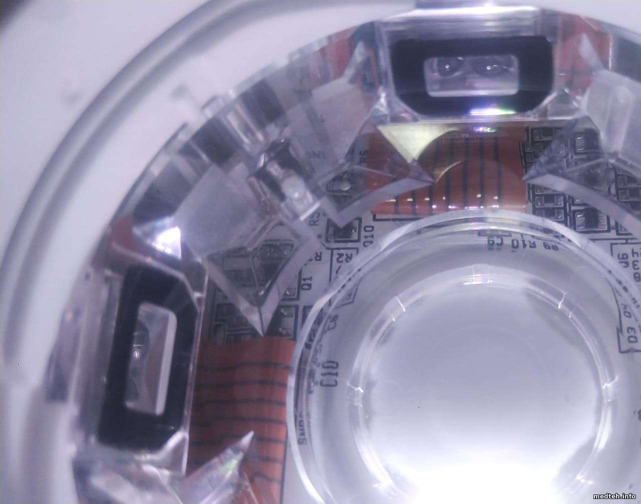

Тормозит/заедает/глючит трекбол по обоим осям. Всё чистенько.
Может есть дельный совет или частая неисправность?
Сам "шарик" может потерял свойства (напыление).
Скорее всего подсели оптопары.
Знакомый, буквально на днях, восстановил с похожей проблемой УЗ аппарат от бренда "Mindray", впаяв туда светодиод от обычной мышки.
Да, летят эти трекболы периодически. Некоторые от шариков тоже. Я видел такие шарики с бугристой поверхностью как у Луны, там уже даже нет формы шара. Не знаю что с ними делали. Но в основном проблема с электроникой.
Цена нового трекбола очень не маленькая. Так что, если есть возможность починить, то пробуйте.

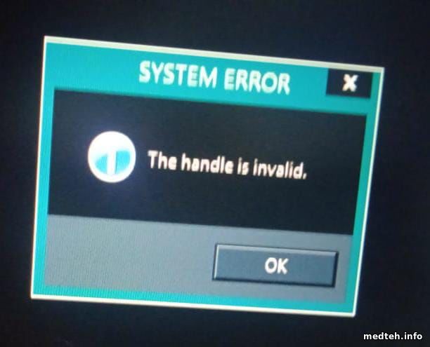

Коллеги, накиньте идей. Я так понимаю система сыпется? Сообщение вылазит при инициализации.
Бывает загрузится без нареканий.

Надо менять жесткий диск с ПО (у нас можно купить если надо). Это виндовская ошибка. Система рассыпается и файлы какие-то повреждены скорее всего.
