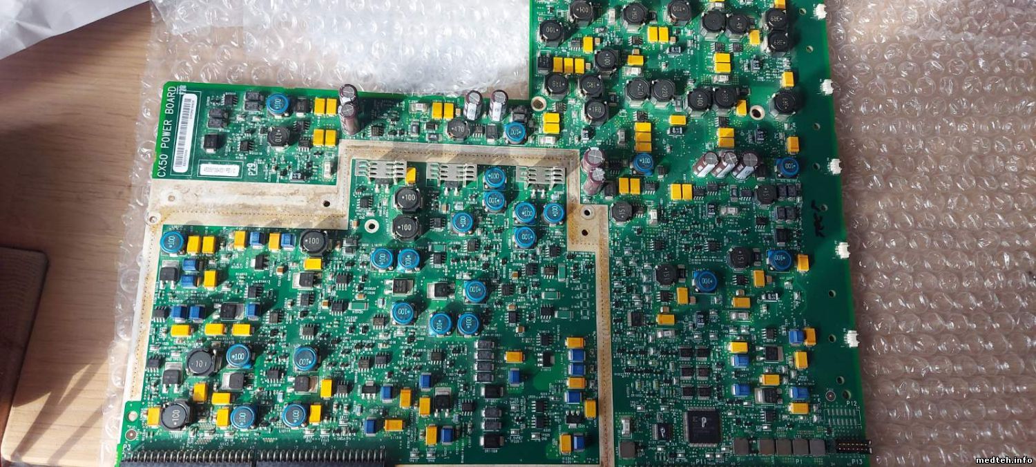

Имею плату УЗИ CX50 Power Board с ошибками при тесте.
Тест:
15 XHLn Lv Sw - faled;
16 XHVn Lv Ln - faled;
17 XHVn Hv SW & Ln - faled;
18 XHVn Current - faled;
19 XHVn Enable - faled;
20 XHVn SW Cap - faled;
21 XHVn HW Cap - faled.
Остальные тесты проходят.
Есть ли у кого либо схема на данную плату?
Как привязать контрольные точки на плате к ошибкам, чтобы определить область (нахождения элементов)?
Есть скрины теста.
Направьте, пожалуйста, в правильную сторону.
Заранее благодарен.

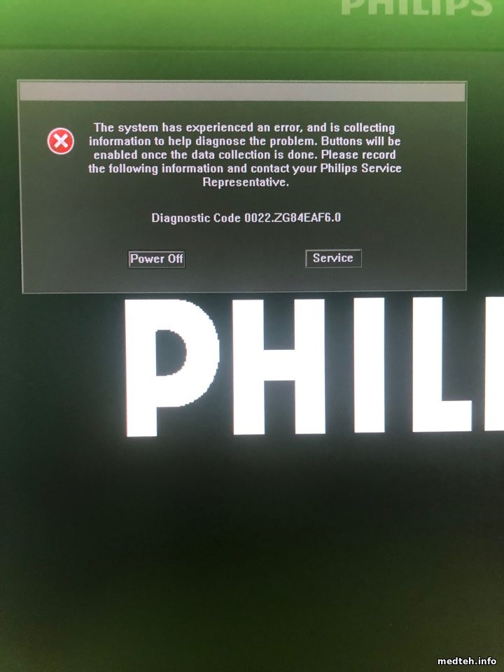

Кто-нибудь сталкивался с такой ошибкой: cod 0022.ZG84EAF6.0
В чём может быть проблема?!
Добавляю фото ошибки.

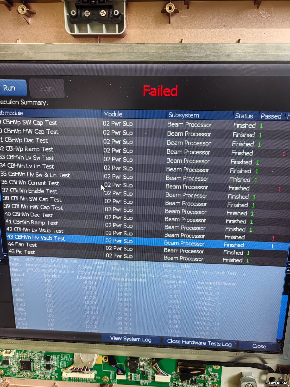

artgsmДата: Воскресенье, 04.Авг.2024, 11:27 | Сообщение # 16
инженер по ремонту мед. техники
Такая же проблема: при включении - ошибка: "cod 0022.ZG84EAF6.0". Фото прилагаю.
Power board всё смотрел, нет нигде КЗ. Проверил все контрольные точки, на всех присутствует питания по сервис-мануалу, кроме CBHVn- CBHVn+, понятно, что они появляются после проверки УЗИ части, и они появляются и во время теста, только вот регулируемое напряжения повышено.
