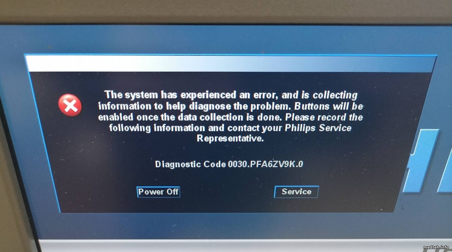

AlexanderRuДата: Среда, 19.Фев.2025, 19:35 | Сообщение # 13
У вас сообщений: 110
Урюпинск

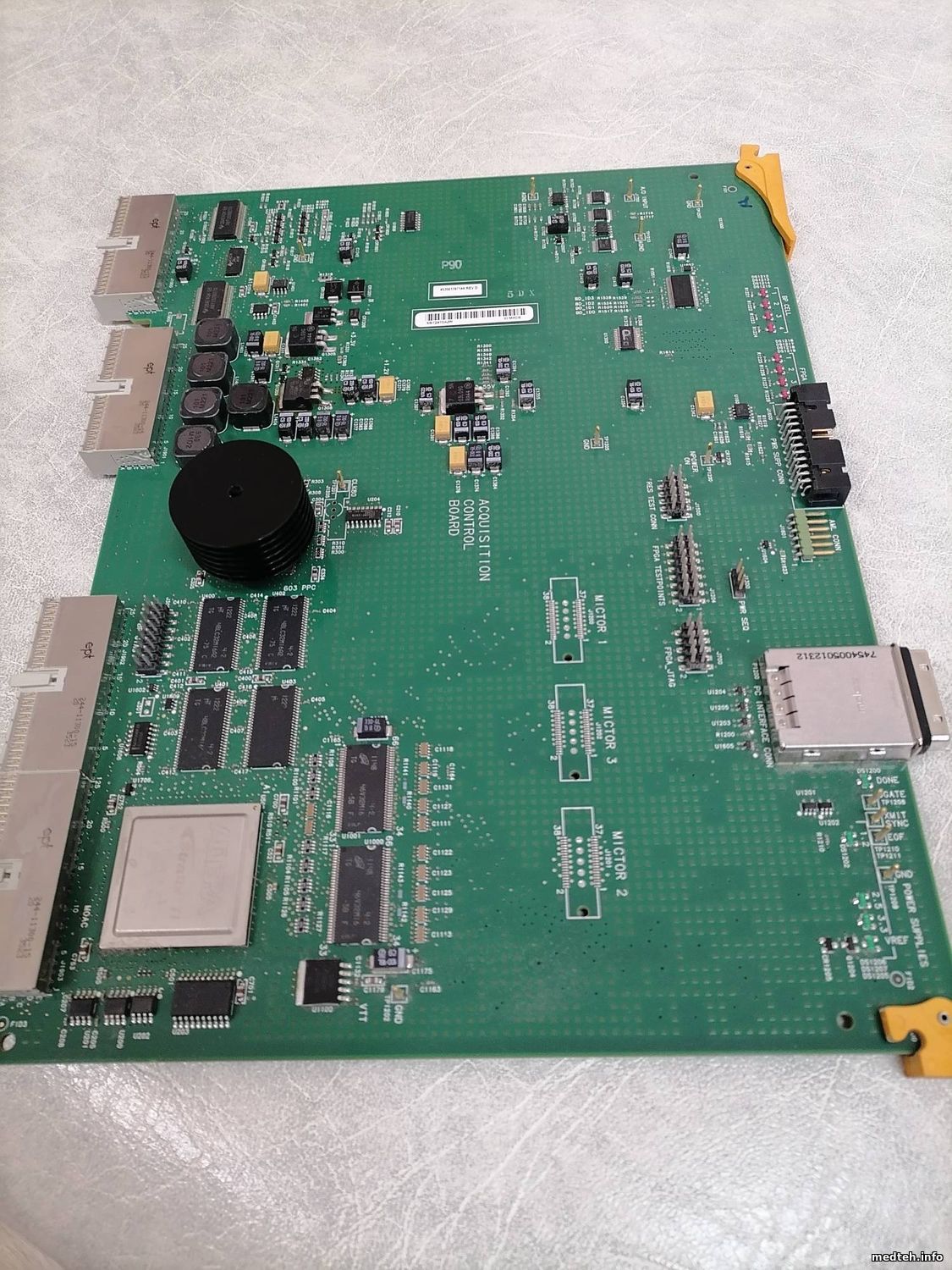

Добрый день. Есть два неисправных аппарата Philips HD15, у одного появляется системная ошибка (фото), другой нормально работает, но иногда тоже появляется ошибка. Неисправна плата Acquisition Control Board (ACB). Возможно есть у кого ни будь опыт ремонта этой платы? Возможно отвал проца и ее надо прожарить?
atariДата: Воскресенье, 23.Мар.2025, 10:40 | Сообщение # 14
Bimedical Engineer
Венгрия
budapest
Diagnostic code: 0030-PFA6ZV9K - incorrect serial number.
