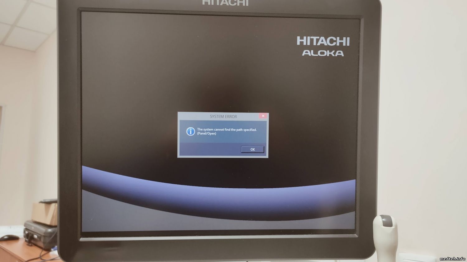

После прорыва батареи в кабинете УЗИ довольно сильно надышался паром выключенный Aloka F37 от бренда Hitachi ... mad
После тщательной просушки тушки с полным разбором и промывки клавиатурной панели в УЗ ванне (там просто стояла вода) с последующей её просушкой.
Аппарат нормально включился (почти) тестирование клавиатуры идёт по кругу (последовательное загорание светодиодов во всех клавишах), и это происходит по кругу.
ОС загружается нормально, но после того, как должен появиться интерфейс рабочей программы, выходит табличка (картинка во вложении): "The system cannot find the patch specified.(Panel/Open).".
При этом (видимо, самотест клавиатуры не проходит и гоняется по кругу) на клавиши кроме выключения питания не реагирует, при попытке подключения мышки в верхний разъём USB - мышка не появляется (я, конечно, и не уверен что должна), но желание нажать на эту экранную кнопку заставляет думать, что может клавиатуру в CPU плату подключить?
Я так понял (почитав этот форум), что есть возможность запустить тестирование ctrl+alt+s (servicetool) и посмотреть, что именно не работает, но я нигде не нашёл отсылки к подобной табличке ...
Может у кого есть опыт - помогите, пожалуйста ...

Внутри аппарата (справа) есть ещё USB разъёмы. К ним можно попробовать подключить мышь. Но смысла особого нет.
После подобных ошибок дальше продвинутся всё-равно не получится.
Да, и режима тестирования в этом аппарате нет, можете не искать (Servicetool в этом аппарате также не работает - это Вам не Hitachi в классическом понимании, а скорее Aloka).
А так, в случае залития/пара - всё разбирать и смотреть - контакты, состояние плат, соединений, разъёмов. В идеале лучше отправить аппарат нам. У нас были аппараты после залития (именно F37) - да такие, что вода стекала прямо из монитора и панели управления. После просушки работало. Но там была холодная вода. Горячая вода/пар - гораздо хуже.
