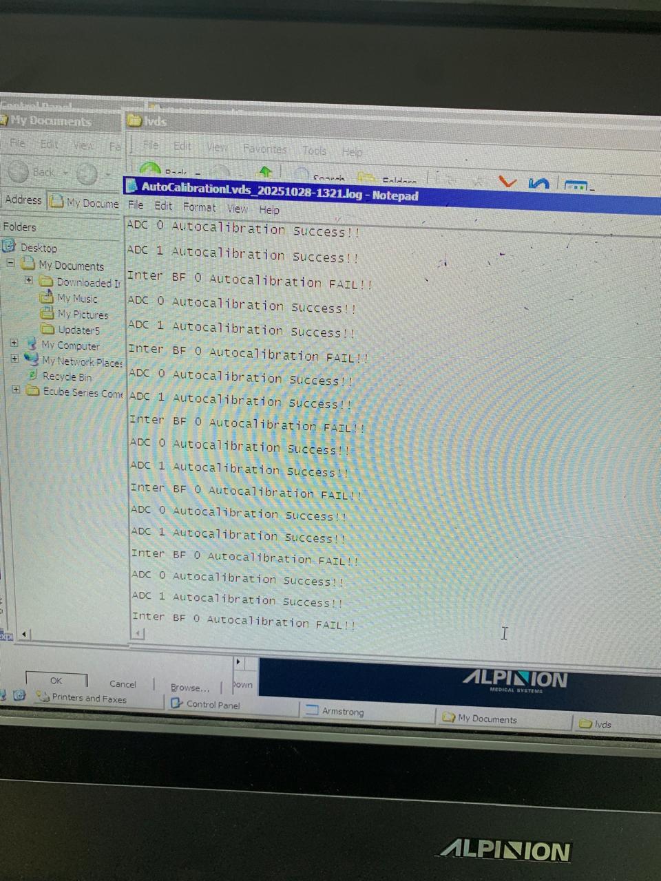

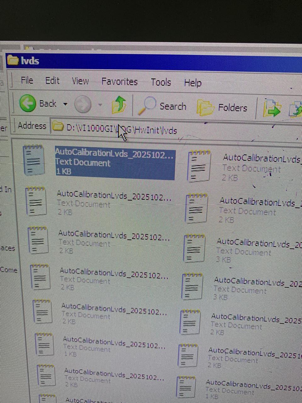

Доброе время суток. Друзья нужна помощь. Аппарат E-CUBE 15 не грузится до конца. Происходит зависание загрузки с периодическим пощелкиванием .Которое вскоре прекращается.
yzistДата: Среда, 29.Окт.2025, 10:57 | Сообщение # 10
У вас сообщений: 277
КАЛУГА
Хочу добавить . На блоке питания один (из трех верхний)светодиод всегда светит красным . просьба не поможет ли кто доками на аппарат или Б.П.
