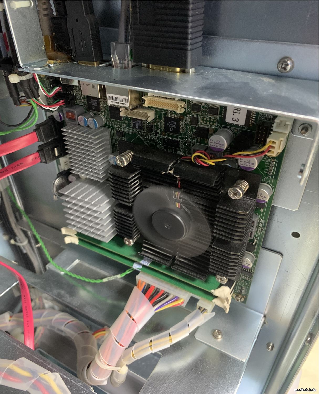

На протяжении пяти лет вышли из строя 5-ть сканеров SSI-5500 с одинаковой проблемой - *не грузится тёмный экран*. При надавливании в определенной части материнской платы аппарат запускается и работает без проблем до выключения. После чего может запуститься или опять надо давить (и это у пяти аппаратов).
Три удалось восстановить пропайкой элементов, у двух не* попал*.
На форуме про этот сканер ничего не нашёл.
Кто сталкивался с этой проблемой? ...
