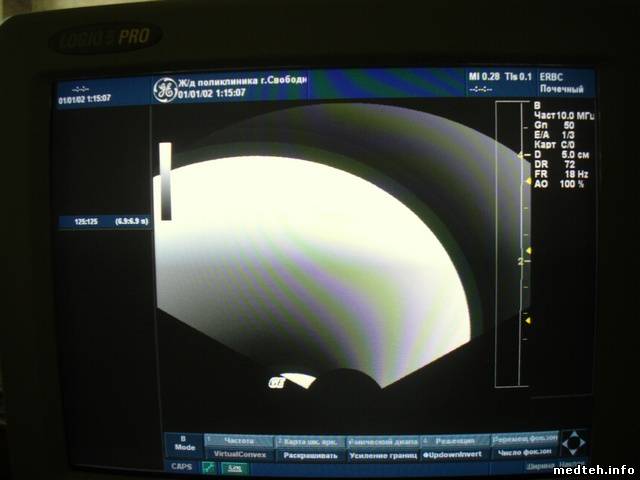

После тестирования портов, удалось запустить аппарат. Софт вновь сглатывает ХАСП
даже не интересуясь ключами. Но вылезла другая проблема. На экране зона наблюдения и
сходящие к низу дуги, Реакции с датчиков никакой.
DenkotДата: Пятница, 11.Фев.2011, 11:38 | Сообщение # 40
Quote (rw0jc)
Софт вновь сглатывает ХАСП даже не интересуясь ключами
на самом деле он ими очень интересуется, но теперь он их находит автоматом на штатном месте - и они подходят к хаспу
картинка, которую вы выложили, говорит о том, что софт не видит ультразвуковое железо.
это не значит, что оно не работает - может, и работает, но софт его не видит.
проверяем:
1) питание последней платы в УЗИ блоке (шлейф от которой идет в комп)
2) состояние и подключение самого шлейфа
3) софт - проблема с драйвером узи-железа
4) и хрен его знает, что у вас там со шнурами в жопке у компа накручено, если хасп не работал.
может, там еще чего не так воткнуто?
