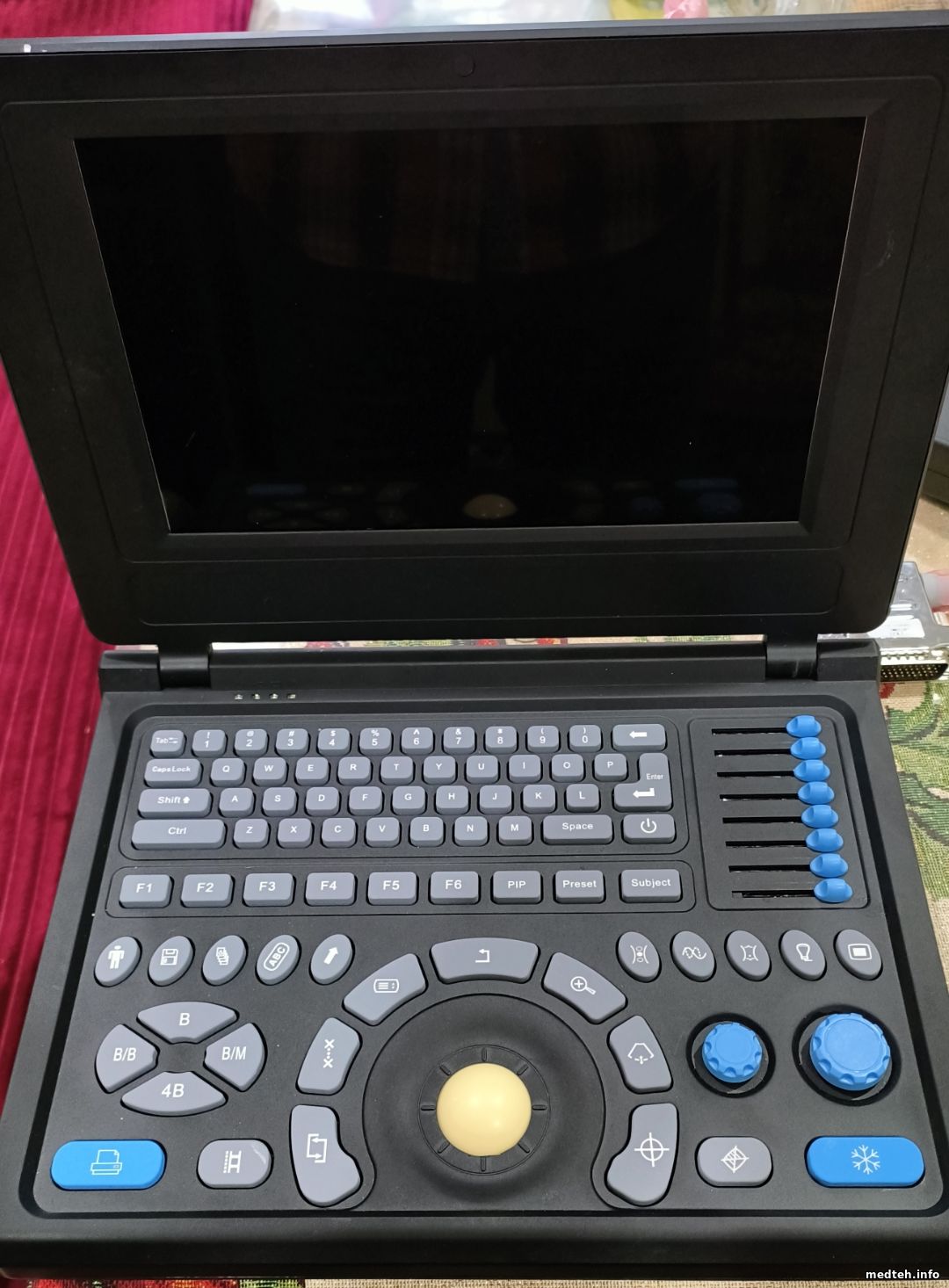

Столкнулся с проблемой, что нет никакого изображения от датчиков ( 2 шт. ).
Уже везде и искал хоть намёк на решение проблемы, но тщетно ...
Сам УЗИ включается, программа для УЗИ запускается, но никакого изображения от датчиков не передаётся.
Предполагаю, что дело не в самих датчиках.
Скажите, пожалуйста, не могу понять - от датчиков сигнал передаётся на какую-то плату видеозахвата, которая стоит внутри самого аппарата УЗИ?

Обычно сигнал от датчиков поступает через плату портов на плату формирователя луча.
Поломка формирователя луча достаточно частая ситуация на УЗИ любого производителя. Обычно накрываются чипы. По моему опыту починка таких портативных бюджетных аппаратов бесперспективна, т.к. цена ремонта или новых деталей сопоставима с ценой нового такого же УЗИ (без датчиков).
Могло и по питанию что-то отвалиться.
Щелчок после запуска аппарата есть? (перед тем как УЗИ картинка должна появиться)
Регуляторы усиления выставлены в норме (как на фото - справа)?
Точно они не в левом положении (в таком случае на экране нулевое усиление)?
