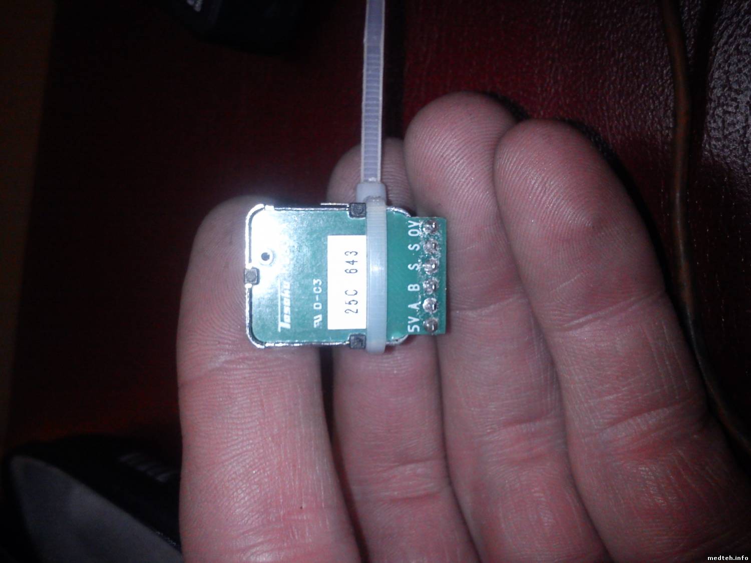

к сведению, у меня остались пятиногие энкодеры с автомагнитол
вот такие
штук шесть наберется...
может пригодится кому :)

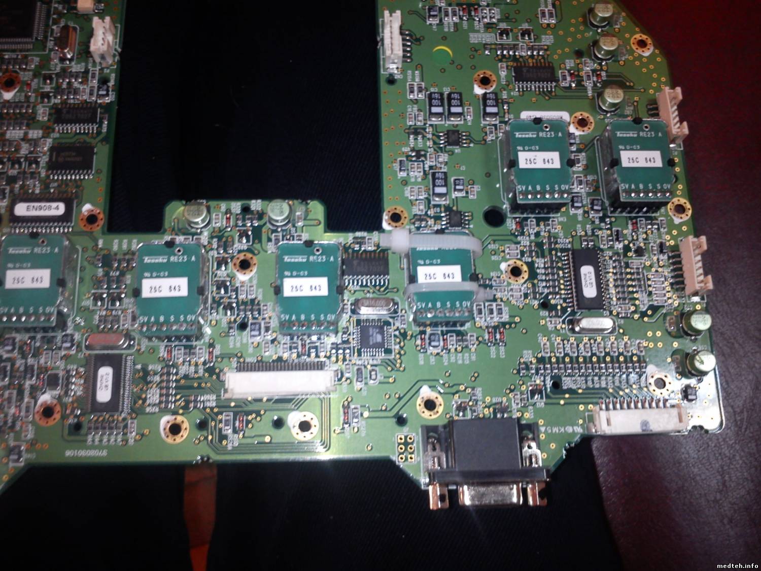

неподскажите,какая модель кнопок используеться для монипуляции "М" , "2d" , "select" работают только на поворот на нажатие,нет реакции..."желательно фото" спасибо!!!

Уважаемые форумчане, есть некоторое количество энкодеров и клавиатура G40 в сборе.
Могу поменять на деревянные, пишите в личку.

Всем спасибо,Тему можно закрывать все сделал по ссылке данной "adidas".
