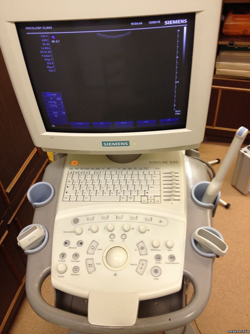

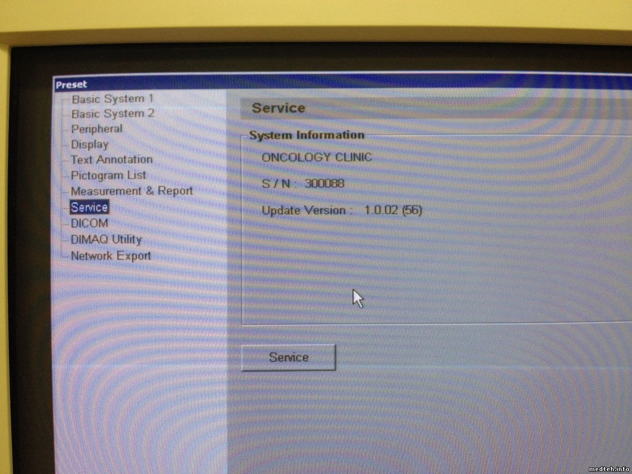

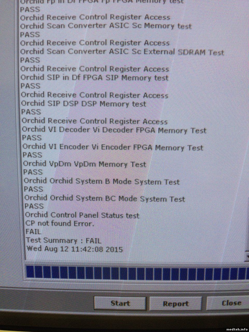

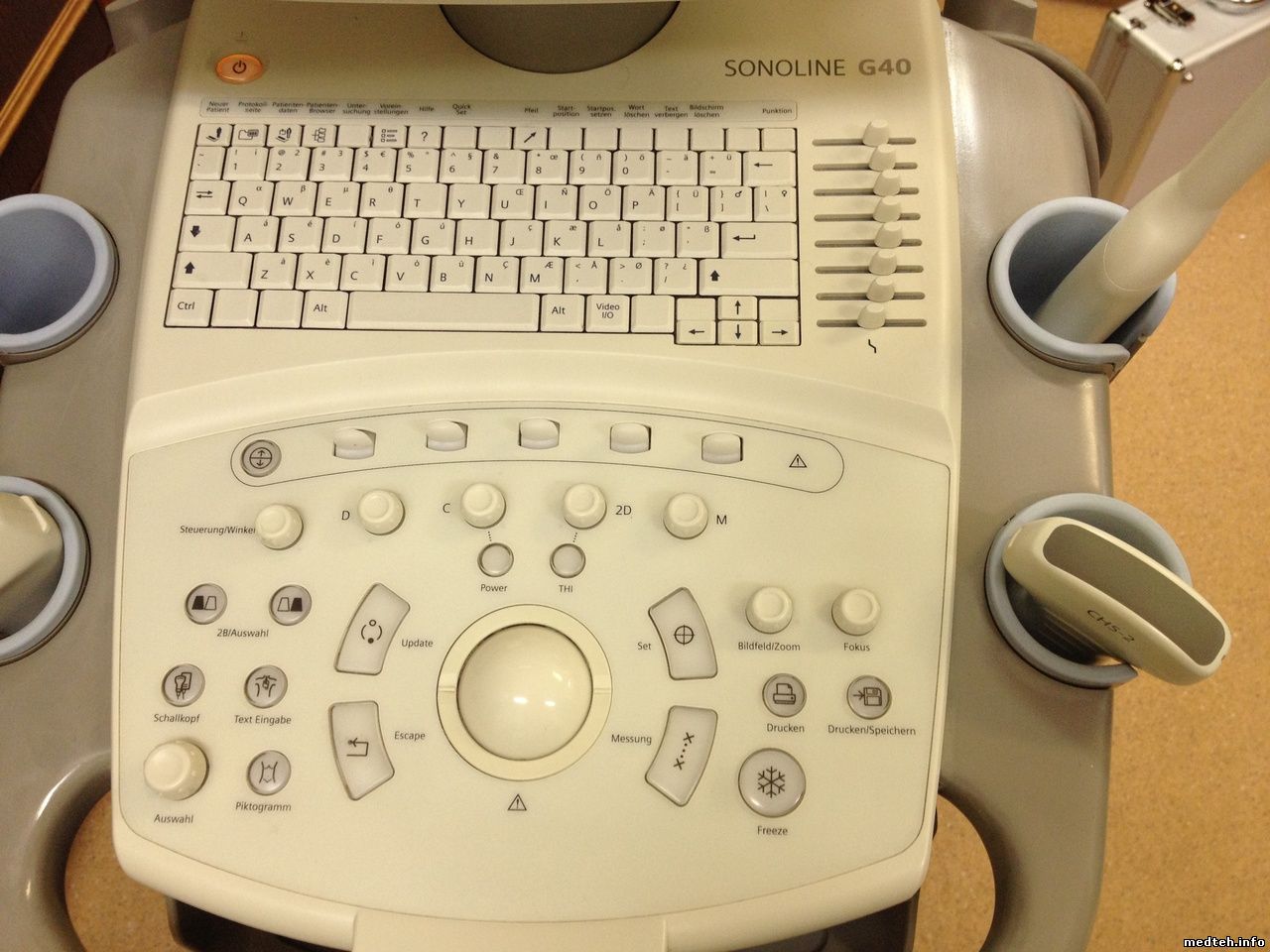

Добрый день. Возникла проблема с аппаратом Siemens sonoline G40. Перестали работать кнопки и подсветка на передней панели управления с подсветкой, работают только трекбол и кнопки Set и Escape. На нажатие остальных кнопок нет реакции. Буквенно-цифровая клавиатура работатет нормально. При включении и загрузки аппарата ошибок не выдается. Диагностический тест через ПО Siemens выдал сбой (видно на скриншоте) при тестирование:
Orchid Control Panel Status test
CP not found Error.
FAIL
Прикрепляю изображения самого аппарата, диагностического теста, версии ПО Siemens.
Может кто сталкивался с подобной неисправностью или подскажет чего?
Сообщение отредактировал shura_san - Пятница, 14.Авг.2015, 18:49
Yuri51Дата: Пятница, 02.Окт.2015, 16:20 | Сообщение # 154
Мурманск
С таким же Сименсом Г40 возникла такая же проблема. Один в один. Кнопки не реагируют и не светятся. У Вас есть подвижки?
shura_sanДата: Пятница, 09.Окт.2015, 23:02 | Сообщение # 155
Мурманск
Подвижек нет. Связывался с инженером Сименс. Он посоветовал первым делом попробовать поменять панель управления на заведомо рабочую. Обещал привезти ее на замену со следующим посещением нашего города, весь вопрос когда это произойдет. Вторым делом посоветовал переустановить программное обеспечение, но дисков, к сожалению, у меня нет.
