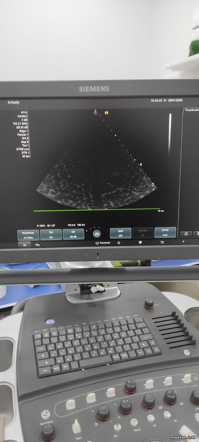

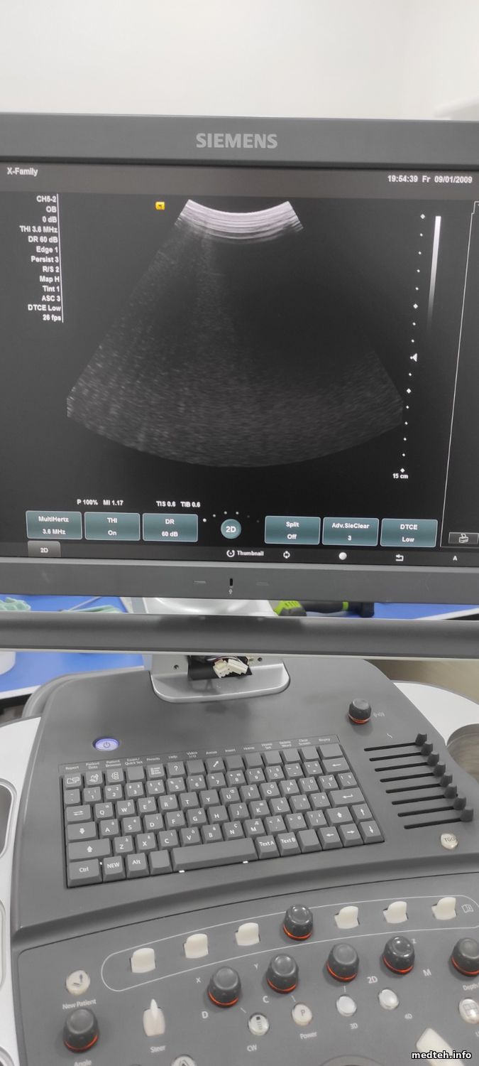

Имеется на обслуживании Acuson X600 корпорации Siemens, со слов врача система отключался при работе с линейным датчиком в режиме цветного доплера и не реагировал при нажатии на кнопку питания.
После технического обслуживания, то бишь чистка всей системы от пыли и т.п., система загружается нормально, не выключается при запуске цветного доплера.
Но во время исследованиях имеются АРТЕФАКТЫ.
Возможно кто-то сталкивался с подобной ситуацией и подскажет в каком направлении двигаться.
Фото прилагаю.
