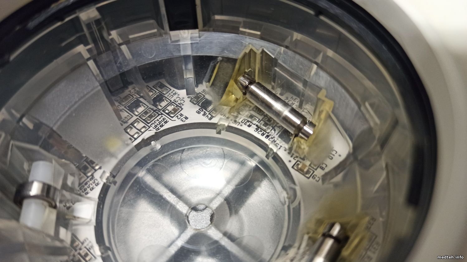

Для аппарата Voluson S6 BT16 от GE выпуска 2017 года нужен Трекболл FLT20UWB-G6 (большой износ валов и основания). Официалы совершенно конский ценник предлагают - 1600$.
Есть на Али за 12 тс, но ждать долго. Если вдруг у кого есть рабочий, я б прикупил.
Пока беспроводной мышкой пользуются.
vvpДата: Вторник, 13.Авг.2024, 16:05 | Сообщение # 7
У вас сообщений: 405
РемБаза, валы там не изнашиваются, у Вас сломано крепление вала.
Надо полностью разобрать трекбол и подложить под вал какую-нибудь прокладку (выровнять вал горизонтально) и склеить, если это возможно, родное крепление. Пластик, если я не ошибаюсь, должен клеиться дихлорэтаном.
