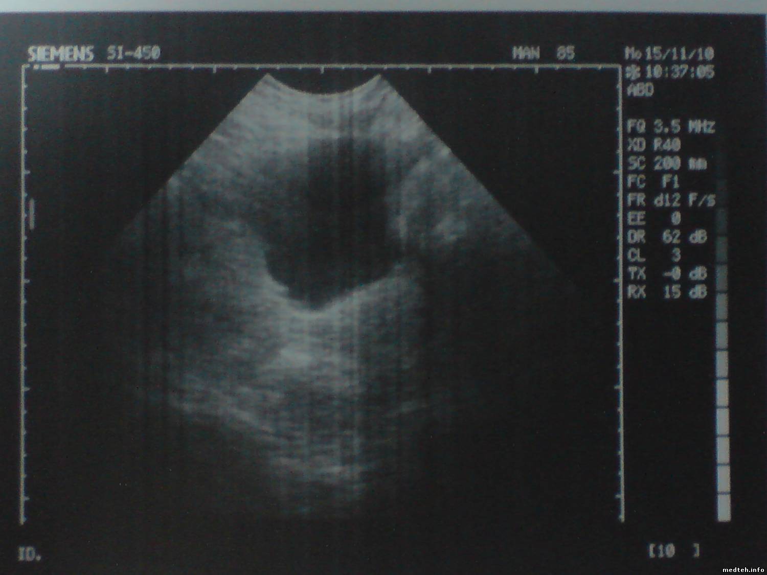

Помогите с описанием настроек основного меню, может у кого есть.
Проблема в том, что с настройками по умолчанию доктору не нравится изображение органов (не чёткие контура). Хотя аппарату 16 лет и может датчики уже не "тянут".
Может кто визуально определит и подскажет по фоткам чем можно поиграть в настройках.

Собственно говоря, в аппарате нечего настраивать. Корреляция, частота кадров (frame rate), пост-процесс. Если нет четкости ни на одном из датчиков,- проблемы с аппаратом. Если выбран адекватный пресет, картинка должна быть удовлетворительной. Сколько этих систем знаю, ни разу не слышал подобных жалоб. Единственный момент - картинка на линейке 7,5 МГЦ действительно не очень, ни в какое сравнение с нынешними системами не идет.
А вообще не мешало бы фото картинки увидеть.

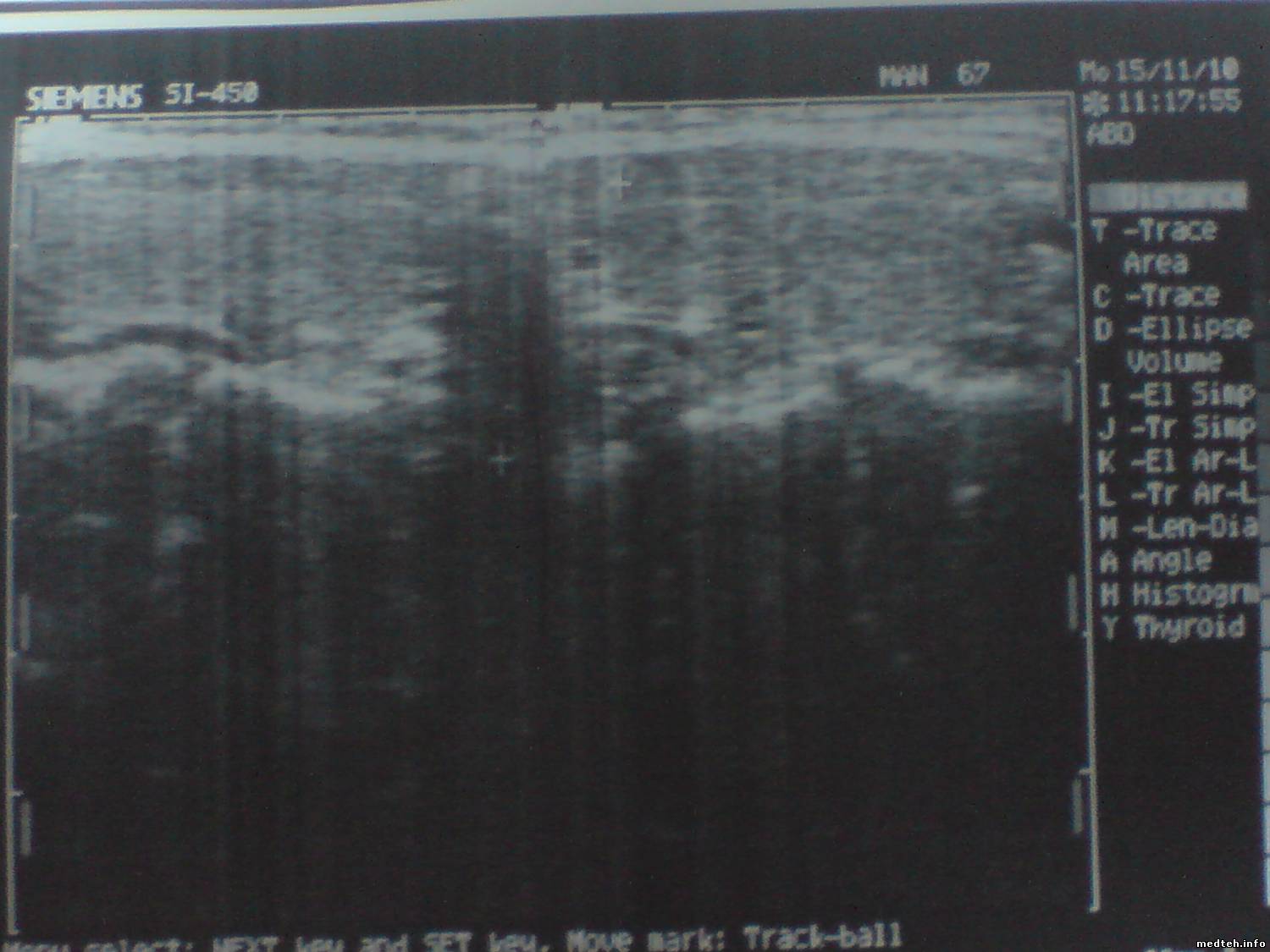

Датчиком которым смотрит щитовидку - изображение удволитворительное а
Quote (РОМУЛ)
тут какраз и проблема.Посмотрите - есть снимки

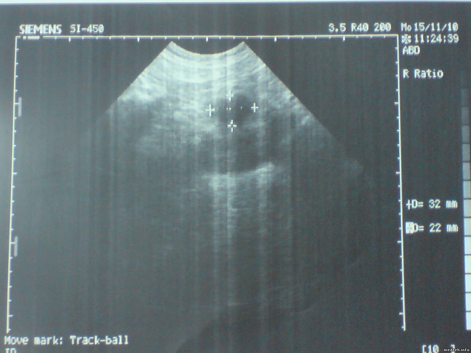

На всех изображениях вертикальные размытые полосы, которые накладываются на полезный сигнал в видеоусилителе монитора - барахлит сам видеоусилитель или его питание. Плюс старый подсевший кинескоп и разрегулировка фокуса.

А вертикальные размытые полосы это на экране или только на снимках - дефект печати?
Похоже все-таки на печать :)

То, что я вижу,- это снимки снимков с принтера. И это дефекты самого принтера, а никак не аппарата, нужно фото именно с экрана, и с хорошим качеством, без фспышки. Тогда можно будет о чем-то говорить.

Действительно господа, это снимки с принтера.В следующий раз буду делать уточнения по происхождению снимков. В ближайшее время попробую

Размытость контуров может давать CL3 (корреляция). Попробуйте уменьшить.
Если кристаллы у мех секторного датчика хорошо сбалансированы- поможет.
Поменяйте батарейку 3в, а то слетит софт. можно на вкл аппарате
