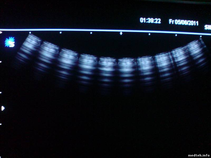

Чел333Дата: Воскресенье, 19.Июн.2011, 23:00 | Сообщение # 7
мастер
На картинке датчика в поле луча хаотично появляется помеха в виде вертикальных полос. Аппарат заземлён.
При проверке тестом Аппарат ругается на е-модуль и хост модуль. После чего гаснет напрочь монитор и внутри аппарата слышен неравномерный треск реле. Господа кто сталкивался с аналогичной проблемой отзовитесь.
nea

Наблюдал подобное на двух аппаратах(только потрескиваний я не помню). Решилось заменой этого самого Е модуля.
Ценна вопроса составила порядка 300 000 р.

Посмотреть бы на картинку
Чел333Дата: Вторник, 21.Июн.2011, 08:57 | Сообщение # 10
мастер
Что самое интересное , то что полосы на луче датчика то появятся то исчезнут. У меня есть документация по проведению тестов и диагностики. Она выдаёт ошибку на е-модуль и IPPC Pattern check. Переборка и очистка всех блоков ничего не дала. Апарат покупали в штатах . Когда его открыли то он весь был облит кислотой (кислая и маслянистая жидкость на вкус) и каких-то гранулах. Она частично протекла внутрь аппарата. Всё тщательно выдраив с содой мы его запустили. Отработал он два года и появилась эта проблема. Блок питания проверил всё О. К. По окончании теста апарат зависает и слышен хаотичный треск реле внутри е -модуля.
Картинку могу скинуть на мыло(напишите адрес). Сдесь не получается разместить.
