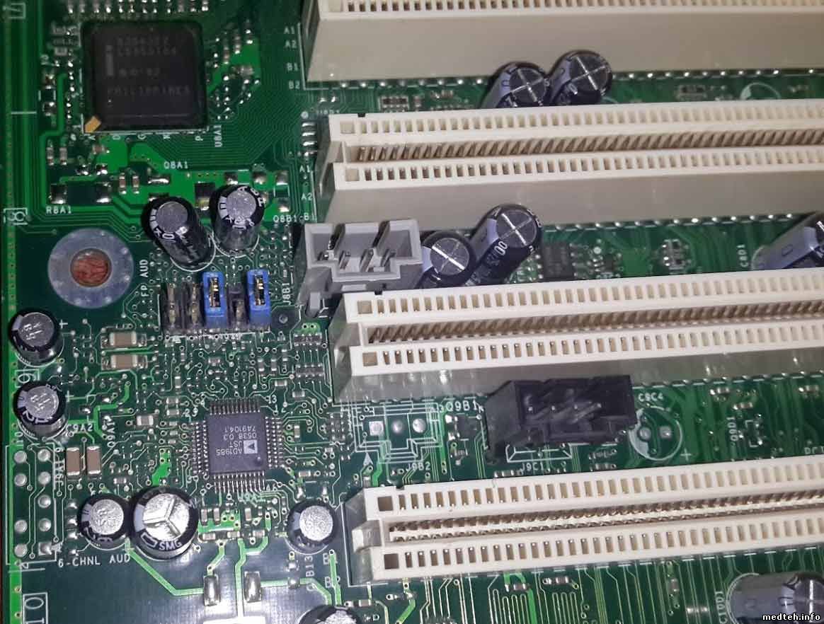

Добрый день камрады, хотя у меня он не добрый теперь. Весь день аппарат работал нормально, выключил, через час включил и произошло необъяснимое, а именно:

погуглил... и прямо не верится... материнки d865gbf/d865perc оказались глючными... как у остальных все живет, почему я такой невезучий :(

У меня такая же беда была! решил так попробуй порт ВГА который идет на видюху поставить на плату ниже (туда идет ЛСД порт) и запустить в ручную то есть замкни повер св
А если нет то убери все оставь только родной порт ВГА и пробуй не страшно это !
Не идет сигнал с матери"!
кстати не подумал об этом, со второй видюхи отправлял на внешний монитор, но со встроенной не вытаскивал кабель, тогда получается, если заработает - косяк встроенной видюхи, чем ее заменить? в АГП видюху ставить?

Для начала вытащи ее и протести на простом монике ,со 2 видюхи не пойдет, (другой слот!) там привзяка идет (обработка видеосигнала чуть по другому)
Есть такой прикол если села батарейка кстати проверь ее то скорее слетели настройки биоса! кстати щас с этим и ковыряюсь!
То может и тут быть проблемка! убедись что мать целая

батарейка 2,7 вольта выдавала, но даже если настройки и слетели, он бы все равно стартовал, загуглил "d865gbf/d865perc" и увидел точно мои симптомы, тобишь скорее всего мать мертва, я уже нашел где ее купить

В целом: материнку поменял, все запустилось и работает... кроме звука unknown
Подключил просто колонки напрямую в материнку, тоже не получилось, потом увидел на старой материнке 2 перемычки на front panel audio, перекинул их на новую, и на простых колонках звук пошел, а на колонках с монитора нивкакую не идет, я ведь и не лез там дальше, может кто сталкивался? Может в софте что изменилось без перемычек... ничего не понимаю

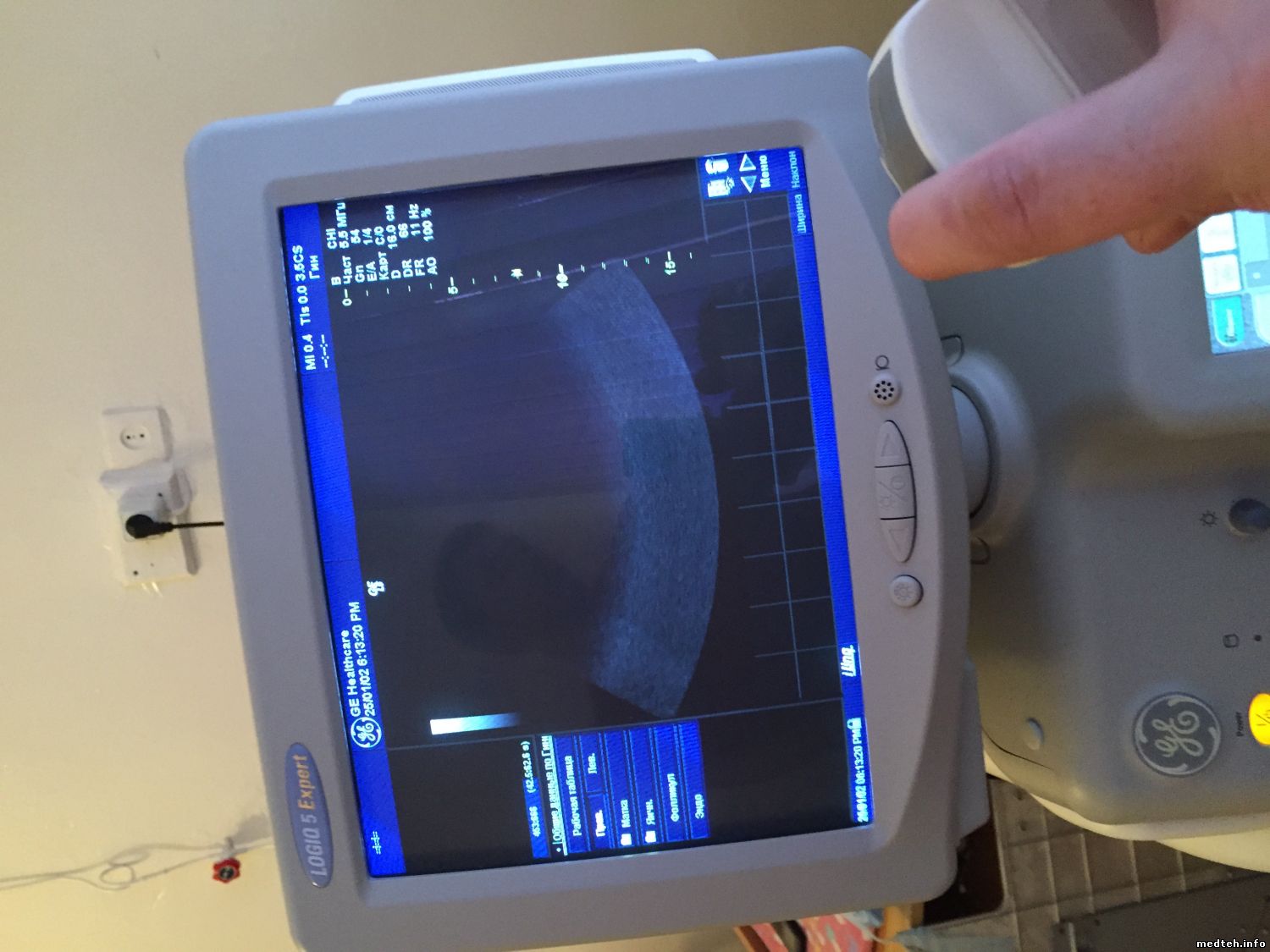

Добрый день! Такая вот проблемка имеется данный аппарат LOGIQ 5 аппарат включается и работает в штатном режиме! при переключении датчиков происходят соответствующие щелчки,включаются любые режимы все ОК ,но датчики не реагируют, ни какой , датчики проверяли на другом аппарате все норма! ????

аппарат работает в штатном режиме и фриз тоже ок! в первую очередь проверил!

Все соединительные элементы проверил все ок! Вот фото! Кто-нибудь встречался с такой бедой!

платы УЗИ (справа) передергивал?

Я их и не трогал вообще!
