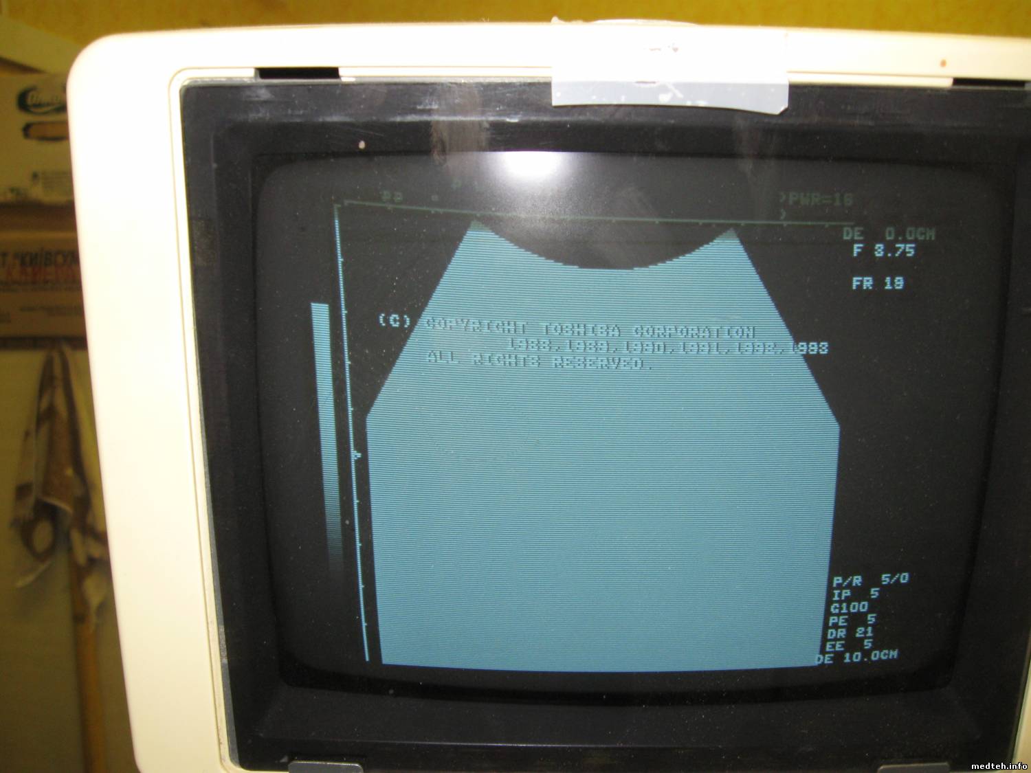

ИМЕЕТСЯ ВОТ ТАКАЯ ПРОБЛЕМА:
1. ОШИБКА 54(ERR=54)
2. там где должна быть картинка УЗИ там ВСЕ белое(однородное по всей площади)
3. очень нужен сервисный мануал(взаимозачет, обмен)

Не мешало бы фото в студию. Есть масса нюансов, которые нужно глазами видеть.
GRINYДата: Понедельник, 17.Янв.2011, 17:23 | Сообщение # 3
У вас сообщений: 29
ИНЖЕНЕР
вот сее

с белым экраном остаются платы:
1. PANEL IF
2. DSC-IO/FM
3. CPU
4. RPG/TR CONT
5. PROBE SELECTOR
КАКАЯ ИЗ НИХ?

больше склонен к DSC, так как узи идет(слышно), режимы меняются
знать бы где исходная картинка растра лежит в какой пзу т.к. без датчика та же опа.
+ НЕ ПРОХОДИТ ТЕСТ(ПЛОХИЕ КАРТИНКИ РИСУЕТ)

1. PANEL IF это контроллер панели управления
2. DSC-IO/FM у этой платы на входе эхо-сигнал, на выходе цифра после памяти
3. CPU
4. RPG/TR CONT - RATE PULSE GENENRATOR/TRANSMITTER CONTROL - очень даже может давать белый экран
5. PROBE SELECTOR - врядли, разве что из-за проблем с питанием
Не очень понял результаты теста, ошибки есть?

все ок кроме изображений (все белые)
GRINYДата: Вторник, 18.Янв.2011, 18:56 | Сообщение # 10
У вас сообщений: 29
ИНЖЕНЕР
Quote (РОМУЛ)
тоже пришел к такому выводу, дернув одну пзу, изображение стало в бело черные квадратики(узи изображение)
как лечить ? или умер совсем? unknown

Я не думаю, что там что-то смертельное. Нужен экстендер, чтобы плату вынести из корзины, и внимательно по шинам пройтись. Но тут еще вопрос цены вопроса (в смысле экономической целесообразности ремонта) drinks
