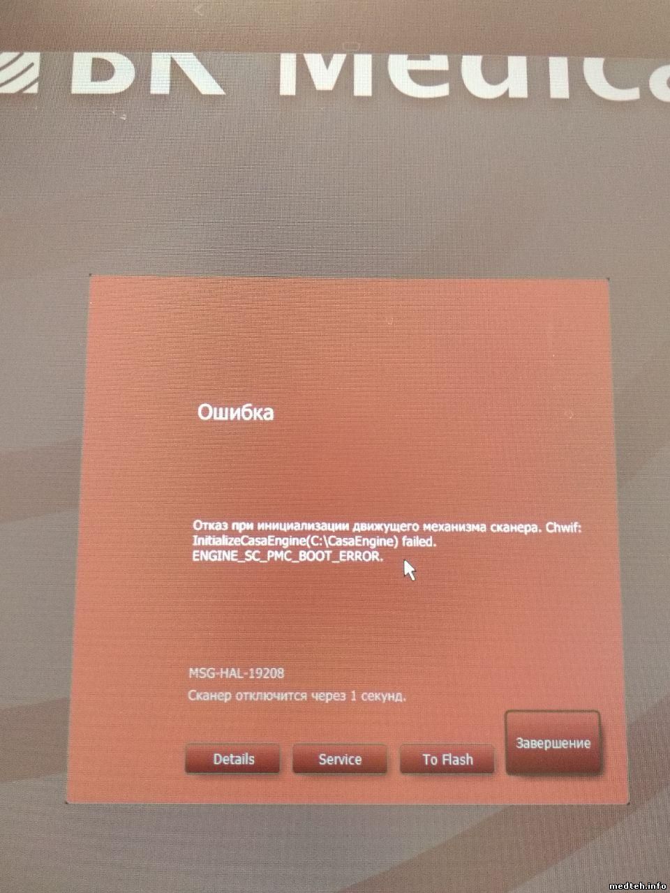

Volkov_MaksimДата: Пятница, 01.Фев.2019, 07:33 | Сообщение # 107
У вас сообщений: 213
Проблема с Flex focus 1202 ошибка MSG-HAL-19208, кто нибудь сталкивался?
Вот ошибка, на РМС модуль 5 вольт приходит, по контрольным ножкам прошёлся 3.3 1.2 0.9 1.8 напряжения есть.
